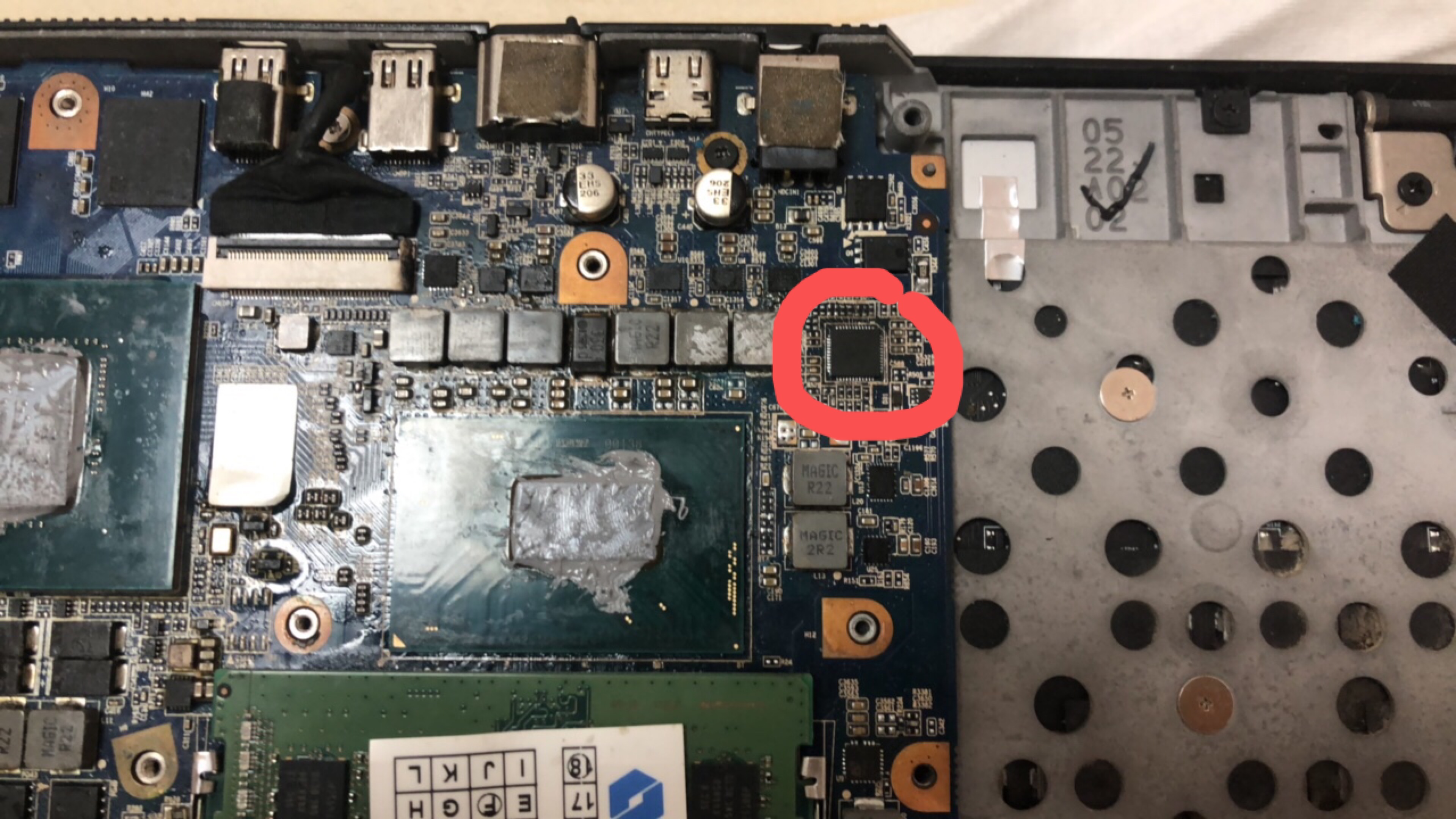

标题: 机械革命深海幽灵z2板号GK5CN6X [打印本页]
作者: u1457888    时间: 2022-9-22 04:37
标题: 机械革命深海幽灵z2板号GK5CN6X
GK5CN6X这个板子cpu没电压,键盘灯亮但是不开机cpu没电压,是南桥问题吗?
作者: 盛娟清铖    时间: 2022-9-22 09:41
搞维修的又不是神
作者: 天意wx    时间: 2022-9-22 22:37
这板子桥故障多,具体还需分析
作者: u1457888    时间: 2022-9-23 00:44
盛娟清铖 发表于 2022-09-22 09:41
搞维修的又不是神
作者: 韩兵    时间: 2022-9-23 17:02
桥的可能性很大
作者: u1457888    时间: 2022-9-24 22:08
桥是没有问题不过这个芯片发热严重各位有没有认识这个芯片的这是什么芯片
作者: u1457888    时间: 2022-9-24 22:52
cpu供电芯片发烫肯定有问题
作者: wuming2008    时间: 2024-5-8 18:28
我也想知道,,有谁能分享一下
