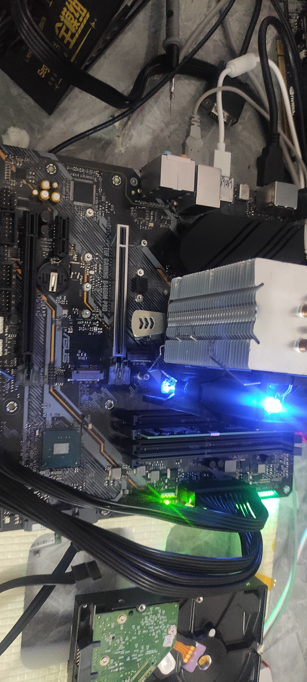

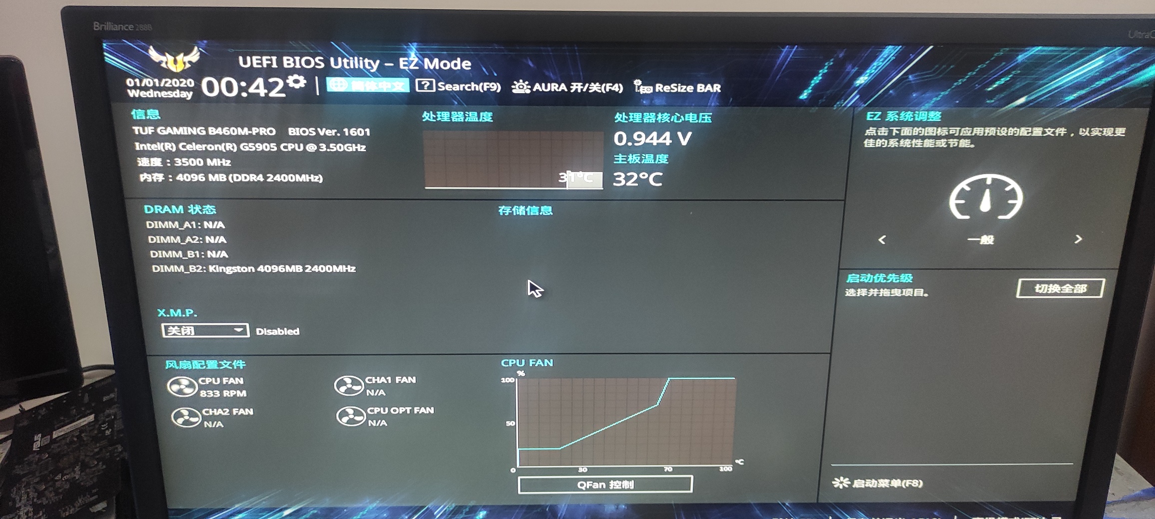

华硕b460gaming,
bios芯片虚焊会引起不出cpu核心电压
以前的刷机线刷4系列刷不起了,必须拆下来刷,没想到吧

发表于 2022-9-22 10:13:31 来自迅维网APP | 只看该作者 �
从io查到pwm,没图纸。搞了好几天找不到原因,最后发现是自己刷了bios没焊好

发表于 2022-9-22 13:51:09 | 只看该作者 �
要把CPU拆下来才能用线刷

发表于 2022-9-22 15:37:34 来自迅维网APP | 只看该作者 �
一直都是离线刷,不存在刷不好的情况。

发表于 2022-9-22 16:20:25 来自迅维网APP | 只看该作者 �
elfxie 发表于 2022-09-22 13:51
要把CPU拆下来才能用线刷
我还以为4系开始华硕把跳线脚位改了呢
