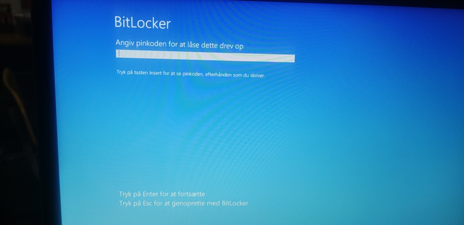

惠普840g3  进bios要密码 怎么弄!有老师傅知道的么

可以通过微软账号邮箱登录提示的网站要回密码

让用户用 他登录用的账号 登录一下微软 https://account.microsoft.com/devices/recoverykey 进去后就能看到了。

bitlocker~这应该不是进bios时候出现的吧?

惠普840g3  进bios要密码 ? 这个是BIT锁 ,你要进BIOS可以去掉硬盘试试

让客人找用微软账号找微软,这不是维修人员能搞定的。

这个要找到他的秘钥 在他微软账号里

这是系统里面的加密工具,pojie密码需要找pojiebitlocker的工具,加密强度高就没戏,如果试机就换个硬盘重装系统

这个跟微软有啥关系?这是离线加锁的,微软都没办法

没有资料的话 重新安装系统

这个是硬盘加密了,像戴尔以前我碰到的是用他买机时,提供的一串密码,输入进去就行了...如果实在找不到,就换硬盘吧。这个不是BIOS密码

登录微软账号找一下密钥或者格式化硬盘。

Bitlocker加密是私人加密的,如果是客户的机器或有机密和隐私拿不到密码你就把硬盘拆下来就可以进BIOS了,重新装系统这个密码就没有了
