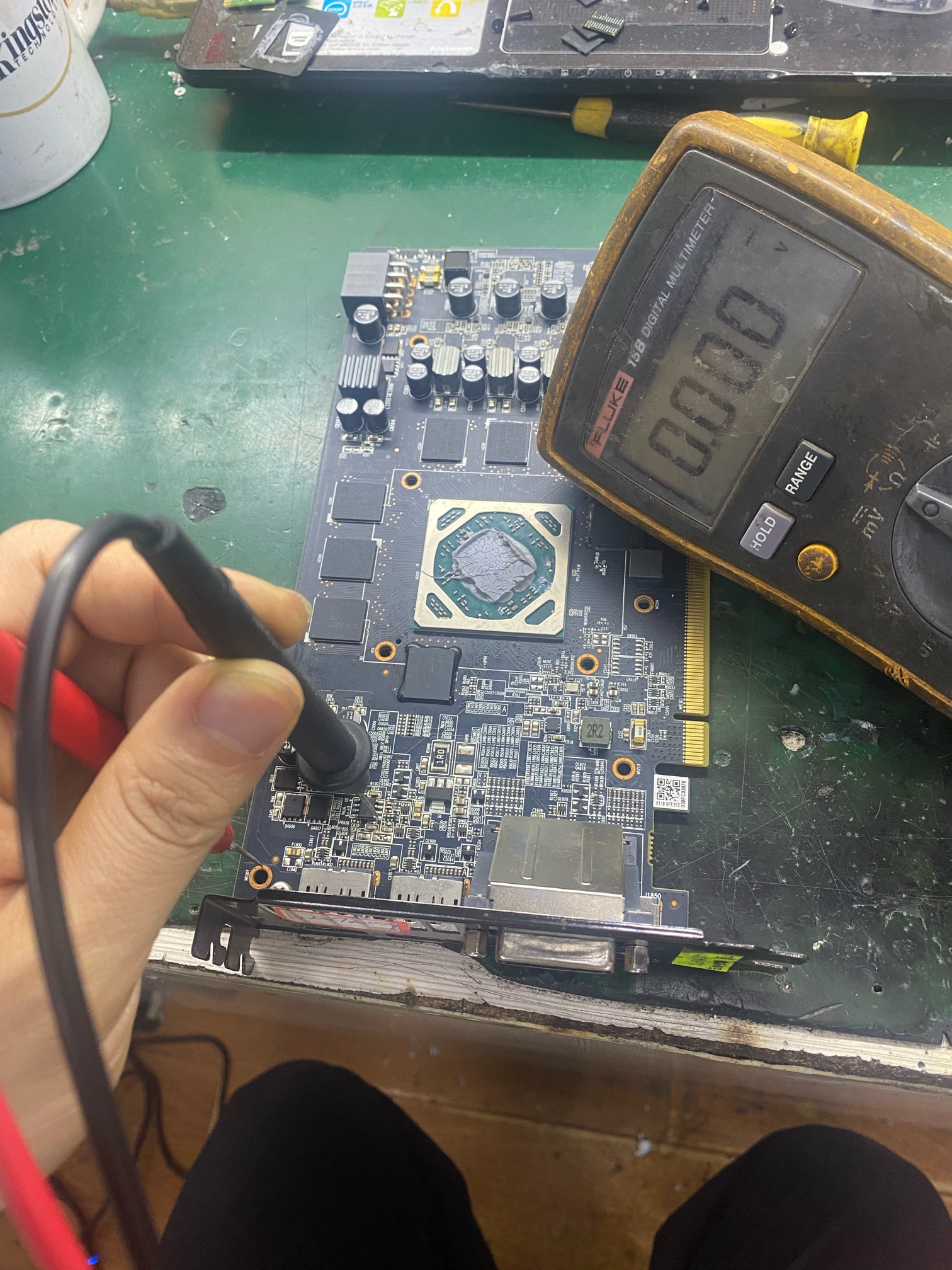

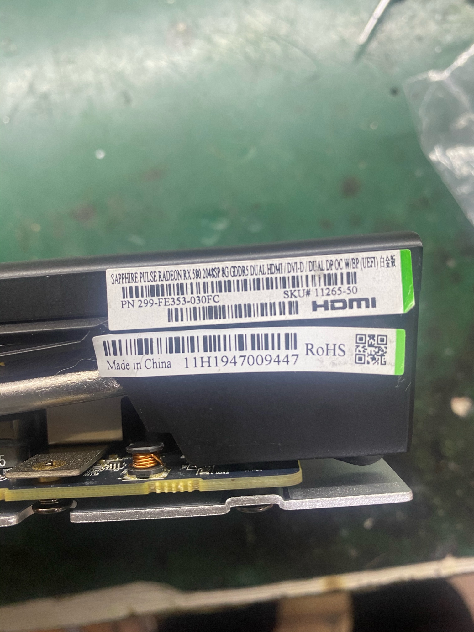

收到地州粉丝一块AMD RX580显卡,据卡主描述前一晚上还正常使用 过了一晚上在开机就点不亮了!

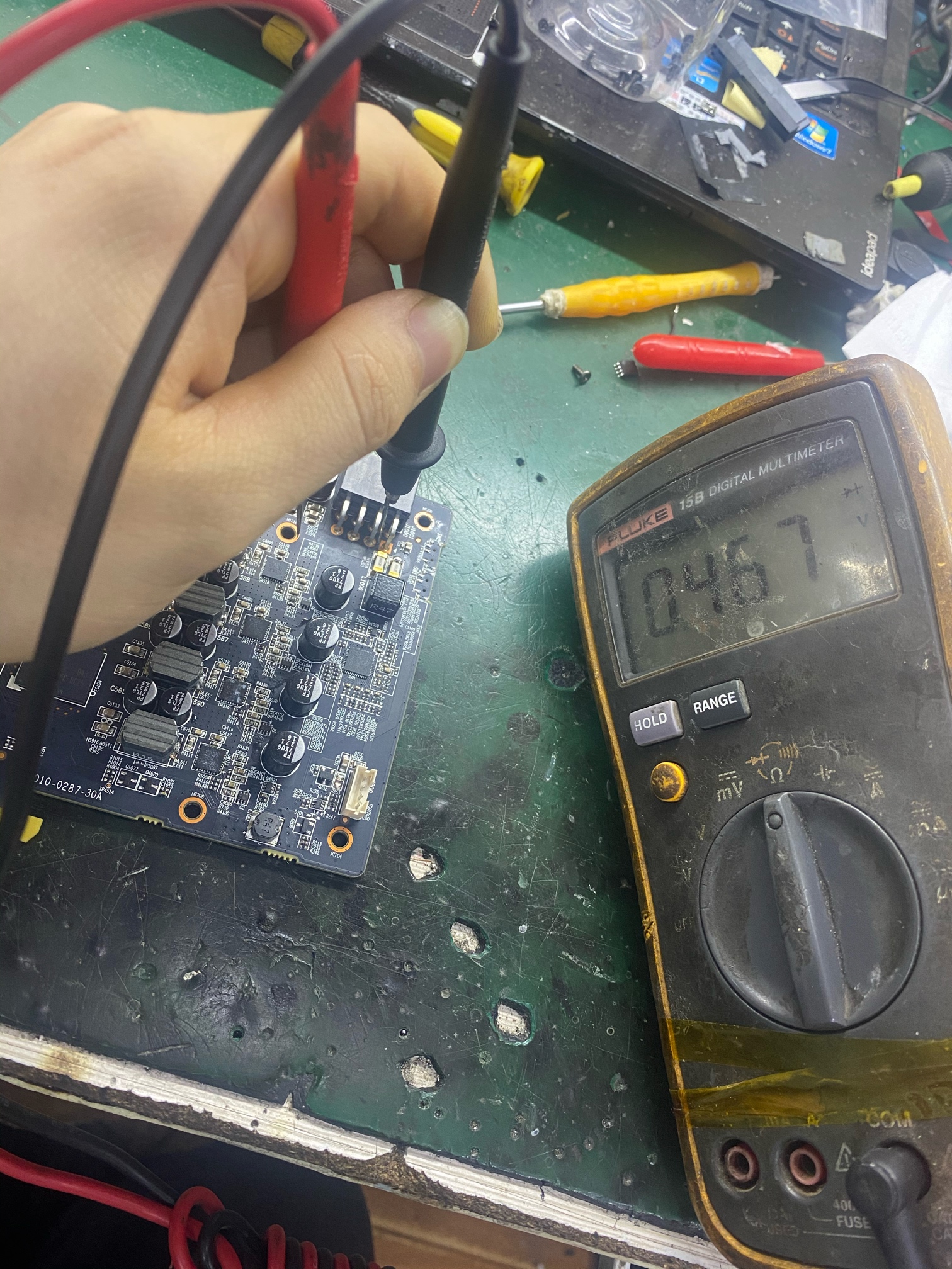

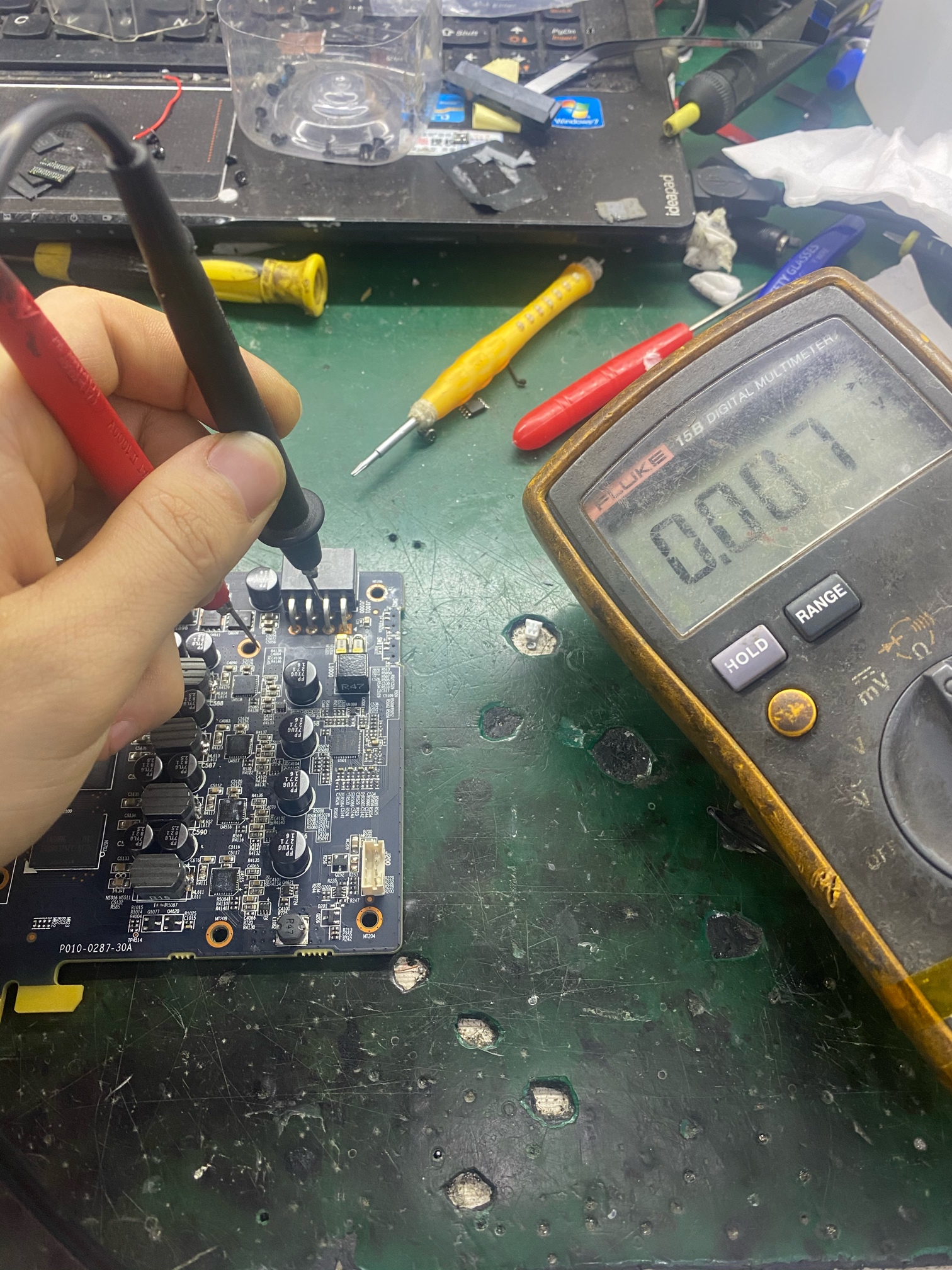

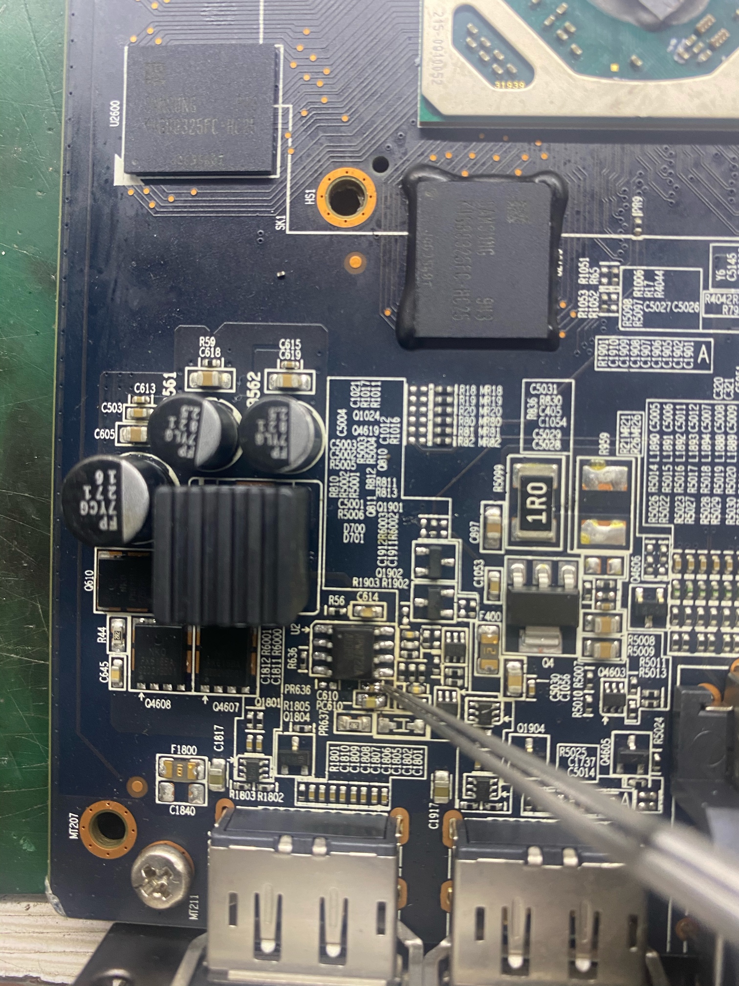

拆开显卡测量各大阻值pic e12v正常,,,外接12v 0.6不正常,找到问题了,估计又是秒杀的节奏,这卡容易烧mos管,用表打了一下果然不正常!可现实太残酷了,啪啪打脸!直到所有供电管都拆完了还是短路!这才想起来刚才上电的时候风扇可以转,只是屏幕不亮,大短好搞,微短扎心了呀!此处省略一万字,,,

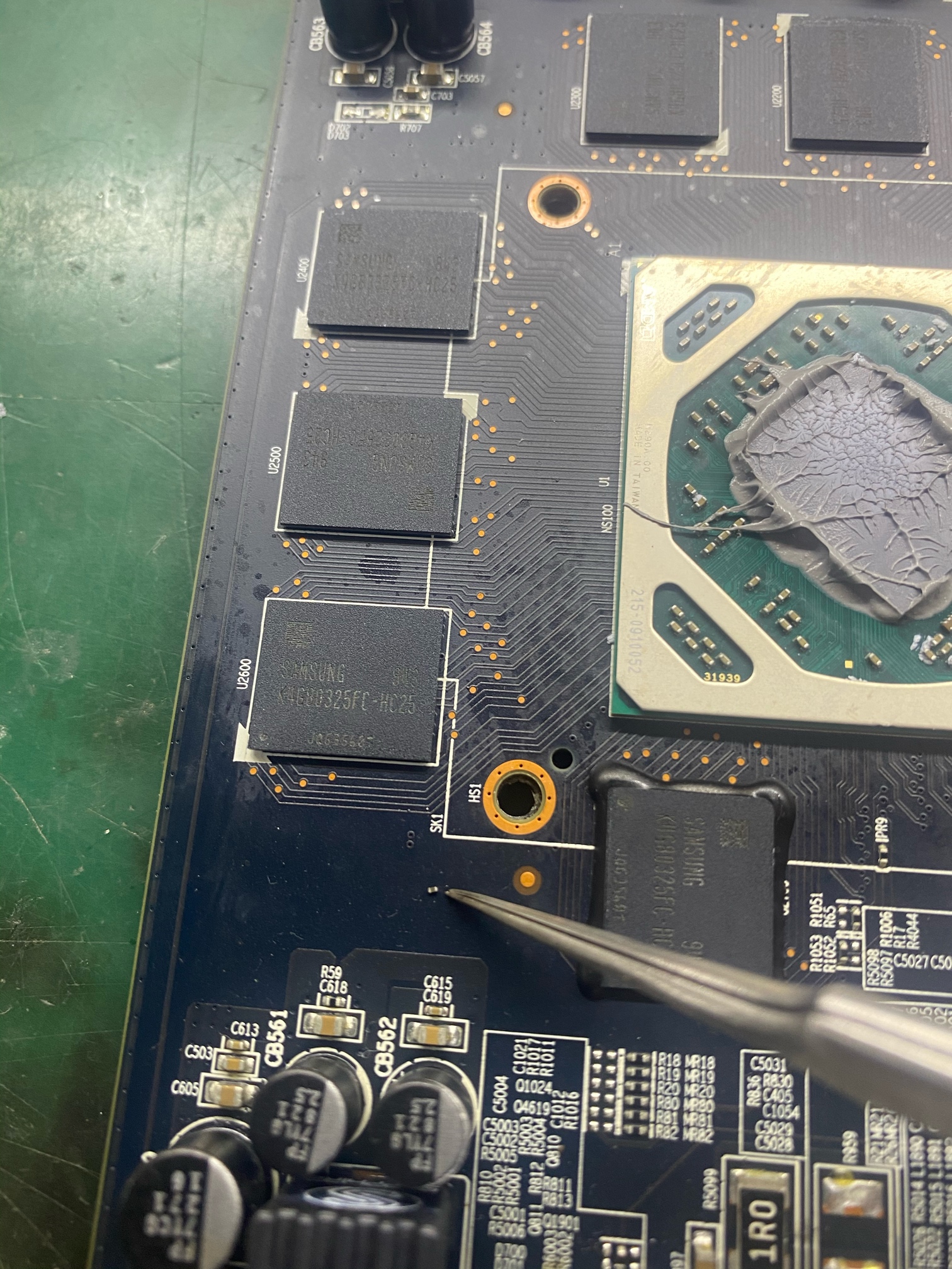

再次拆开仔细测量发现有一路供电阻值不正常,网上查了一下芯片图纸,明显输出脚5脚对地了,这下好办了。芯片拆下来跑了一下线路 一颗喵屎电容引起了我的注意!取下电容再次测量 阻值恢复正常了!

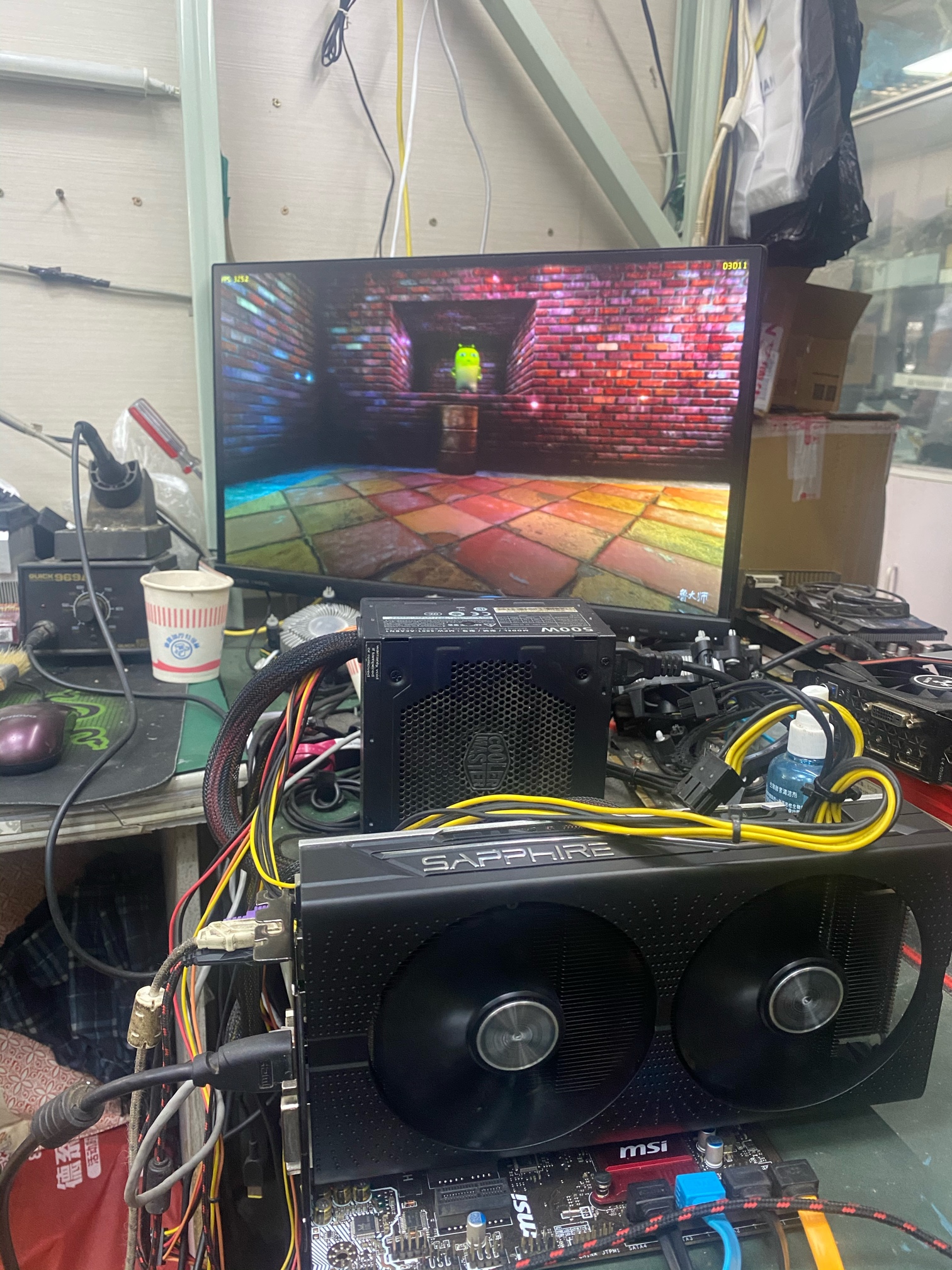

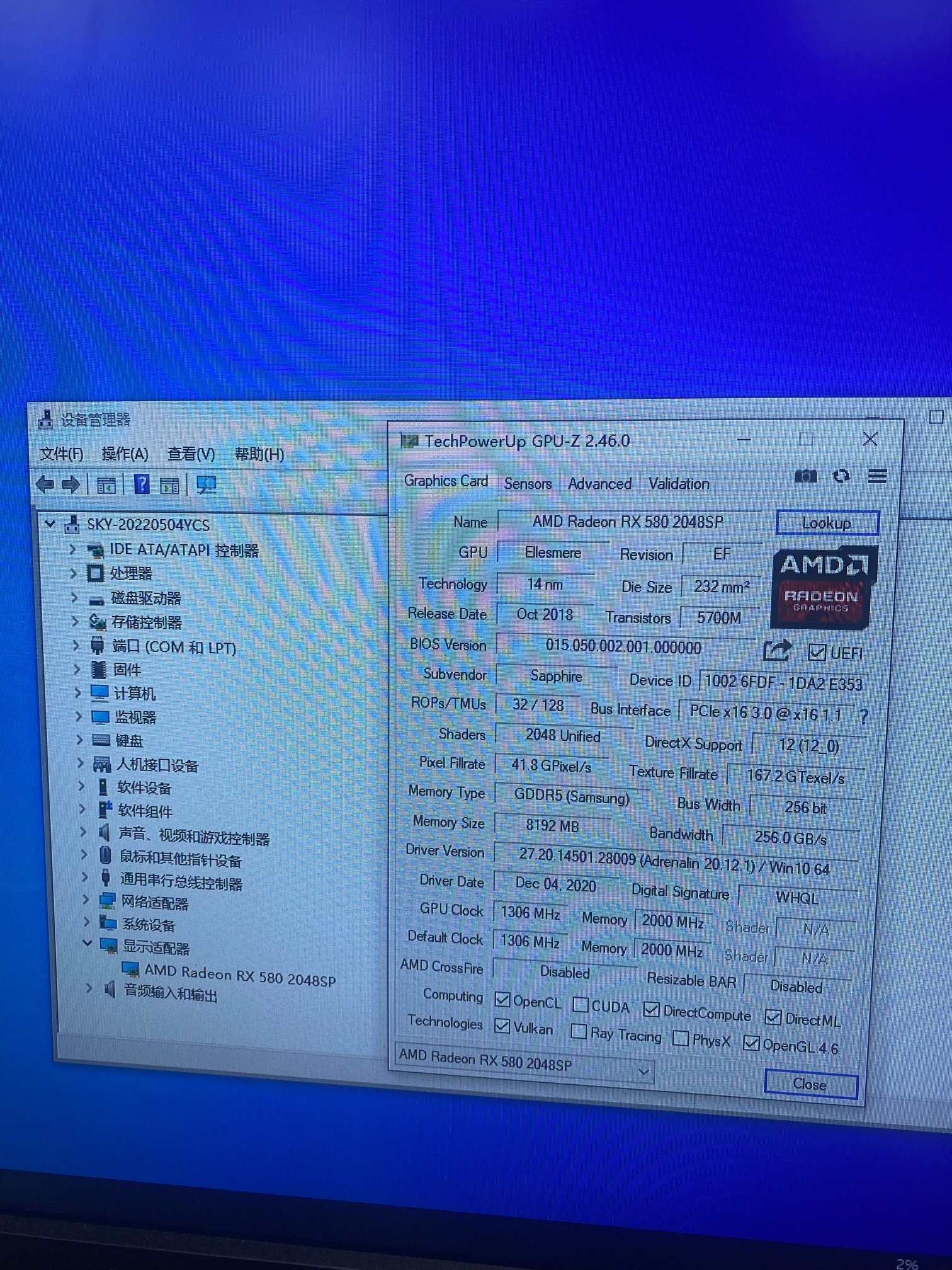

料板上找了颗装上,插电,开机,熟悉的楼狗出来了!打好驱动,跑鲁大师,甜甜圈,一切正常!给师兄弟们做个参考,以后碰到了可以借鉴下,避免少走些弯路!

这个已经是通病了,蓝宝石的RX580。电容就一小点
作者: 小莹虫    时间: 2022-9-23 01:22
此处的电容短路 是此卡通病
