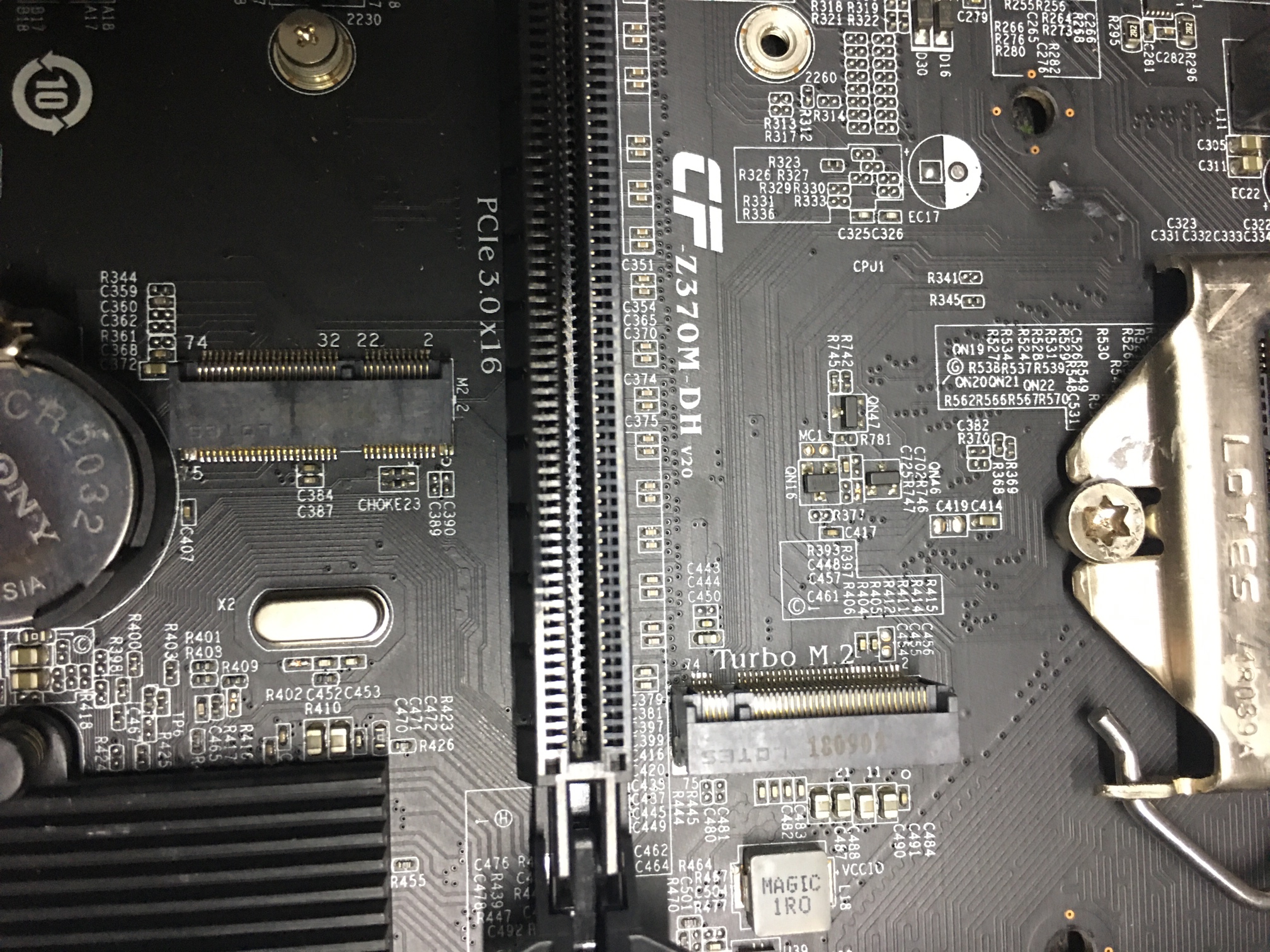

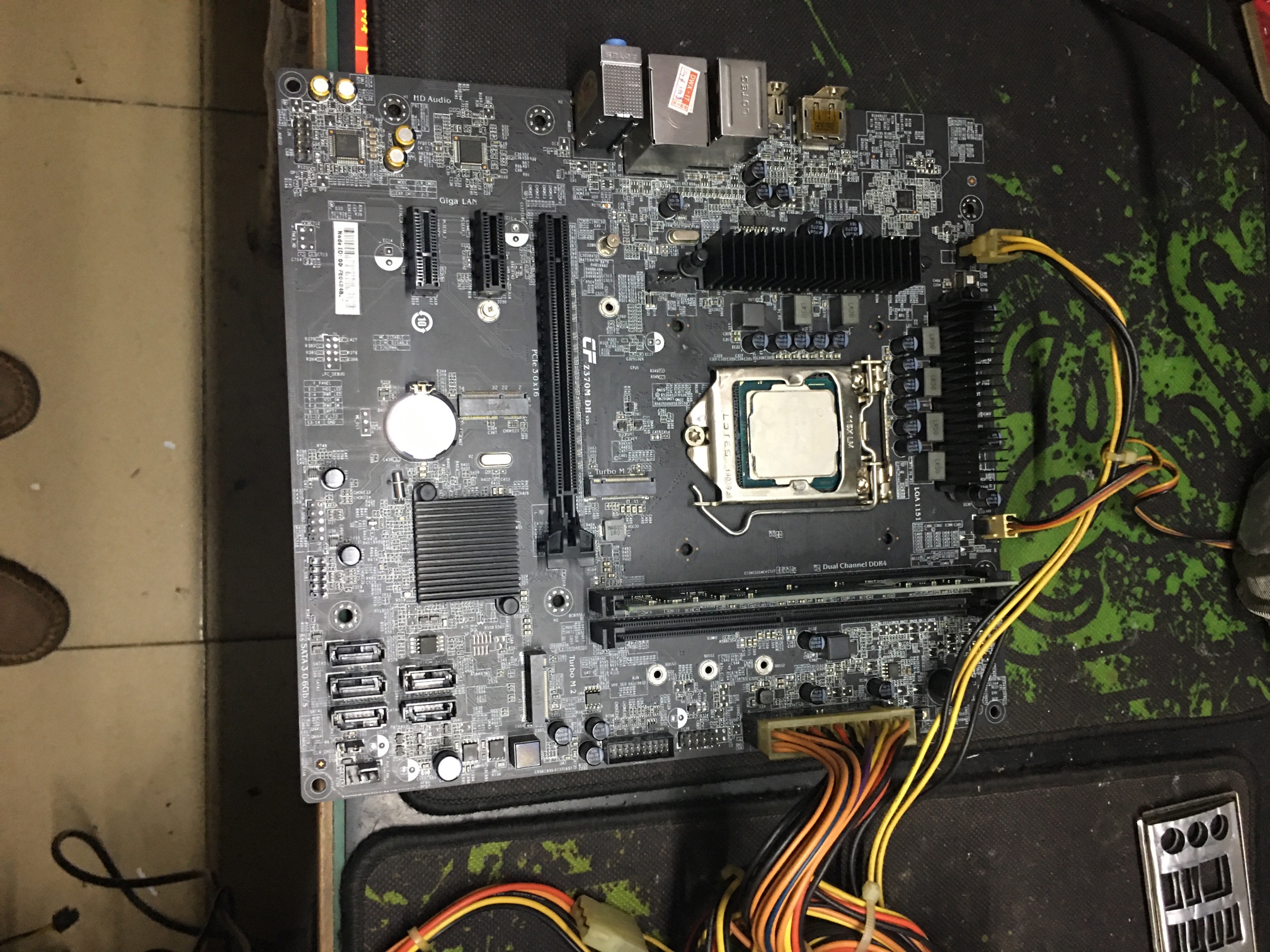

标题: 七彩虹Z370M-DH九成新主板 [打印本页]
作者: yuan-1967    时间: 2022-9-20 20:59
标题: 七彩虹Z370M-DH九成新主板
七彩虹Z370M-DH九成新主板可以触发不显示南桥和cpu不发热。客户是个女生自己装的机,用三个月就坏了。现在送给我了、希望各位指点一下!谢谢
作者: chenyang31    时间: 2022-9-21 13:47
这女孩子真败家,介绍给我们吧。
作者: wang245582    时间: 2022-9-21 16:28
才用了三个月,应该还有质保了。
作者: wang245582    时间: 2022-9-21 16:28
没有CPU供电,测量一下内存有没有出
作者: yuan-1967    时间: 2022-9-21 20:29
内存好像有
作者: LFS    时间: 2022-9-22 08:29
重点在女孩,这块板子送给我吧,我会修
作者: 大喵喵    时间: 2022-9-22 10:26
把女孩送给我把。。。这个好像跟联想那个挺像
作者: San7756    时间: 2022-9-22 16:17
这女孩子,给我们吧。
作者: yuan-1967    时间: 2022-9-22 21:51
我忘记了、我帮她装系统坏板算20元。不是白白送的。
