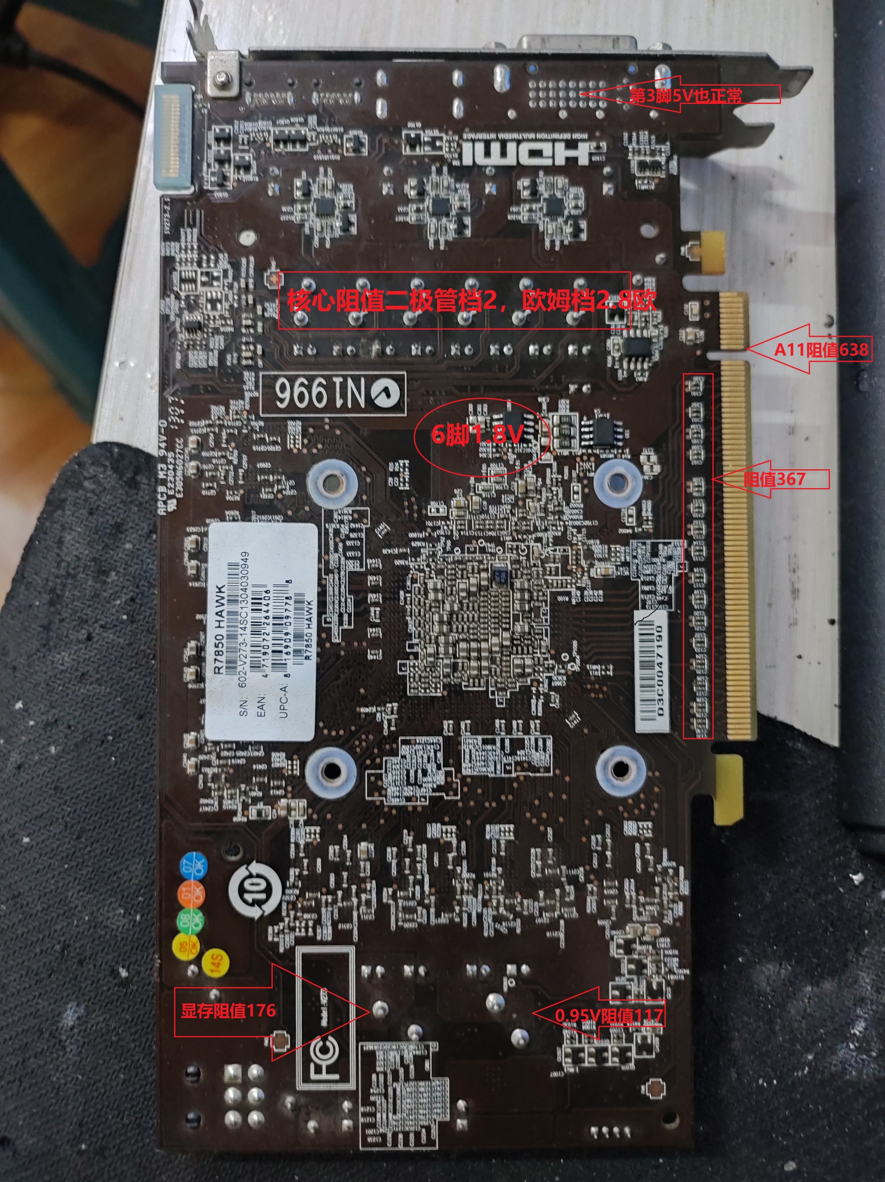

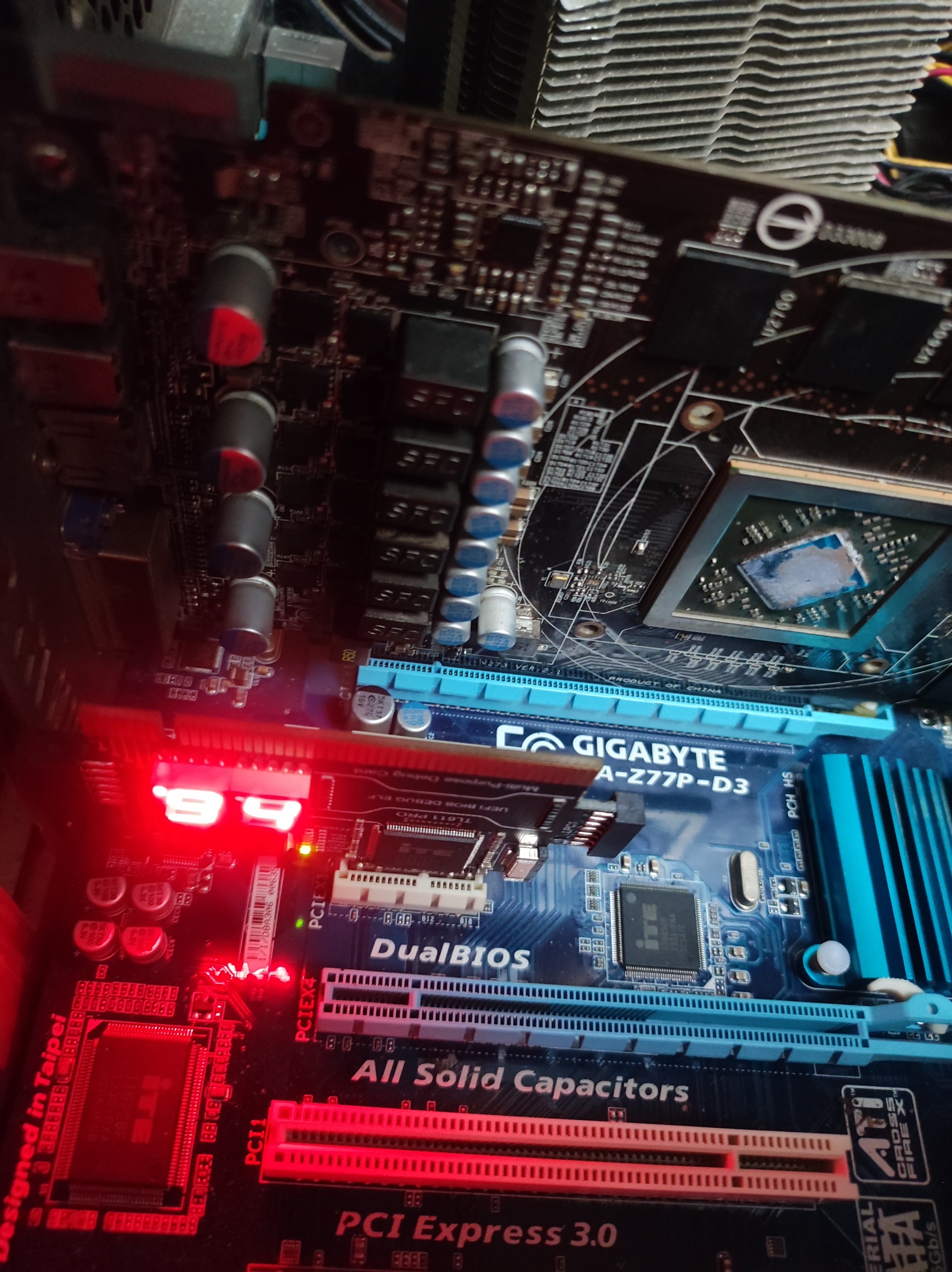

刚学修显卡,就遇到奇葩问题的卡,显卡在主板上报94,不是报b2,而且也一直跳不过去,键盘灯也不亮,主板百分之一百是好的。本着学习请教各大神们解答一下,这个卡这个问题,看了别人维修显卡上千个也不见有一例,下面开始介绍,一张hd7850V星的,上机测得显存1.5,核心0.99,各大供电5v,12,0.95,还有1.8跟1v全部正常核心也热了。bios刷过也换过,而且测引脚也正常。5脚复位电路也换过,就是卡94,之前遇到过核心短路的也不会卡94,求大神们支点招

修卡没看过跑码
代码94不知道啥意思,修显卡不用看跑码按显卡时序来就行比主板简单

PCIE接口重点查查。
