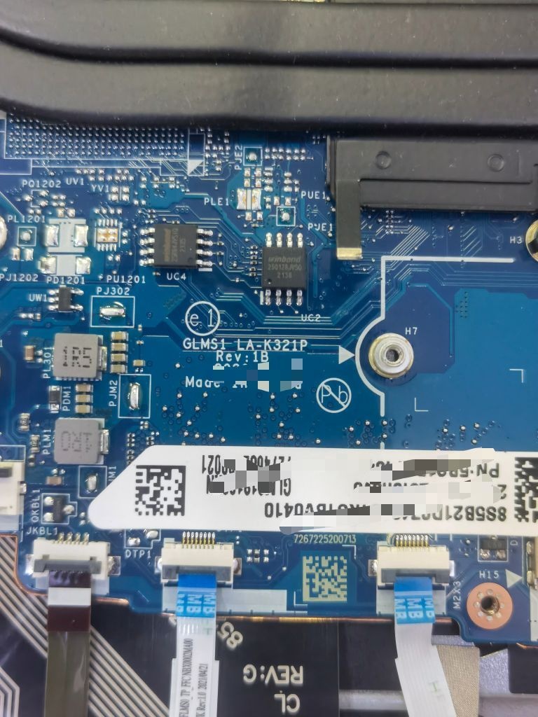

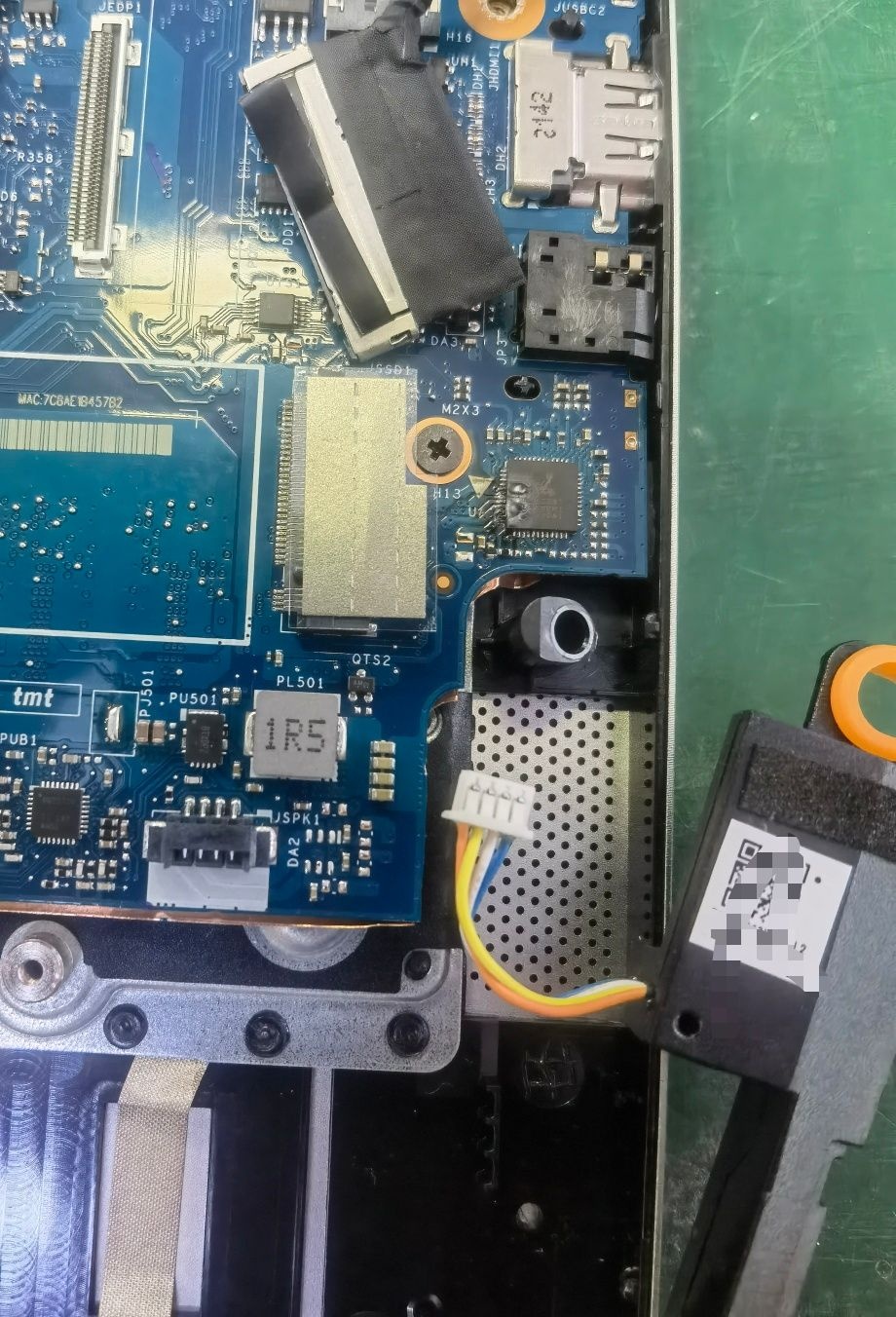

已经发现很多都烧声卡
作者: minecraft    时间: 2022-9-20 19:09
烧的这么严重
作者: 韩兵    时间: 2022-9-20 19:22
没有过保修吧?
作者: ai623698041    时间: 2022-12-17 15:59
不像自然烧的吧
作者: t252970629    时间: 2022-12-17 16:27
这种烧了能保不
作者: joli3000    时间: 2022-12-17 20:11
没遇到过   我遇到的小新  几乎都是不亮机
作者: hongcheng138    时间: 2022-12-18 15:54
声卡芯片是啥,放出来,下次定芯片时,捎几个,华硕你说通病,我还没遇到过这机器声卡坏
作者: 破小孩    时间: 2022-12-18 17:14
声卡芯片烧毁都能成通病,和谁通的,这种问下用户,八成是接调音台,把48V 幻象打开了,按照这种用法,随便上一台机器都会烧,除非加隔离
作者: lxzg    时间: 2022-12-18 17:38
能烧成这样,得多大的电流?应该是外接的设备导致的
