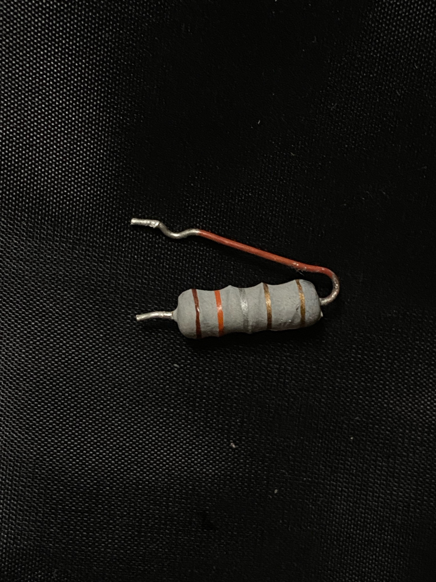

这是坏先马电源主电容旁的电阻,拆下来量了下只有0.2欧左右,刚才去修家电那师傅说是好的我不知道怎么看才对,要换的话这种电阻要买多少欧多少瓦的?谢啦!

0.13欧姆绕线电阻,看体积3w左右吧,此为电流检测电阻,如果损坏直接烧一大片

我还以为是五环13.8欧  详情 回复 发表于 2022-9-20 17:17

我还以为是五环13.8欧

普通表测这种检流电阻测不准的,但是只要小于1欧就没事。

1.3欧的,中间的金和银换位就是0.13欧

是0.13欧姆功率电阻。
