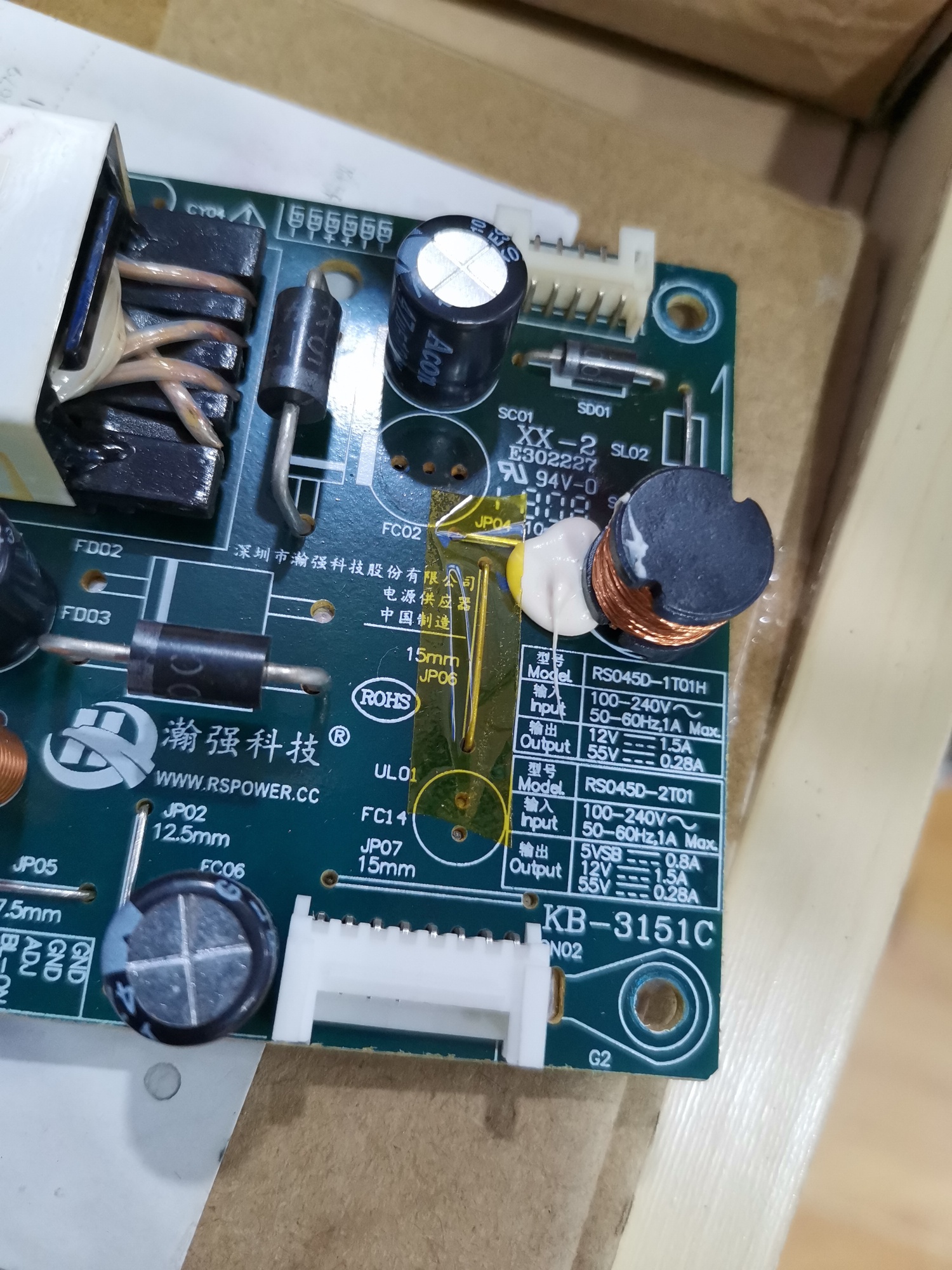

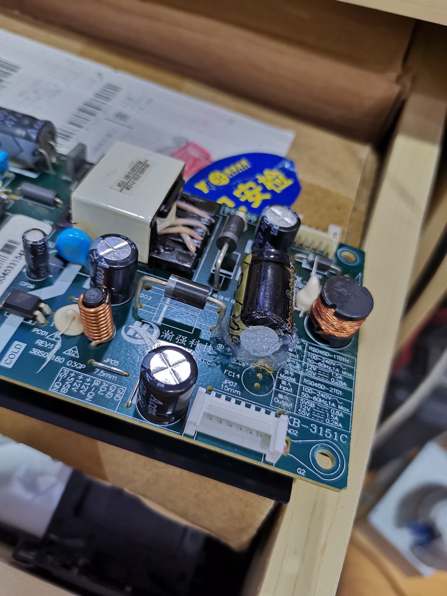

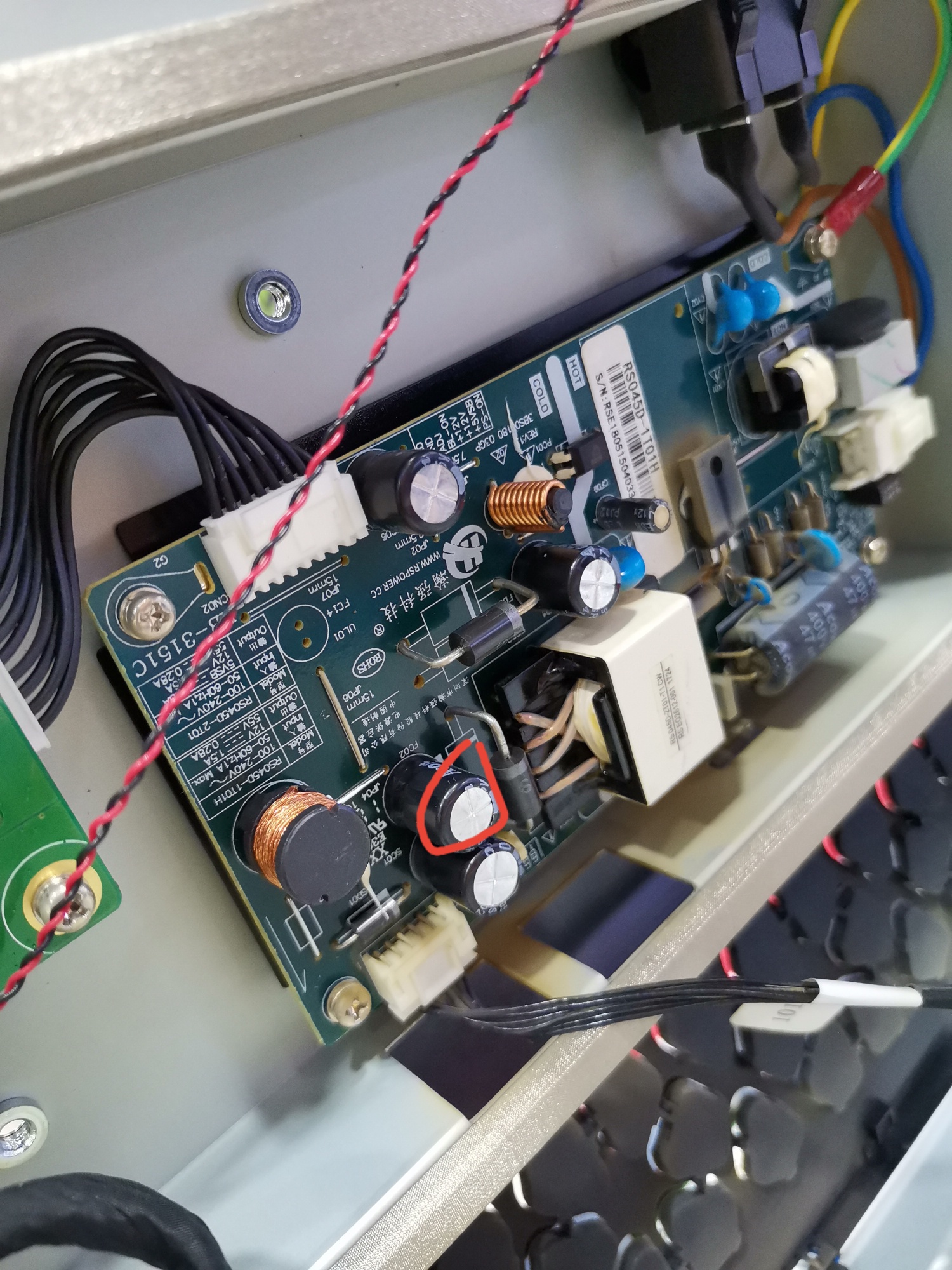

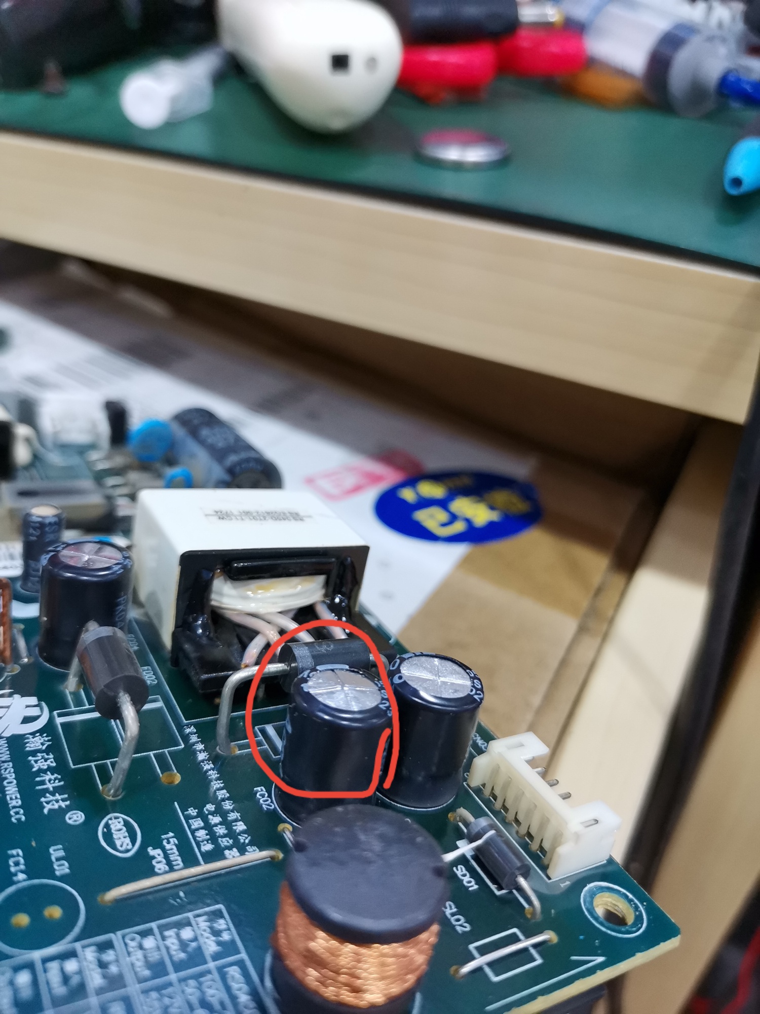

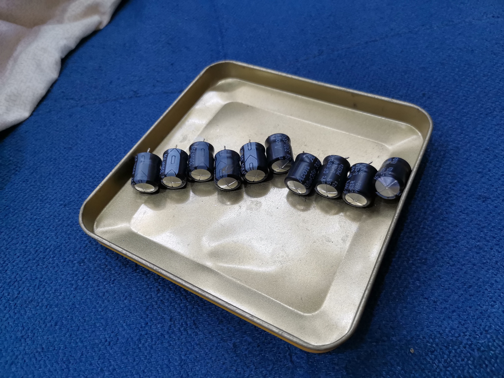

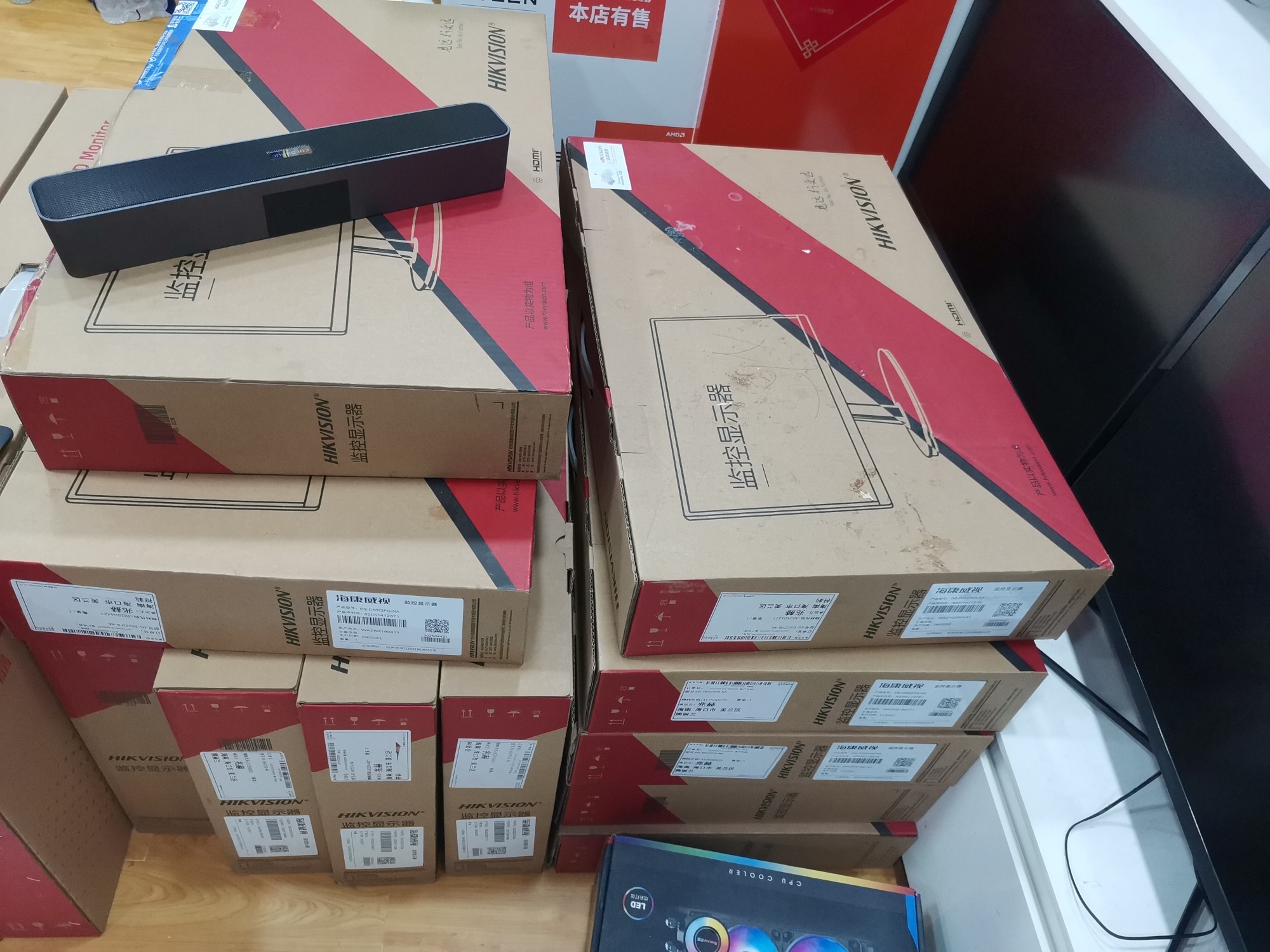

今天收到11台海康21.5寸监视器开机暗屏,拆开电源都是升压部分电容怀孕,

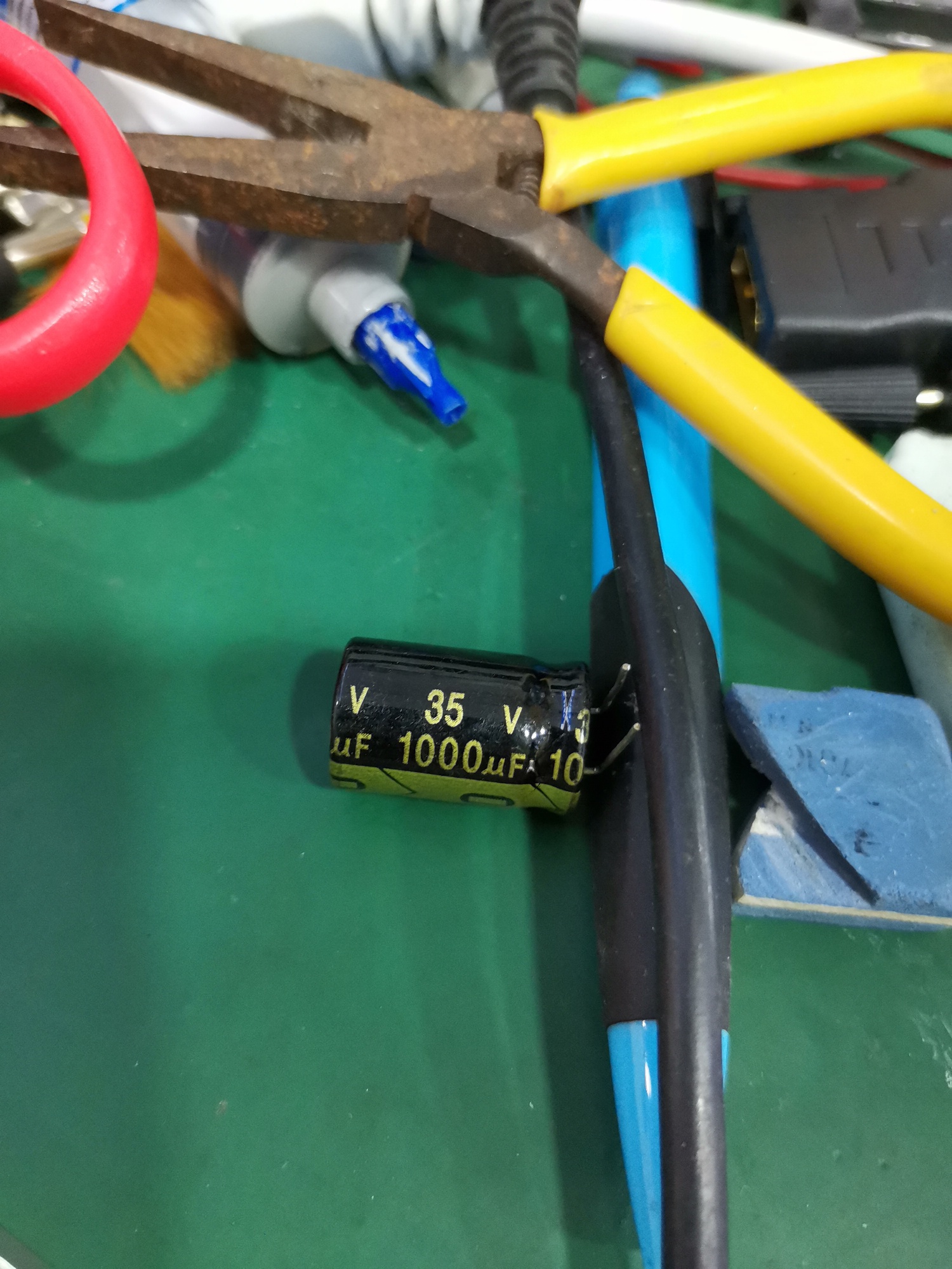

11台整好10台,另外一台屏幕损坏,原先35V330微法电容直接用35V1000微法电容改装,电容容量大耐用些,改装的电容体积太大,只能躺下安装,做好防护隔离打胶固定
这些屏幕基本上都是用1年左右,客户急用只能快修
