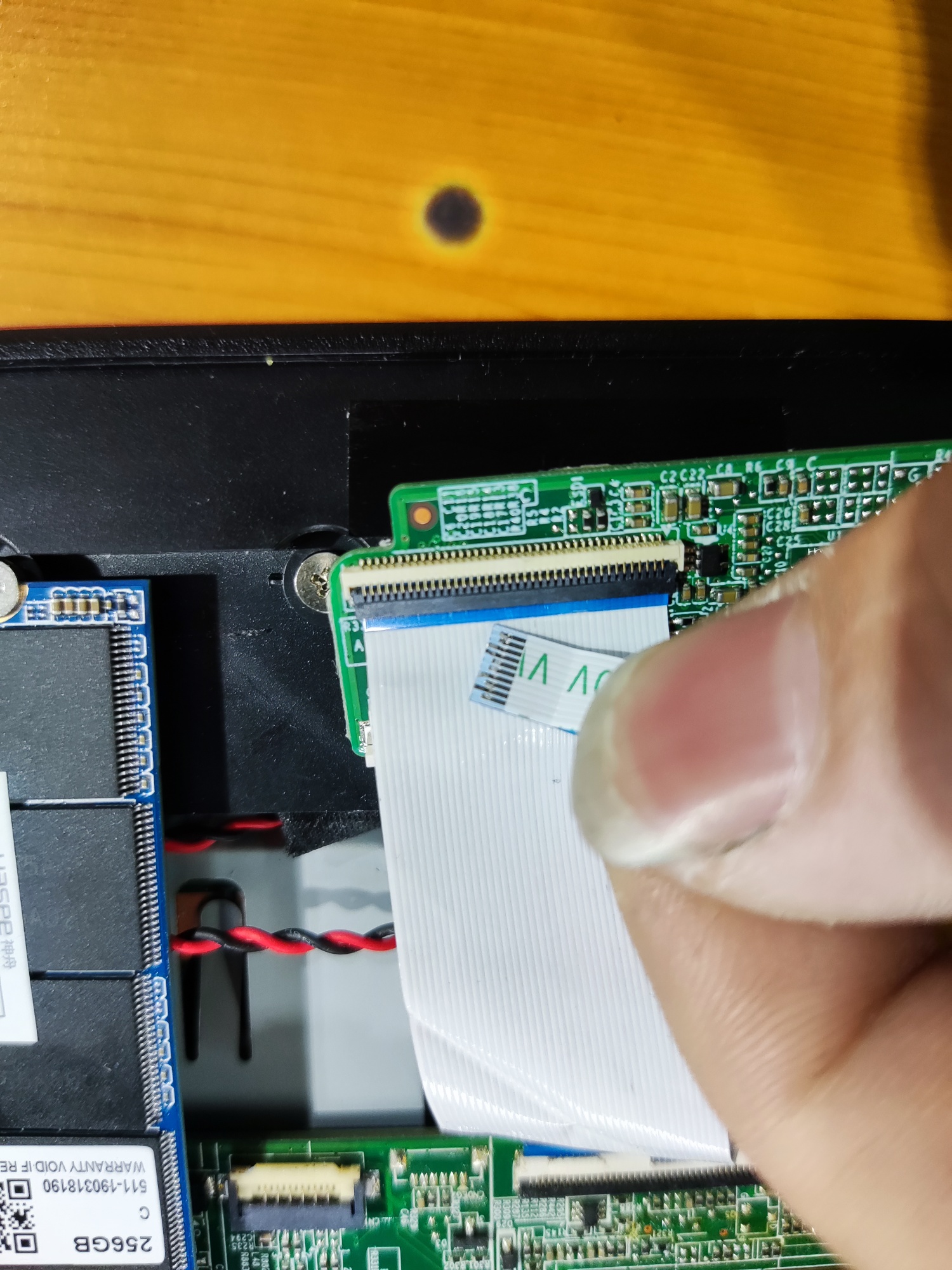

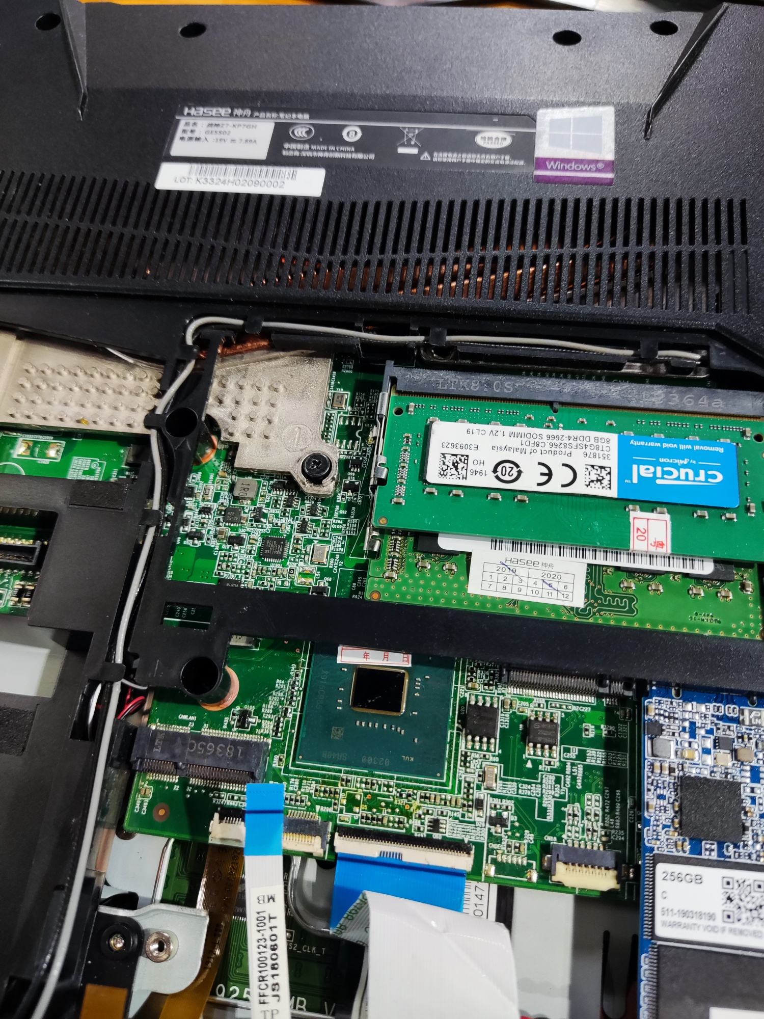

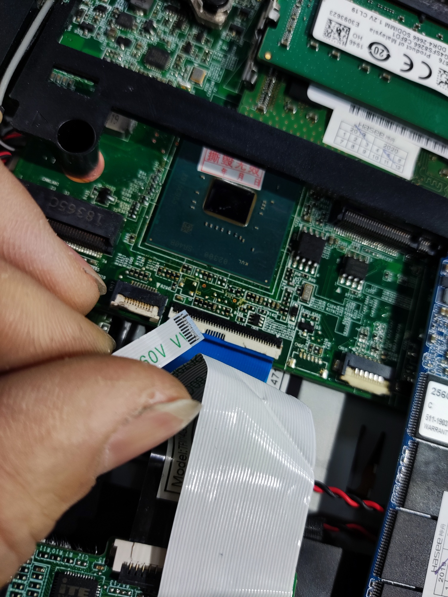

作者: 海阔天空131425    时间: 2022-9-20 09:44
标题: 神州z7南桥坏,更换后又烧,最终找到问题。

作者: wks123    时间: 2022-9-20 14:11
下次换了南桥,一定要把错又排线检查各遍咯....不让浪费时间不说,还搭进去那么多钱
作者: star365592445    时间: 2022-9-20 14:35
虽然看图能够看明白,但是还是应该附上文字说明才清楚些,不知图片中的排线是哪个排线?

作者: 海阔天空131425    时间: 2022-9-20 17:03
补充一下,神州这台电脑,触摸排线短路必烧南桥,以后大家注意。

作者: 韩兵    时间: 2022-9-20 19:35
排线不会自己短路吧?

作者: 37592179    时间: 2022-9-20 23:04
我之前也试过一台机械师,也是南桥坏了,第一次换的时候祼机测试都正常 ,装上后烧了,再换了一个又烧了,再换第三个才发现 是屏线引起的,最后换 了屏线和南桥修复,一个南桥200大元啊

作者: fix3366    时间: 2022-9-21 09:27
这个模具排线插错插坏的多,基本都是客户自己拆装过。

作者: ai623698041    时间: 2022-9-23 13:43
刚修过一个 烧了三个 最后收下来 挨个排除 最后插上触摸板  直接挂了

作者: 583600096    时间: 2023-4-17 09:32
被坑过一次,不知道客户自己拆过机,拆板根本就用不着拔坏了的那一头,所以烧桥以后才发现
