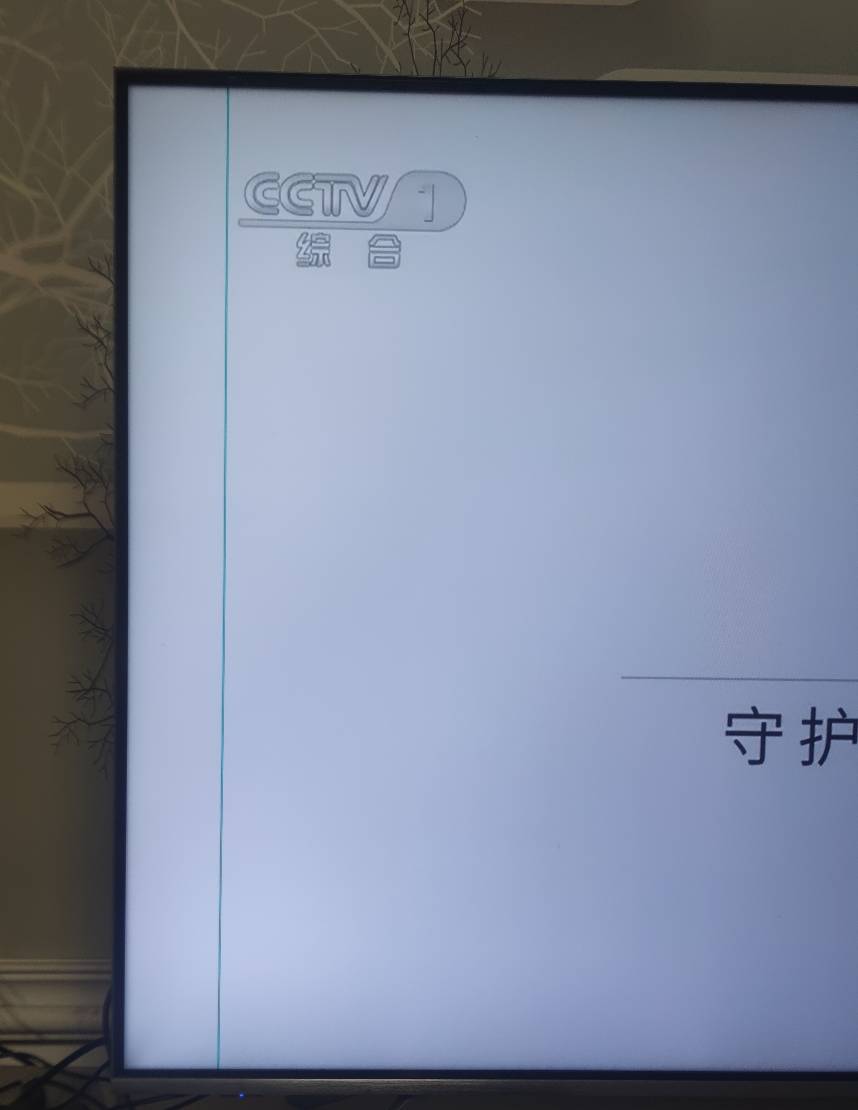

屏幕过保半年就这样了,平时也不怎么看,拆开看看tab按也不会消失,难道是屏幕短路了?大神指点一下。

我认为还是接触不好的可能性大
作者: 顺扬星    时间: 2022-9-20 14:42
小毛病,拿橡皮擦擦就好了
作者: dyf2007    时间: 2022-9-20 15:48
顺扬星 发表于 2022-09-20 14:42
小毛病,拿橡皮擦擦就好了
是屏压线有问题,不是排线问题我已经插拔了。
作者: a215834393    时间: 2022-9-20 22:12
压屏机重新压应该可以。
作者: titile    时间: 2022-10-31 11:02
按压不好也可能是bonding不好需要重新bonding cof
作者: xuyitong668    时间: 2022-11-10 15:51
逻辑板到边板的π线重新处理一下,还是不行的话基本都是屏问题
作者: 予人玫瑰手余香    时间: 2022-11-10 20:14
没有专业的工具基本是无解的。
作者: u1470791    时间: 2022-11-17 16:43
接触不好吧,这种情况?
作者: ytl098    时间: 2022-11-17 17:35
用手触摸COF边条板这边看屏幕有没有好转,没反应就没办法搞了,需要压屏机绑定
作者: u1473546    时间: 2022-12-1 12:24
排线故障比较多
作者: 伯爵先生    时间: 2022-12-3 11:20
没有压屏工具是搞不了的
作者: u1473546    时间: 2022-12-11 22:10
用点胶带垫一下
作者: nocrazy    时间: 2022-12-12 14:39
用力压一下竖线的位置,如果消失就垫点东西,不消失就再想办法吧,毕竟咱没有专业设备
