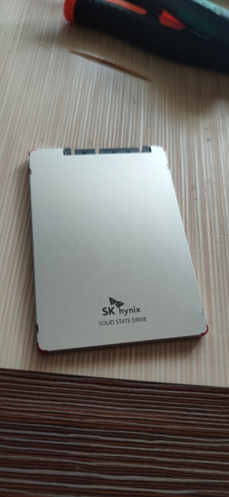

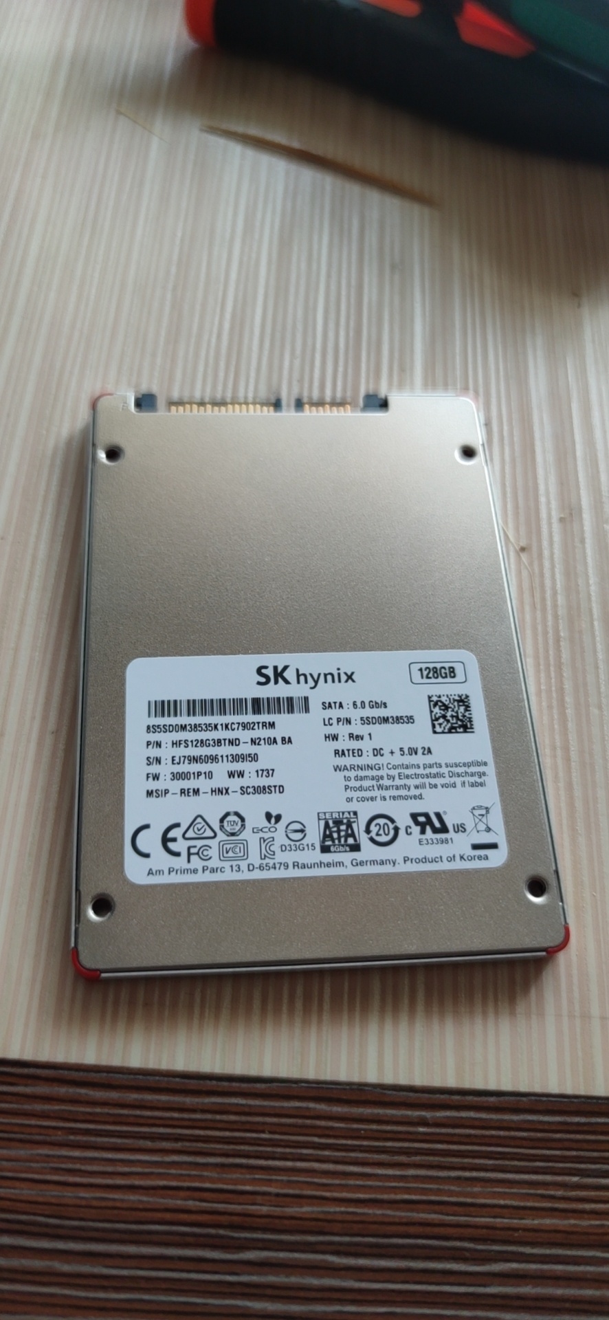

Lenovo OEM版本
不用拆,这盘全是HY主控+HY缓存+HY颗粒的方案,几乎没有工厂级修复的方法。
此盘刚到手时仅使用了46小时(这品控我服了,很明显出厂前没有跑好RDT),状态为卡I/O,主控长忙或特别慢,一直在纠错,扫描炸红,SMART 05报17,掉盘。
解决方法:非常暴力,不停的写,写掉了重插继续写,使劲儿写,直到成功写完三圈,并且一定要校验通过,使用HDtune即可。
原理:和RDT类似,让主控把纠错处理完,全盘坏块被主控屏蔽之后即可正常使用。
有可能存在的因素:可能擦除N次之后就彻底不识别了,原因是好块已经不足以提供所需容量,OP(备用块)已被完全消耗。这种盘基本都是炸颗粒/炸CE,可以直接报废了。
