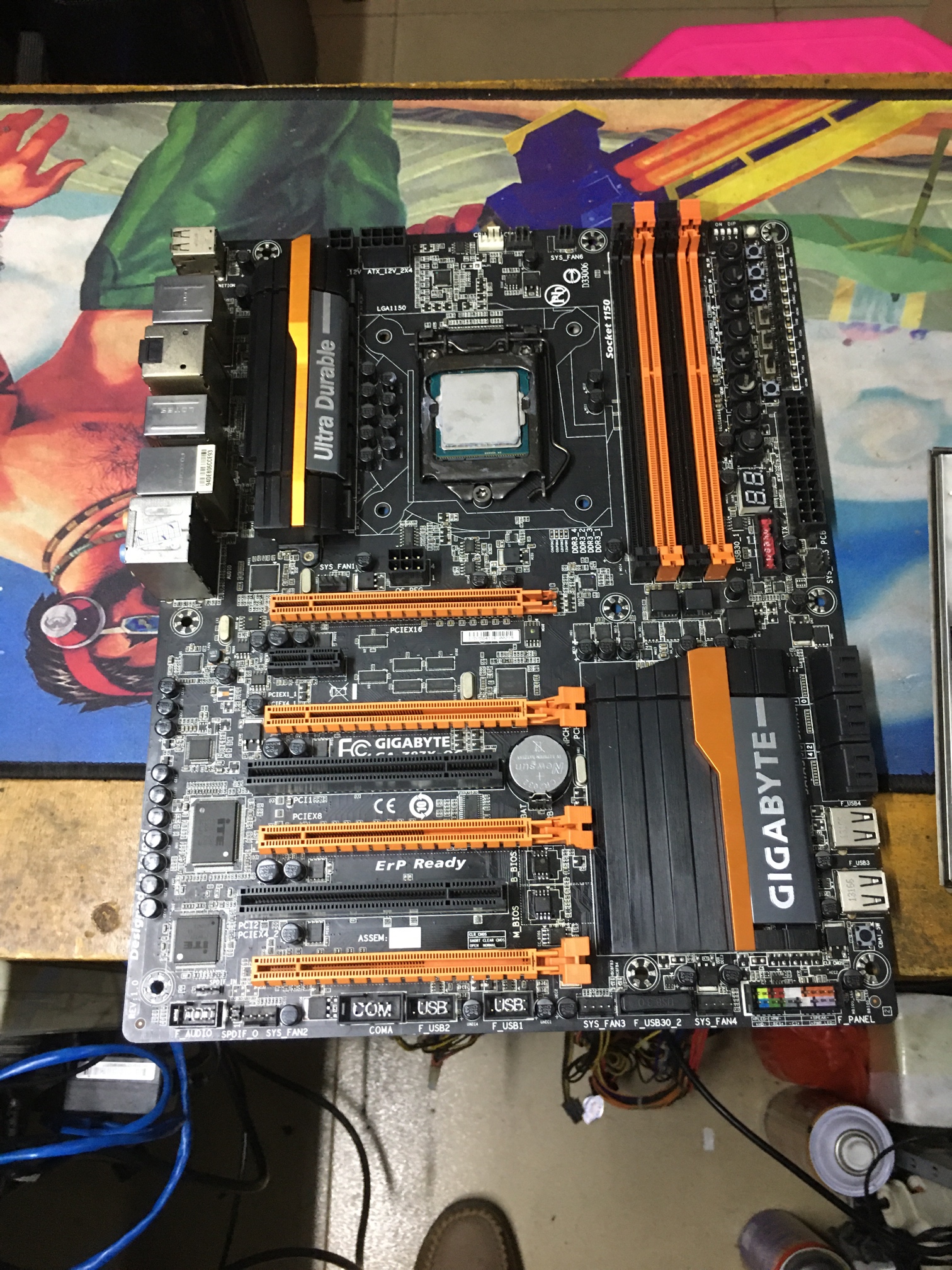

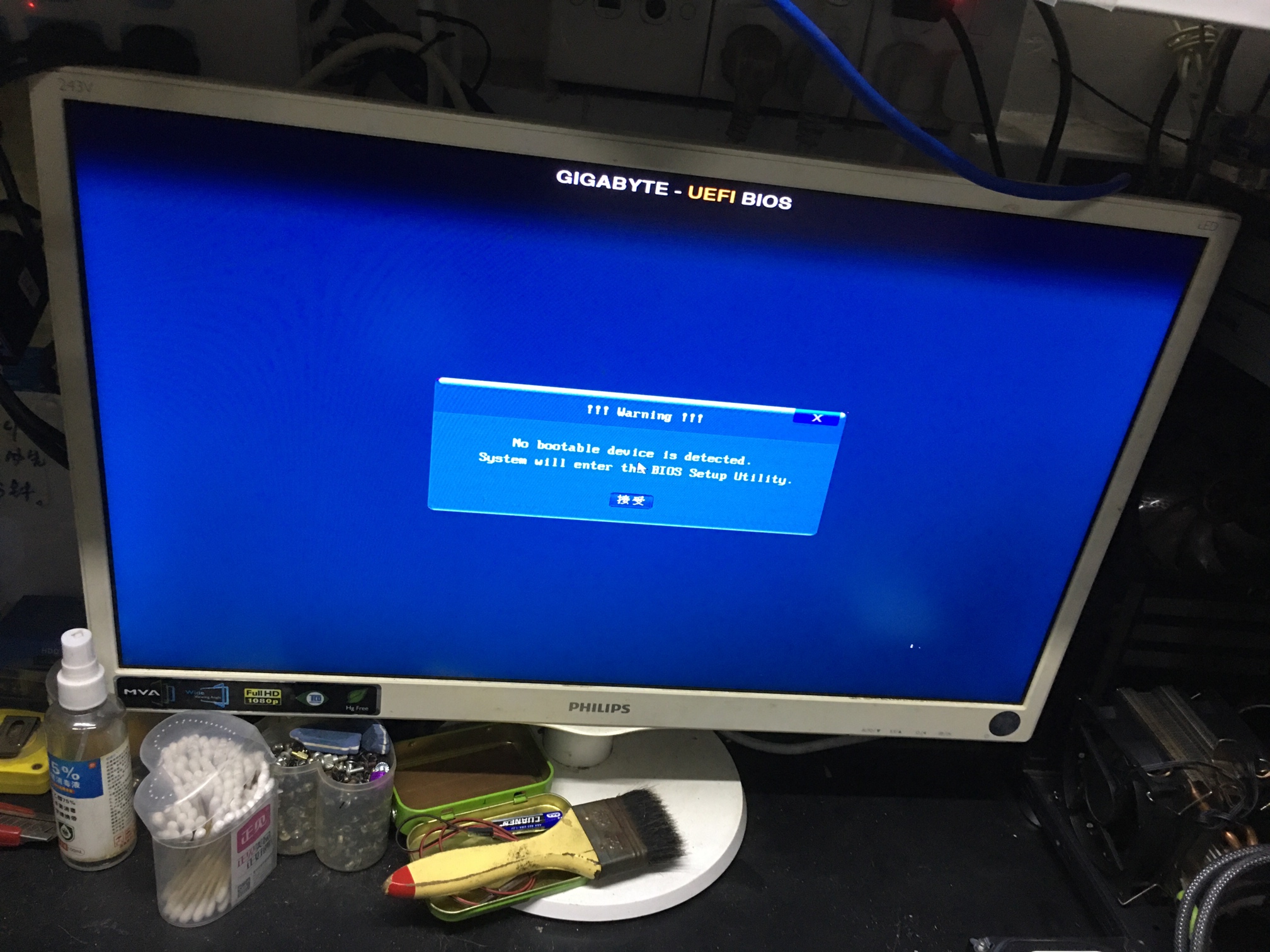

技嘉Z87X-OC主板开机反复重启多次才能点亮进入bios显示这个画面,刷过bios也是一样。求指点。谢谢!

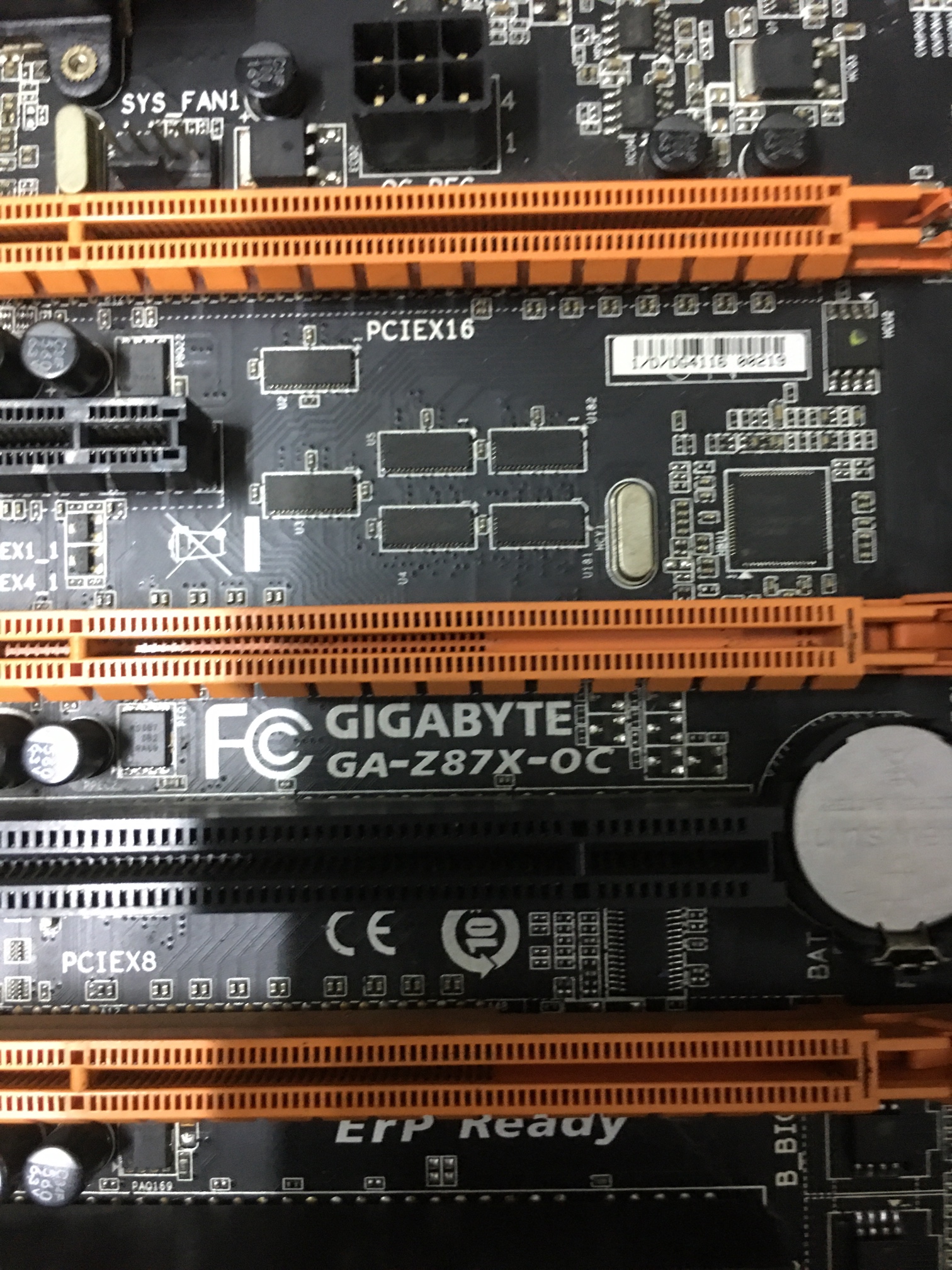

要分析它为啥多次反复重启,可能是cmos的原因。
回复 支持 反对
6#
发表于 2022-9-21 20:34:55 来自迅维网APP | 只看该作者 �
断电时间长就这样、板子到手的时候不触发的我加焊了晶振一直都是反复重启4-8次左右就亮机。
回复 支持 反对
7#
发表于 2022-9-22 08:34:07 | 只看该作者 �
换电池,换晶振,电容
回复 支持 反对
8#
发表于 2022-9-24 09:39:04 | 只看该作者 �
cmos电路 晶振 谐振电容
回复 支持 反对
9#
发表于 2022-9-25 21:01:59 来自迅维网APP | 只看该作者 �
电池有3V我把晶振电池一起换电池边边的电容也换了好了。我装完系统准备装显卡驱动。又掉电重启。这个bios不好找、之前刷过一样的问题。
