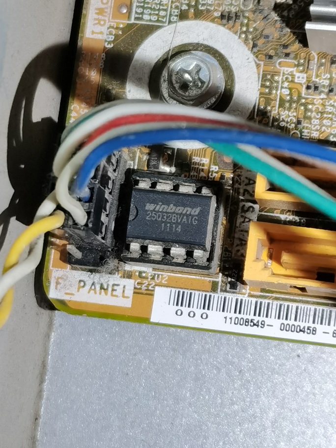

前些日子遇到这个板子刷挂了!一直没功夫弄,客户也不着急!从我这那可以太备用机回去用去了!我后来发现这bios是免焊接可直接扒出来的,碰巧我还有一块一样的好主板。于是我把那台的芯片拔下来,然后按到坏主板上去!
启动,成功,进入系统后!然后不关机,拔下bios芯片 换上之前刷挂了的芯片,再在windows下,把买来的新biosRom刷进去!OK了!和大家分享一家!也是看到很多年前的一个帖子是这么搞的!关键是要有一样的主板!另一块必须是好的!

编程器也不贵,这个风险高

免费编程器

还能够这样操作吗?这样操作感觉比编程器刷的还费劲啊。

能够插拔的 很简单就拔出来了 就是有烧毁的危险

编程器最稳妥

热插拔不怕一万,就怕万一,还是小心为妙

这就是热插拔BIOS,这都是十几年前的技术了,现在的BIOS很多焊死的,还有的主板不允许刷
