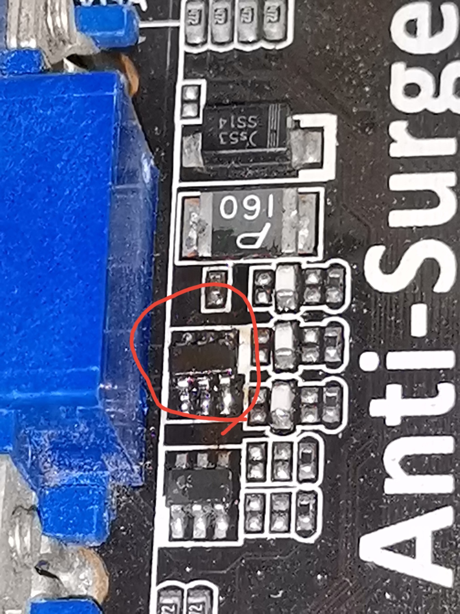

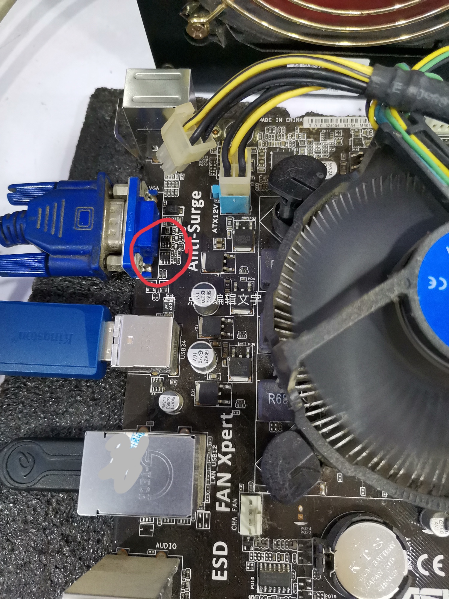

主板开机有时能正常显示,使用不定时出现红黄蓝绿白灰色,测量VGA信号6角管电压有异常
直接从料板拆下更换,更换后测量电压稳定,烧机测试稳定OK!  这个6角防静电管,大多数台式主板USB接口,有时候识别有时候不识别,更换了基本上解决问题,没配件直接用0欧电阻更改一下线路就可以

作者: 百度k1Tj6    时间: 2022-9-19 22:43
带独显插槽吗?用独显有没有问题

作者: 圣《友顺达》    时间: 2022-9-21 13:25
百度k1Tj6 发表于 2022-09-19 22:43
带独显插槽吗?用独显有没有问题
加独显正常的,客户办公电脑不想加独显
作者: LFS    时间: 2022-9-22 08:40
静电击穿了保护管
作者: 圣《友顺达》    时间: 2022-9-22 09:32
LFS 发表于 2022-09-22 08:40
静电击穿了保护管
这个也叫静电隔离管,热拔插的接口地方经常用的

作者: nocss    时间: 2022-9-27 00:14
对的静电隔离管最好找料板替换,不要省事不弄。
它可以不用,但不能没有,一波带走的不仅仅的板子
