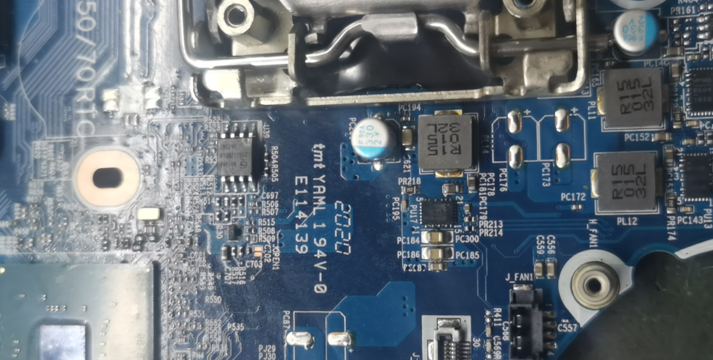

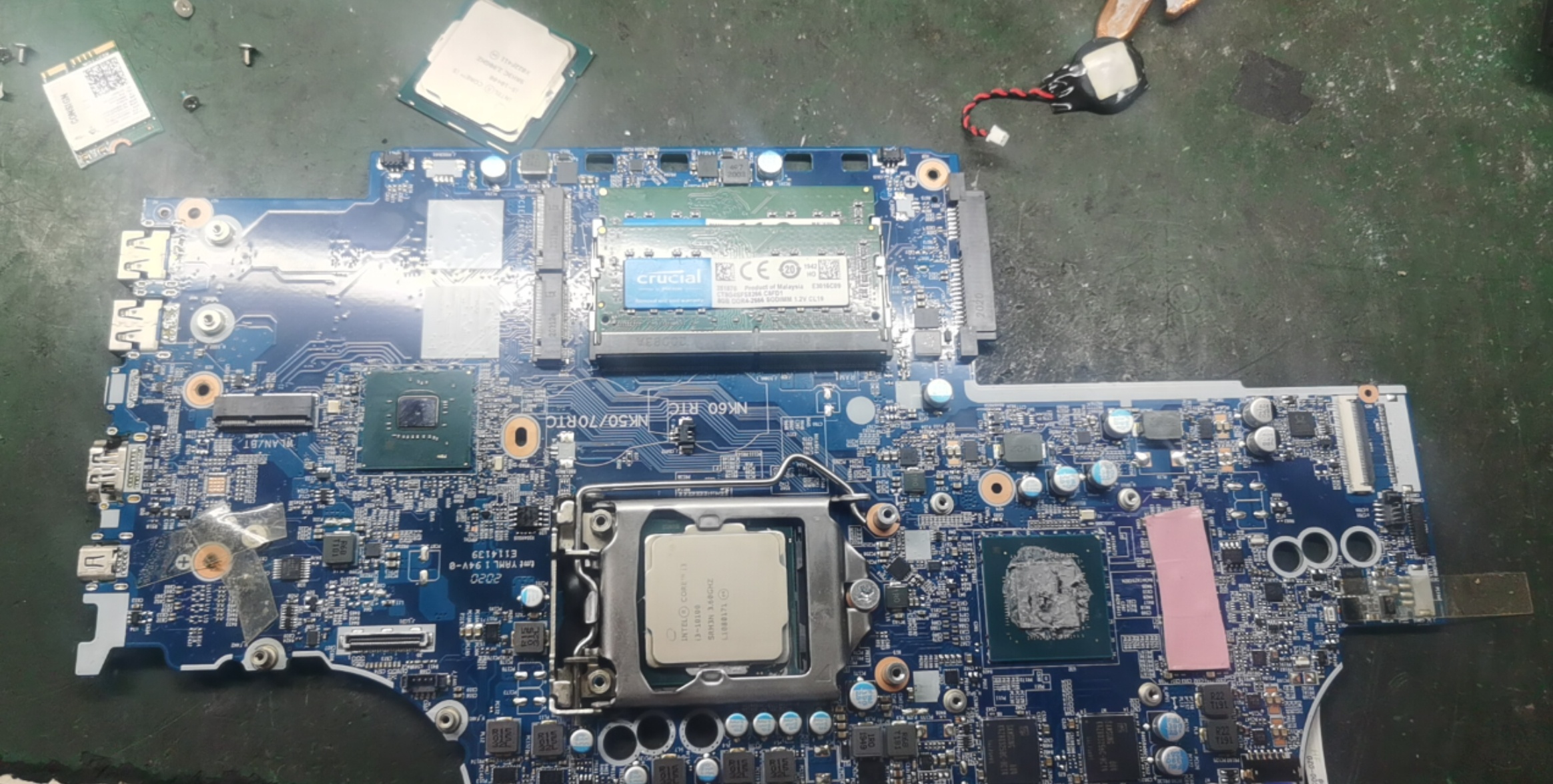

CPU电压已出,Mp2979+MP86903+MP8694组合。全板除VCCGT电压和独显及显存电压无,pEX-vDD无其它全正常的,86903 pwM 1.45v BST 2.86V 直接干mp86903.

我开机电流到2.7左右掉电。,没vccgt 。后来发现8903  的1和14 脚烧断了。没料件。定芯片。不知道是不是和这个有关。
作者: liupinganxinkej    时间: 2025-4-2 17:27
CPU电压产生后掉不掉电
