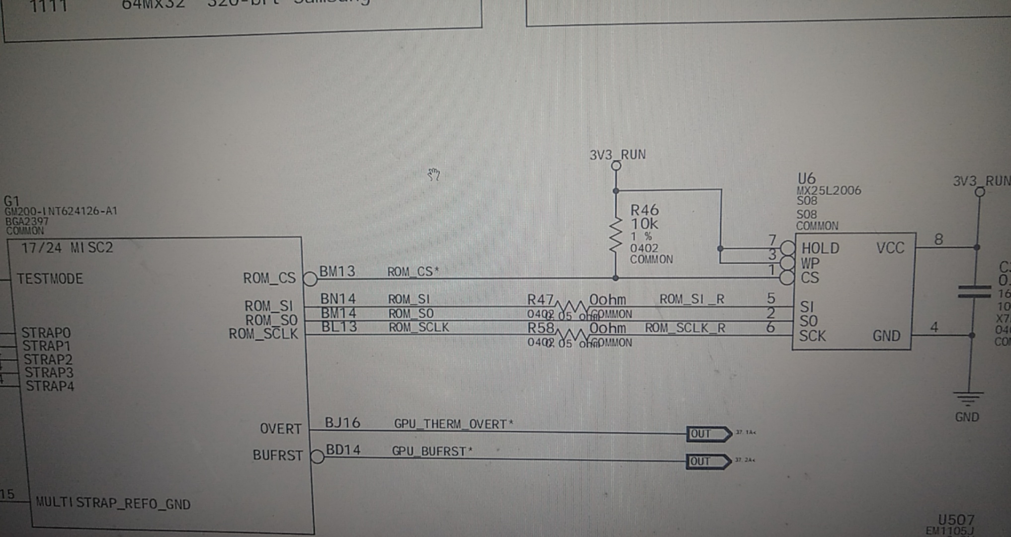

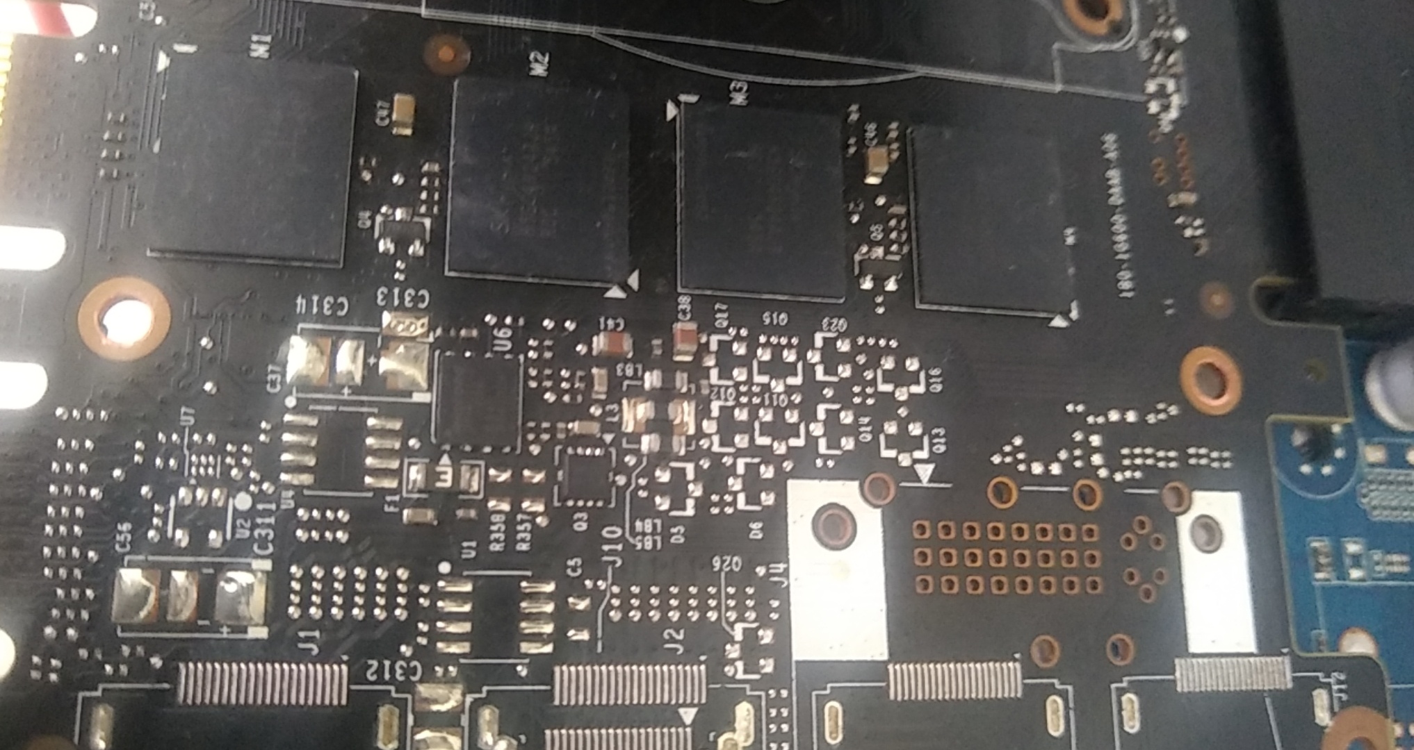

大佬们看看,这种情况是bios 坏了吗?
核心供电0.9 正常
显存1.5正常
bios 1378脚都是3.2  正常?
si
so
sck
这3个脚没电压是不正常吧?手上没得示波器

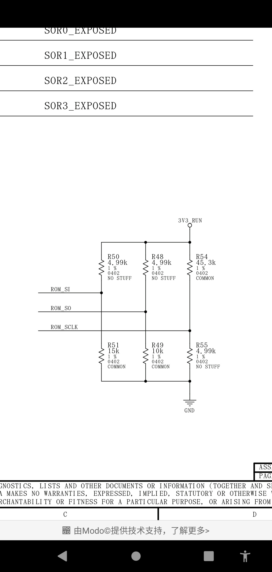

发表于 2022-9-18 17:00:17 来自迅维网APP | 只看该作者 来自: 中国 来自 中国
bios 芯片2脚 so和6脚sck 对地都是4.98k
5脚 si 对地24.6k 有没有问题?

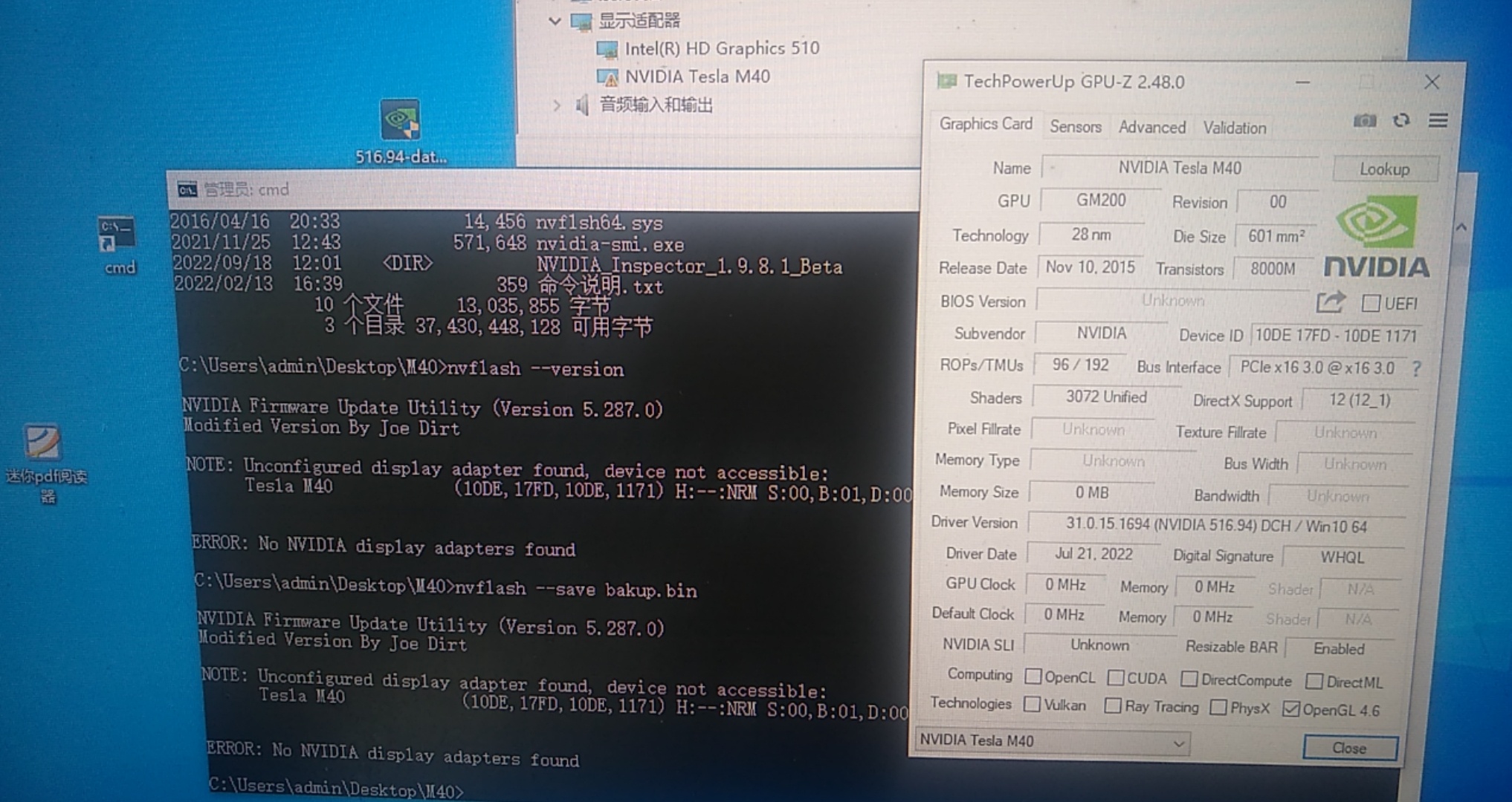

发表于 2022-9-18 16:16:49 来自迅维网APP | 只看该作者 来自: 中国 来自 中国
gpu-z 读不到bios
nvflash 也读不到

发表于 2022-9-20 16:24:39 来自迅维网APP | 只看该作者 来自: 中国 来自 中国
既然这3个脚没得电压,要么是缺3.3run,要才对吧?么是被拉低了所以应该先追查这个3.3run

发表于 2022-9-21 08:42:51 | 只看该作者 来自: 广东广州 来自 广东广州
这个bios未必坏,查查上电STRAP的电阻吧,可能配置错了。

发表于 2022-9-21 23:02:09 来自迅维网APP | 只看该作者 来自: 中国 来自 中国
bios 确实没坏,我刷了个别人的,也是一样现象
