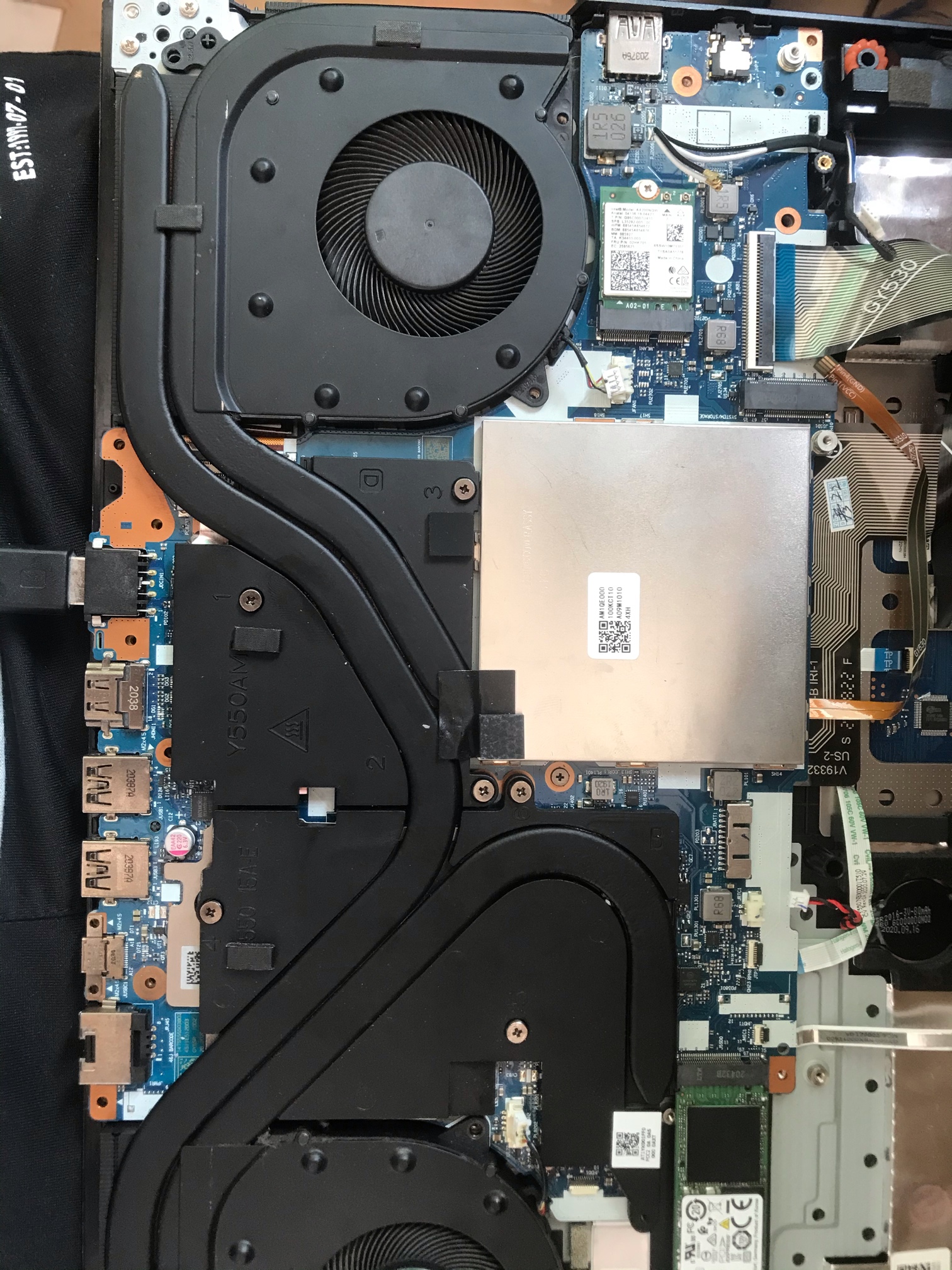

有没有师傅修过r7000p这款笔记本,现在故障是插充电器自动开机,关机后按开机键没任何反应了!电流定在44ma左右
作者: 韩兵    时间: 2022-9-18 17:26
要用原装充电器试下, 开关也要检查下  用电池正常吗?
作者: 乐淘老渔    时间: 2022-9-20 12:53
兄弟非常感谢,原来是用原装充电器才行!差点去干ec了,ec都订货了
作者: redfish133    时间: 2022-9-20 14:57
适配器的功率没识别。
