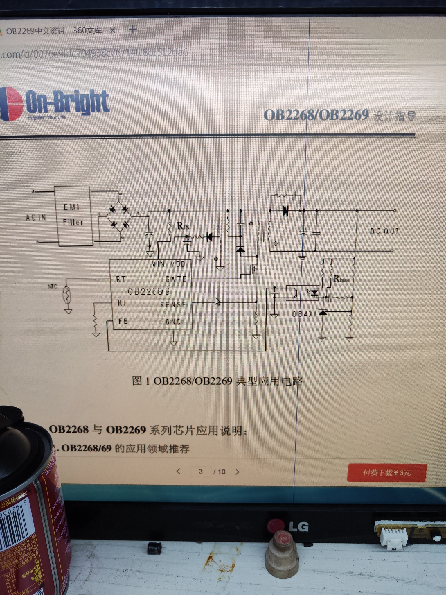

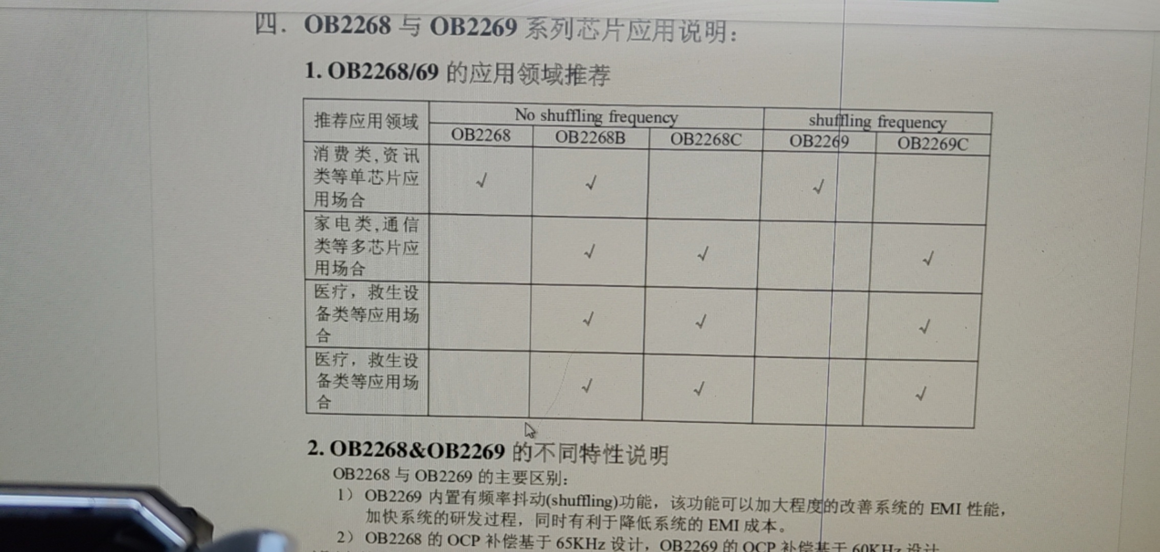

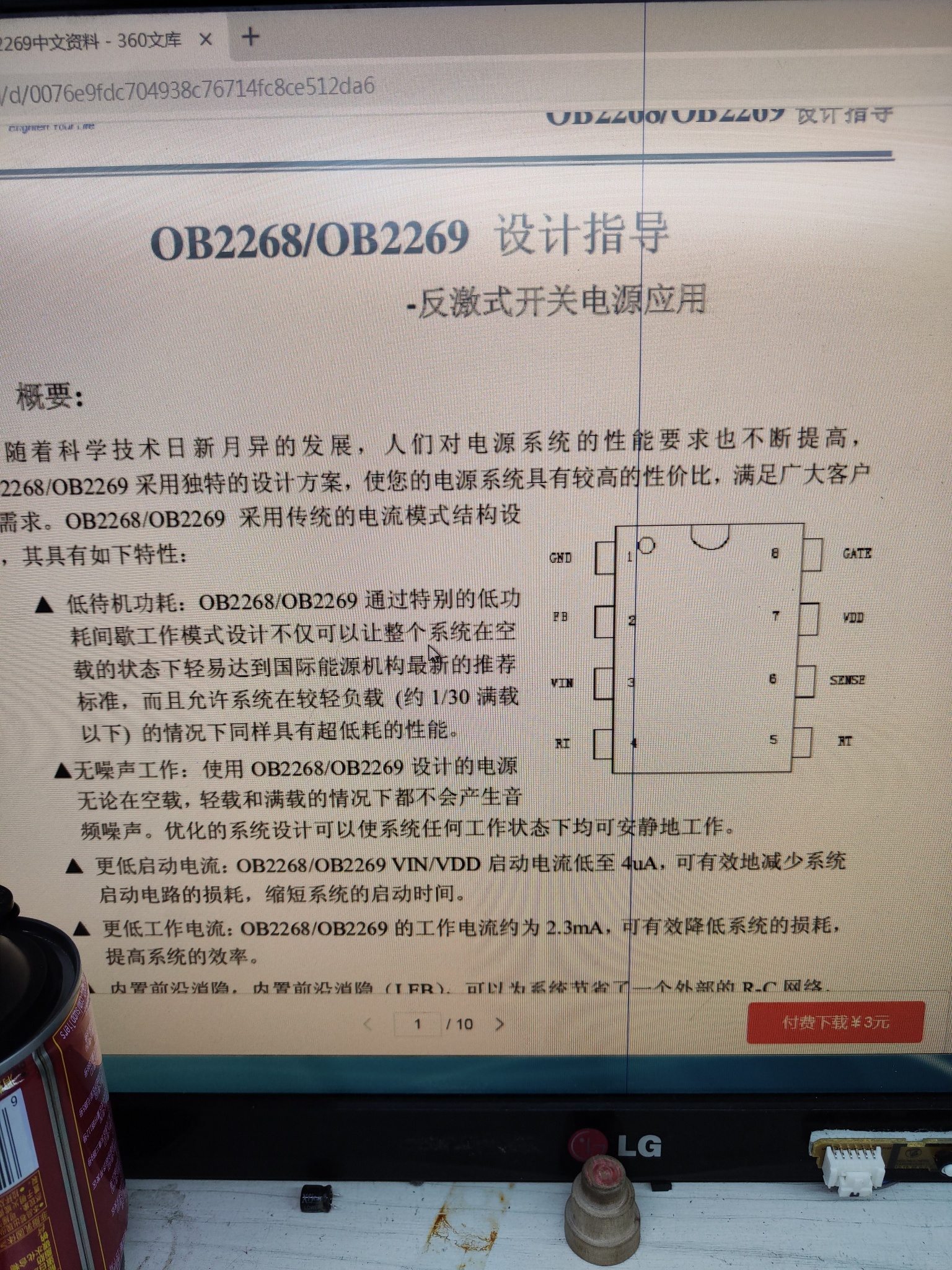

GS5841/GS6841可以和OB2268/OB2269可以代还 无需改电路
作者: zhangxunhai    时间: 2022-9-18 10:54
可以代换,老式的显示器用这些,,而现在大都是6脚小芯片了
作者: rsh418ff429    时间: 2022-9-18 11:15
今天一早接到一客户拿来的老款显示器,电源管理芯片带不动负载,手头又没有这个芯片就差资料 找到手里有的芯片代换就了 测试ok
