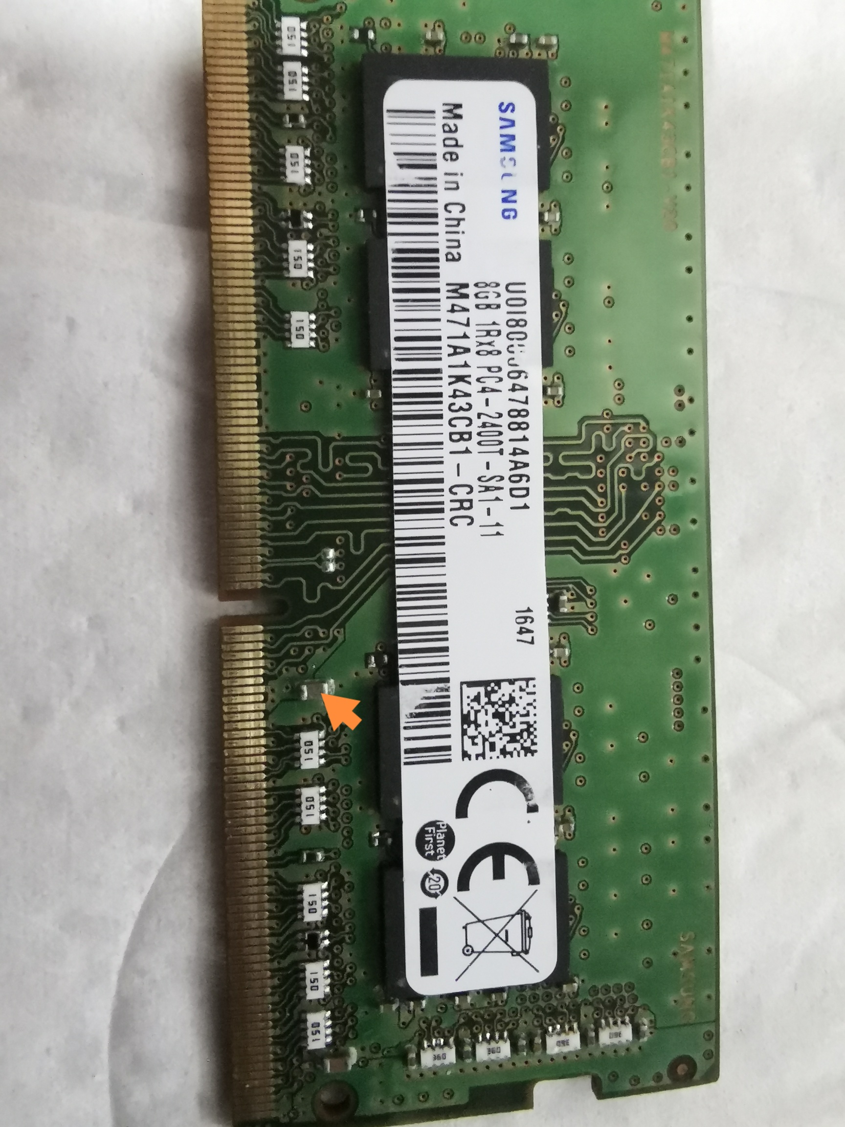

标题: 内存条电容短路,是不是颗粒坏了
这个地方的电容测电阻为1,基本上是短路了,可能电容两边的线路有短路,是不是颗粒就坏了呢
作者: dyhdfhjj    时间: 2022-9-17 18:47
完了,我测了一下,所有电容的电阻都差不多是短路,这个是不是颗粒坏了
作者: lxzg    时间: 2022-9-17 20:40
并不完全是,但也有可能是
内存上,有些电容,是给两个不同电压进行串联的,所以两端短路,或对地阻抗很低都是正常的(但不会是0或1)。通常最低的有30-40欧的都有(特别是国产内存的主供电)。那些大厂的,一般是100-300欧姆
如果要判断,可以用神器来烧内存,然后配合红外影像看。只要短路的电容或颗粒,电流就会跑过去的。一般用1V到1.V,2A电流来烧就可以了。新手不熟练可以把电流降低点
作者: 15124907135    时间: 2022-9-17 21:14
可调电源加电 看看那个地方发热

作者: zhangxunhai    时间: 2022-9-17 21:38
这是供电的,芯片有短路

作者: VXSFlSVQ    时间: 2022-9-19 08:10
涂点松香 上机测试 哪里融化了 哪里短路
