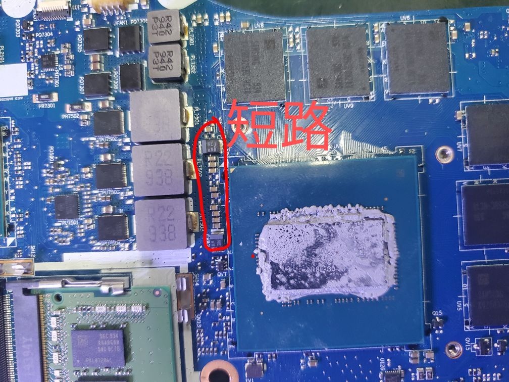

标题: 联想Y7000P 不开机电源键反复亮灭 [打印本页]
作者: siwenren2006    时间: 2022-9-17 16:05
标题: 联想Y7000P 不开机电源键反复亮灭
联想Y7000P  按电源键电流上到1A多接着掉到0.014   反复重启,新手小白,没怎么修过主板,希望老师看下
[video=http://appatt.chinafix.com/pic/20220917/1663401768671727_291.jpg]http://appatt.chinafix.com/video/20220917/166340176618479_13.mp4[/video]
作者: PZH小王子    时间: 2022-9-18 10:52
最好找点位图打一下阻值
作者: alexandermitch    时间: 2022-9-21 13:08
短路个p cpu显卡本身阻值就很低
作者: 15071354008123    时间: 2022-9-24 09:40
42脚的电阻看看 是不是魅蓝了
