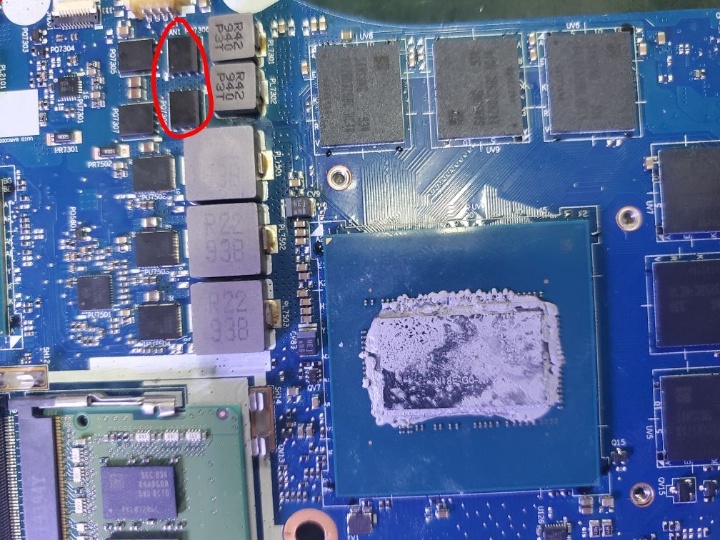

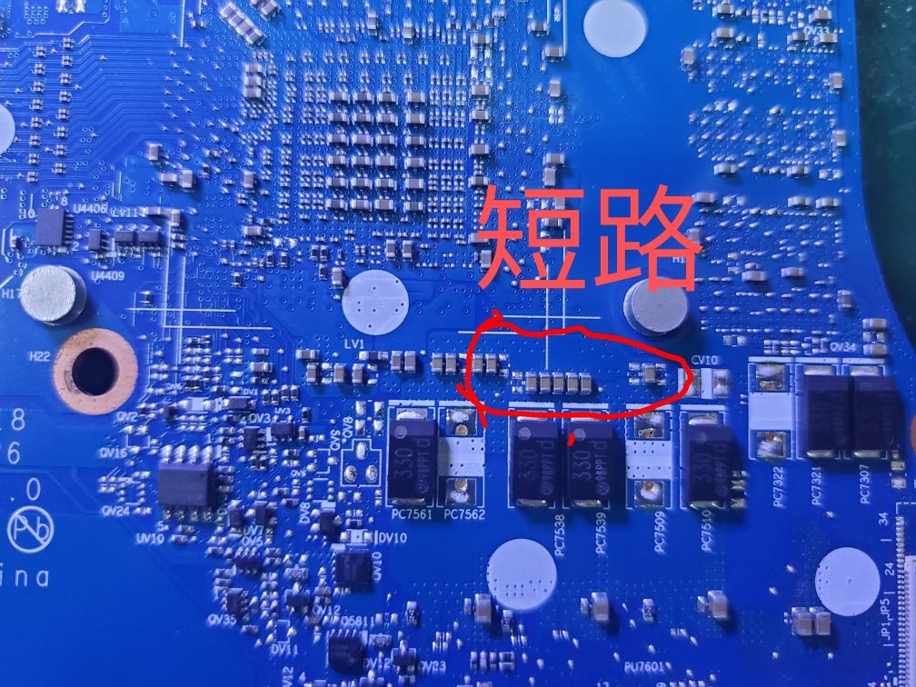

标注的地方电容都短路,主板加电自动到1A多然后又掉到0.014   新手小白求老师指导下

测量这两个电感3.3V   5V也有
作者: 桥坏了    时间: 2022-9-17 17:04
现在的好显卡阻值很低的。。这个是正常的,不是短路
作者: siwenren2006    时间: 2022-9-17 18:09
老师你好,这两个mos管S极和N极短路,我拆了周围四个管,量主板这里S极还是短路
作者: TYYTW    时间: 2022-9-17 18:28
这里阻值很低,DS通过,拆下管子量管子正常就没问题的

作者: 小毅2012    时间: 2022-9-19 09:35
这排电容为cpu供电,阻值低正常,应该不是短路

作者: 敩徒    时间: 2022-9-19 10:49
1060以上显卡阻值是非常低的可以直接为0,这是正常的别给误导
