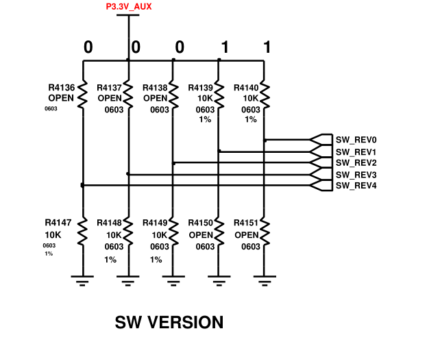

这个图纸看不懂,改8G的话,应该移动哪颗识别电阻?

把R4149的电阻装到R4138位置

云心狂 发表于 2022-09-17 03:19
把R4149的电阻装到R4138位置
其他的也要移动吧?
作者: wwerf    时间: 2022-9-17 08:50
把R4149的电阻装到R4138位置
我闲鱼找了一个人,它给的这个图,怎么看着感觉好像错的。还要短接一个点再开机
作者: wwerf    时间: 2022-9-18 13:48
已经改成功了,有需要的参考用吧。

作者: wwerf    时间: 2022-9-19 10:36
chenyang31 发表于 2022-09-19 08:43
那你好歹说一下,是根据你闲鱼上的图改成功了?还是根据论坛网友的说法改成功了?
我不回复了吗。按照那个图移动识别电阻就可以了,闲鱼那边教的。
