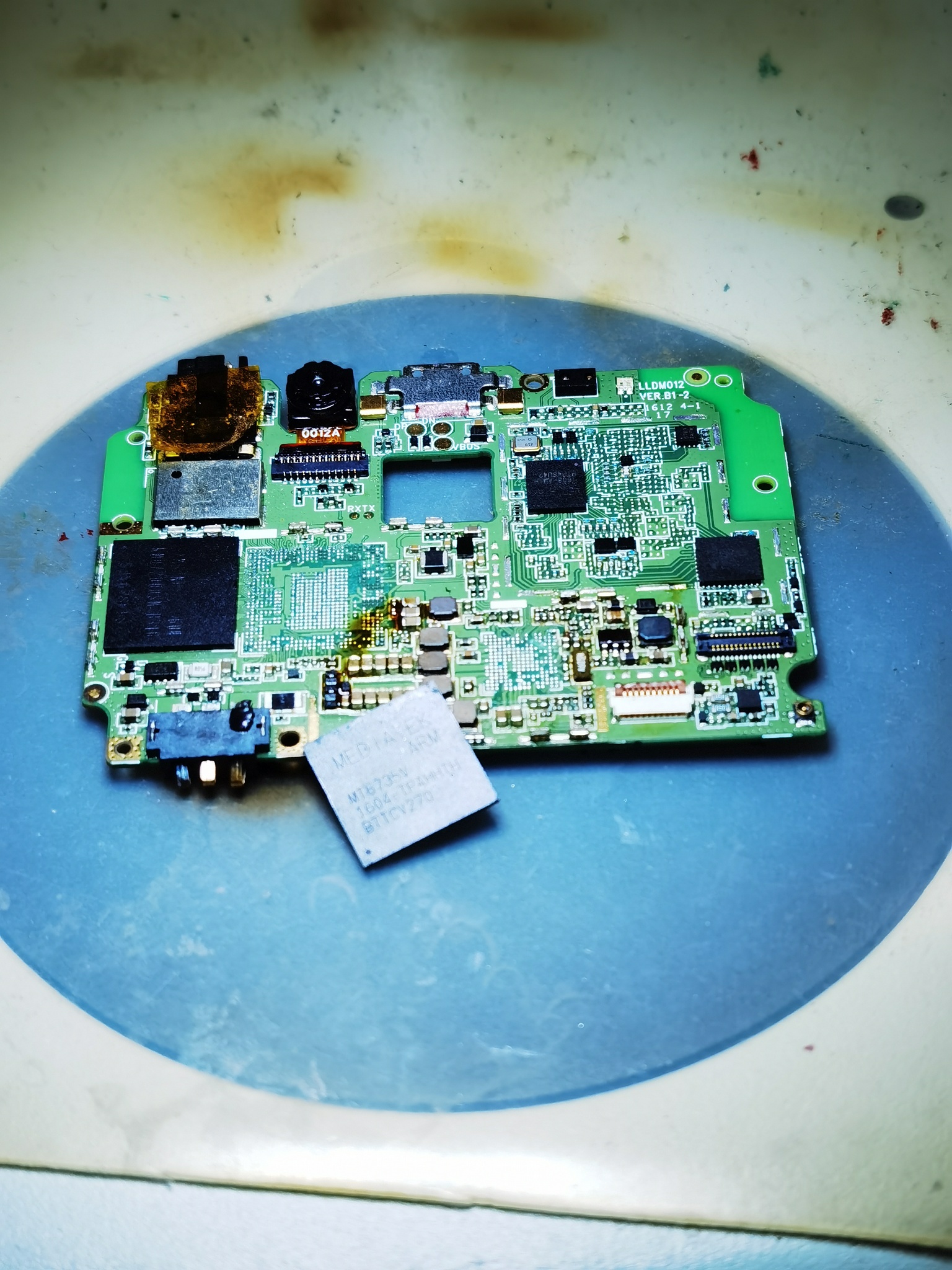

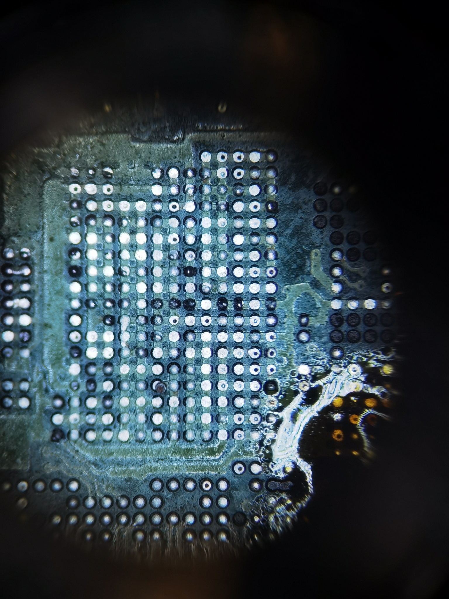

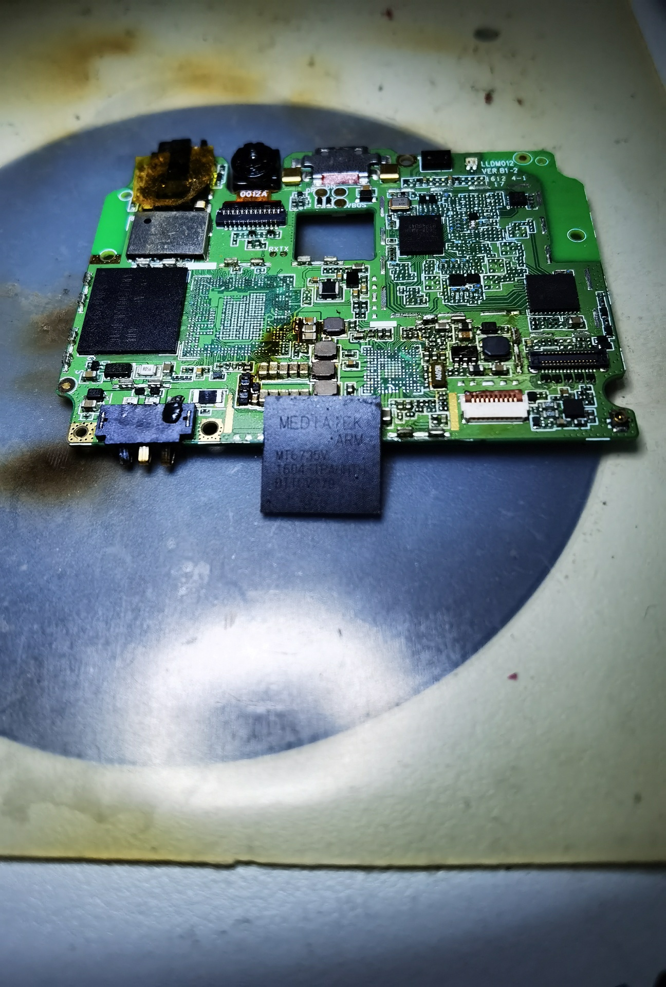

进击的小白,今日探索试验之,杂牌绿板手机开机电流,这个是不开机的,按开机键180毫安回落,取下CPU发现掉点严重,应该是摔得,夹电大短,烧机试验无效,取下电源IC短路消失,试验失败,这种绿板杂牌记得维修报风险,
