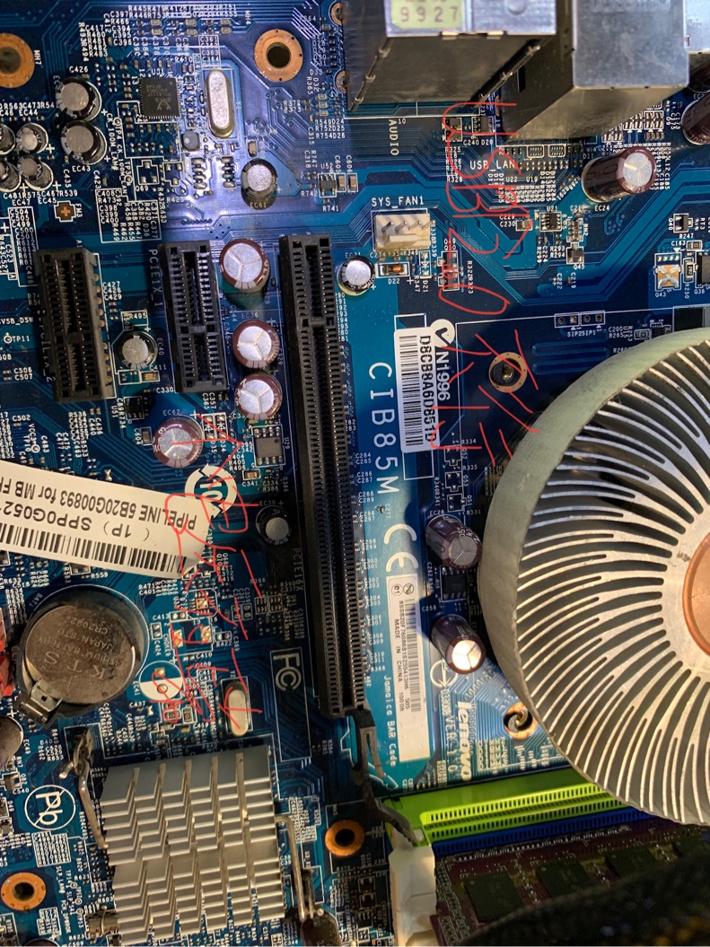

标题: 联想cib85n不开机,2.0u [打印本页]
作者: 你的名字:)    时间: 2022-9-16 12:32
标题: 联想cib85n不开机,2.0u
联想 cib85n 不开机,2.0usb不能用
作者: u1451899    时间: 2022-9-18 12:55
没看懂你要描述什么呢
作者: chenyang31    时间: 2022-9-18 12:59
个人建议换桥。
作者: 你的名字:)    时间: 2022-9-22 10:56
没有3vsb 是芯片反馈电阻问题  .,usb2.0不能用是那个小芯片坏了,还有一种情况是芯片6脚oc#,有阻值的,就把6脚翘起来
