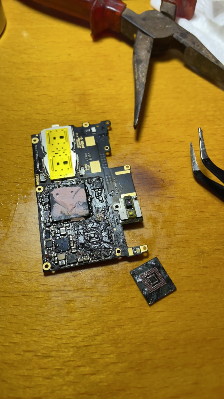

标题: 内存芯片如何去黑胶,vivo丧心 [打印本页]
作者: 慢慢修炼    时间: 2022-9-15 22:29
标题: 内存芯片如何去黑胶,vivo丧心
内存芯片如何去黑胶,vivo丧心病狂。居然在芯片下灌胶,320度吹了近十分钟才有松动,边吹边翘,主板焊点都敲下来了,现在想问内存芯片上的胶如何去除。去除到什么程度,与芯片齐平吗
作者: lchllinely    时间: 2022-9-16 16:58
肯定需要全部去掉呀,不然怎么植锡
作者: 慢慢修炼    时间: 2022-9-16 19:04
lchllinely 发表于 2022-09-16 16:58
肯定需要全部去掉呀,不然怎么植锡
所以是要打磨吗。与芯片齐平吗
作者: 略阳非凡通讯    时间: 2022-9-16 21:47
作者: 回音哥    时间: 2022-9-23 19:49
你这估计字库都废了
作者: 13132977367    时间: 2022-9-30 08:49
好家伙,跟我一样的板子,也是被黑胶搞死了
作者: VXSFlSVQ    时间: 2022-9-30 09:57
为了抗衰也是够了 还是小米好
作者: 半夜12点    时间: 2022-9-30 10:40
这板子废了吧
作者: yjusrt    时间: 2022-9-30 12:11
牛逼,老虎钳都用上了
作者: lkda152251    时间: 2022-9-30 12:16
非洲猴废废
作者: wwerf    时间: 2022-9-30 13:20
温度过低了,黑胶要高温,高温会软,我拆的话,一般420℃,看芯片附近锡融化了,就翘
作者: 583600096    时间: 2022-9-30 20:03
你这是一个点没拉下,全掉完了
作者: 风一样的大叔    时间: 2022-9-30 22:36
温度调高一点
作者: feY2090    时间: 2022-10-1 09:53
都是用去胶剂的,哪有直接这样吹的,不掉点才怪了。用去胶剂,然后一点点把胶扣掉。
作者: u1453299    时间: 2022-10-1 15:07
feY2090 发表于 2022-10-01 09:53
都是用去胶剂的,哪有直接这样吹的,不掉点才怪了。用去胶剂,然后一点点把胶扣掉。
胶确实用剂熔化更好
作者: hhyyoo1    时间: 2022-10-2 07:58
扔了吧,板子都废了
作者: scxlhg    时间: 2022-10-2 17:03
大力出奇迹不行吧
作者: 往途    时间: 2022-10-7 03:25
400度,100风大风口直吹10秒差不多就下来了,320这温度除胶温度好了,装芯片温度有些低
作者: NXYCWZQQ70    时间: 2022-10-8 20:03
CPU有可能吹虚焊了
作者: 王宏仁    时间: 2022-10-12 12:21
你这是要拆字库做U盘么
作者: sankeyruji    时间: 2022-10-12 12:38
530清洗剂,维修佬洗板水,试试
作者: 慢慢修炼    时间: 2022-10-14 02:04
wwerf 发表于 2022-09-30 13:20
温度过低了,黑胶要高温,高温会软,我拆的话,一般420℃,看芯片附近锡融化了,就翘
看人家搞,说温度太高会搞坏芯片,要在350以下
作者: 慢慢修炼    时间: 2022-10-14 02:05
王宏仁 发表于 2022-10-12 12:21
你这是要拆字库做U盘么
嗯。已经废了。看来动手能力有待提高
作者: 慢慢修炼    时间: 2022-10-14 02:06
sankeyruji 发表于 2022-10-12 12:38
530清洗剂,维修佬洗板水,试试
好的 下次试试
作者: jyou    时间: 2022-10-14 17:05
楼主节哀!!!
作者: redfish133    时间: 2022-10-15 18:27
多练习就有心得了。
作者: maithon    时间: 2022-11-1 15:01
灌胶的不好搞。
作者: wujun8913    时间: 2022-11-1 22:45
vivo的胶好硬,吹字库350度,搞得其它芯片爆锡短路还没下下,
作者: q582195880    时间: 2022-11-2 19:50
420度干。.320太低了。
作者: long28352004    时间: 2022-11-3 08:51
不行了,费了费了,你去除完装上试试,估计费了
作者: yetoulu    时间: 2022-11-24 18:11
完了,厂家都没有给我们维修机会
作者: lydouyu    时间: 2022-11-25 21:36
涨姿势了
作者: jyou    时间: 2022-12-3 17:03
我还以为是老虎钳直接干下来的
作者: 明月维修    时间: 2022-12-9 20:37
温度低了,最少也要380以上吧
