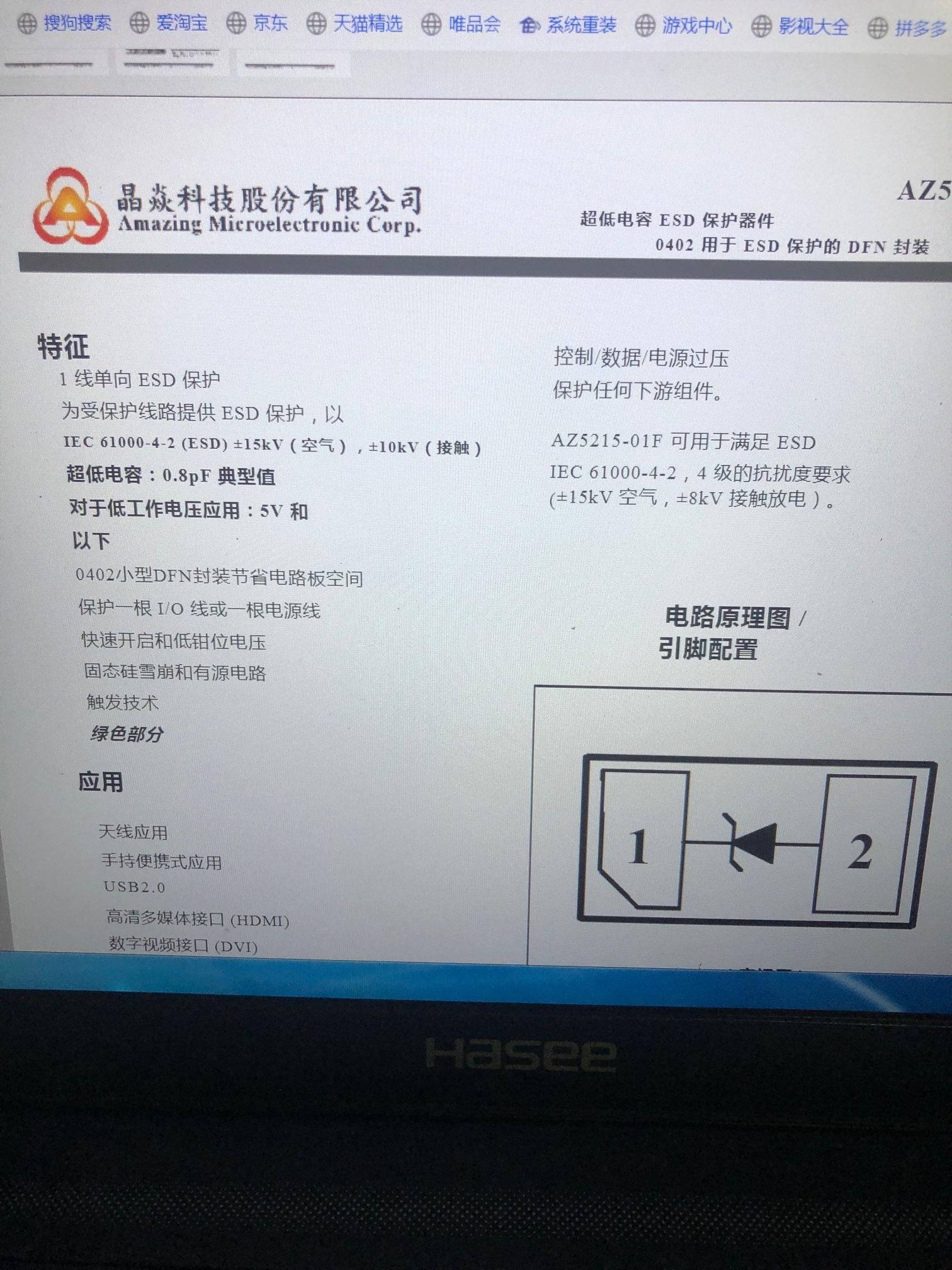

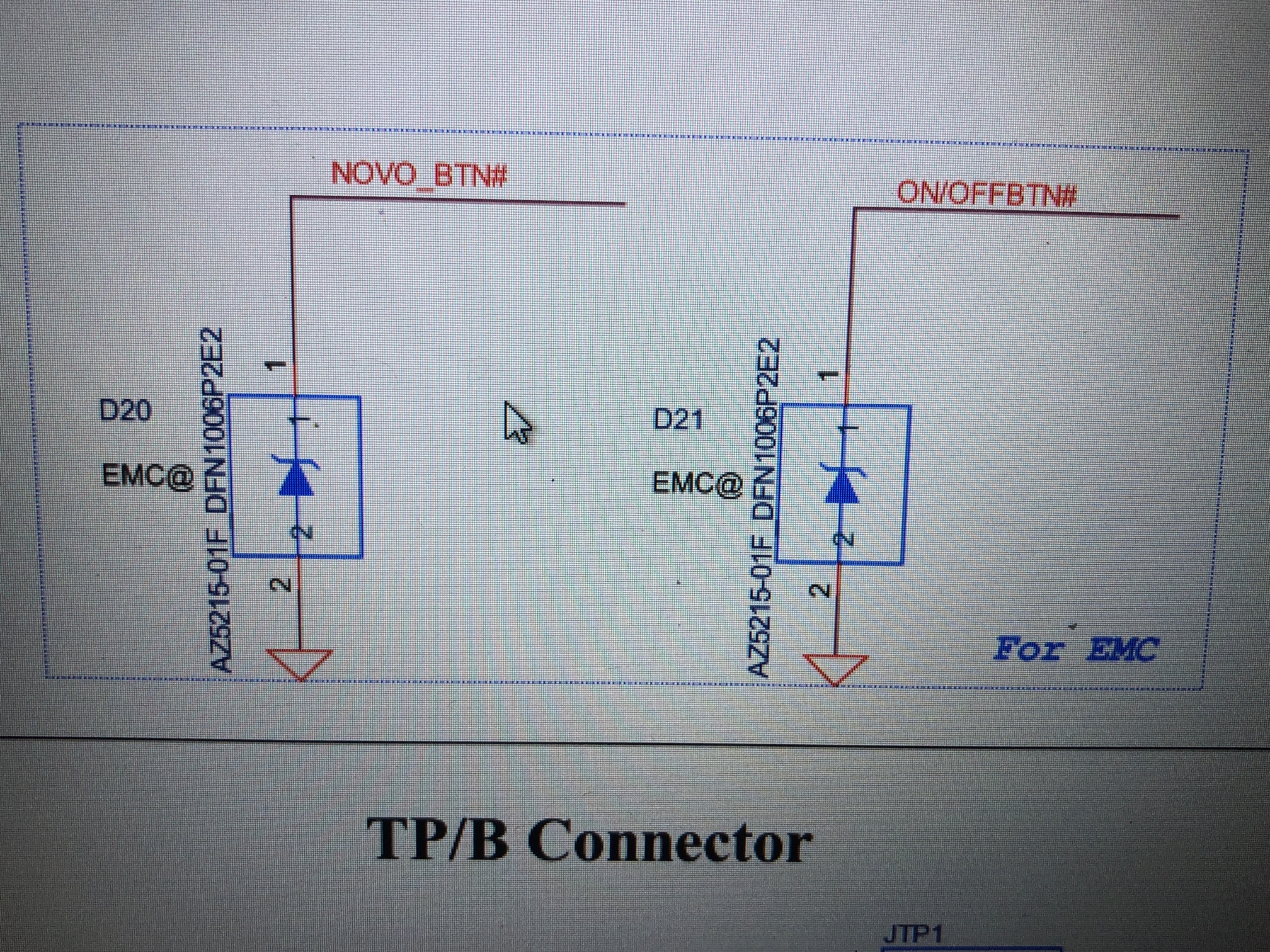

小弟修主板全程自学,现在遇到个板子ESD二极管掉了,请问能用电容代替吗,或者直接空着隐患大不大。求教。

旧版拆个过去就可以了。
作者: jzk3322    时间: 2022-9-17 11:17
a215834393 发表于 2022-9-16 22:08
旧版拆个过去就可以了。
一定要差不多的型号,不然大概率没用
