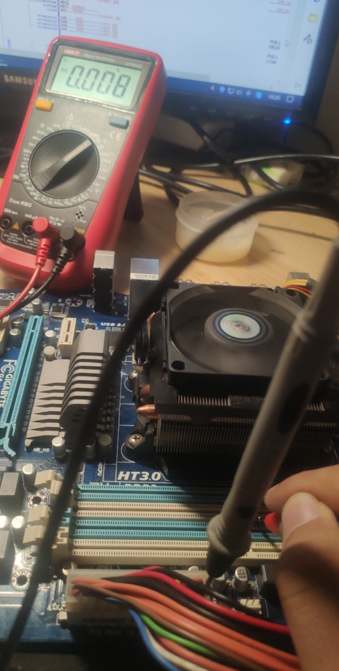

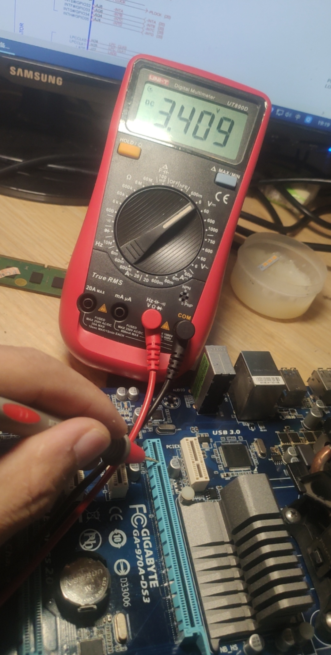

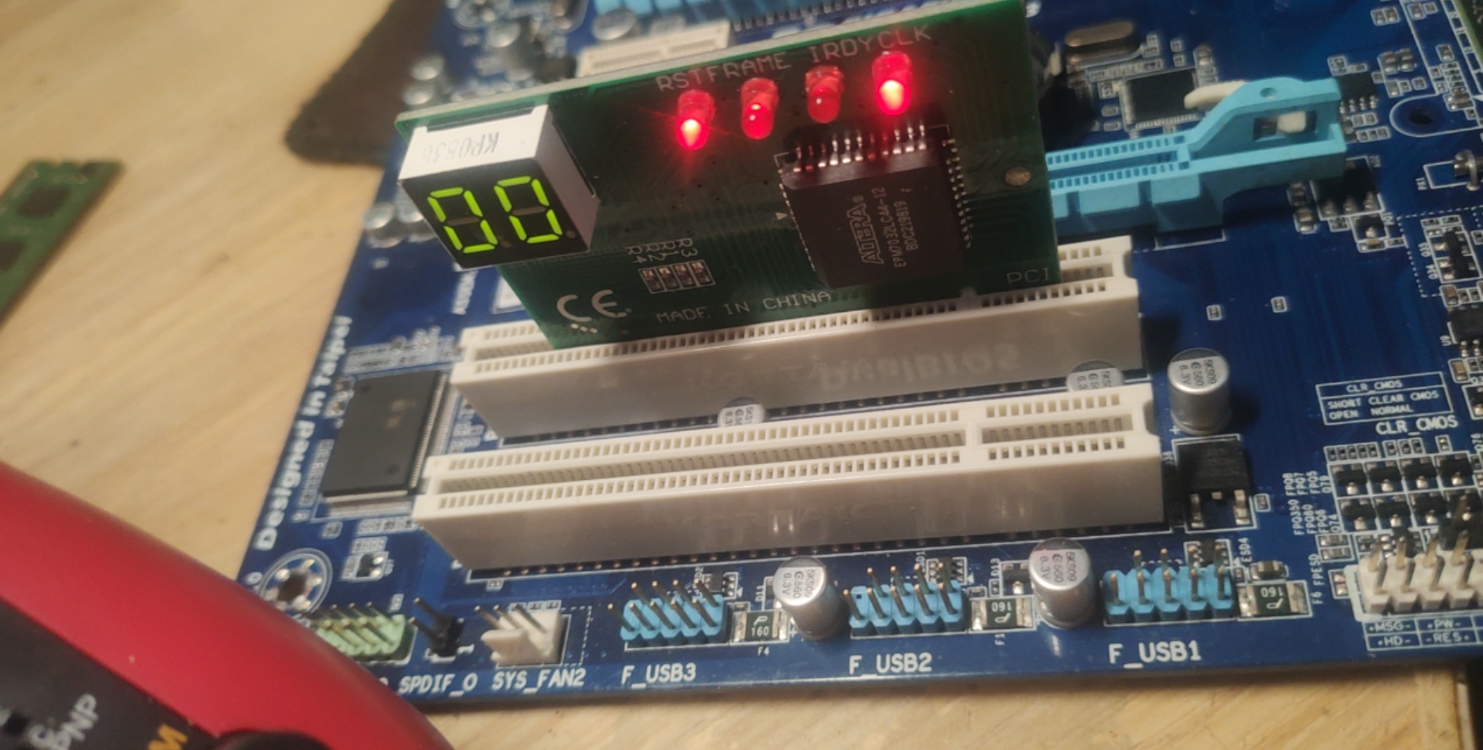

出发正常,所有电压正常,但复位一直闪跳,pci复位跳,pcie复位跳,总复位A_RST跳,但是内存复位时有时无,有大佬指点一下吗?

2.5v呢,bios先备份再刷新的看看。

电源都正常的,bios是双bios,倒换了一下,情况一下,

信号都正常,就是没复位

那就是南桥坏了,我发给你的时序你仔细看了没有?

供电、信号都有了,就是复位跳,还看啥时序

2.5V?你说的是参考电压吧,正常的
