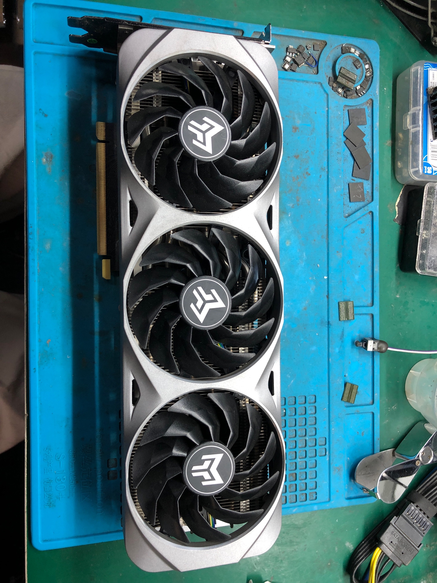

影驰3070打驱动黑屏死机、
准备手术 ……

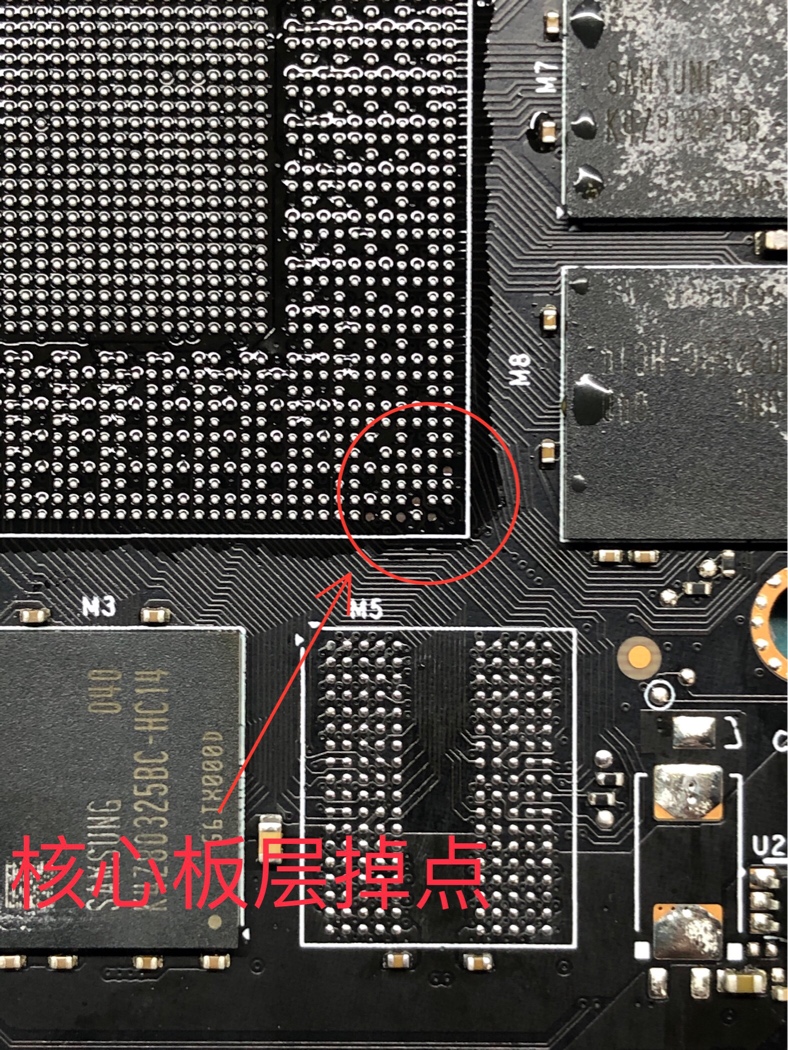

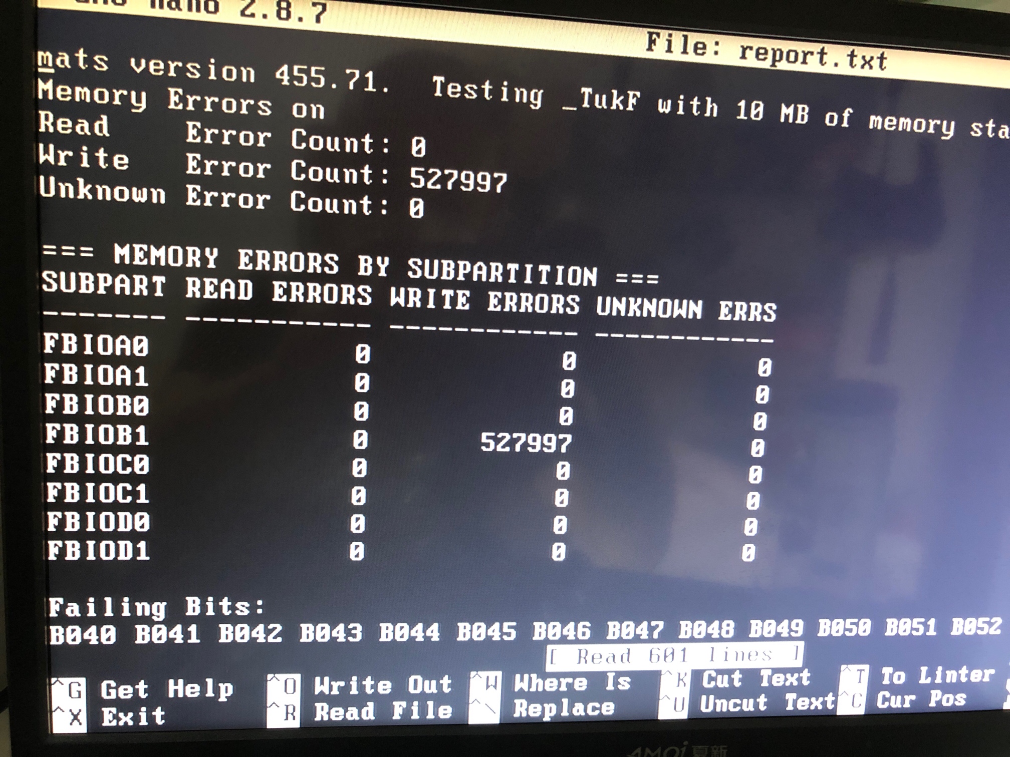

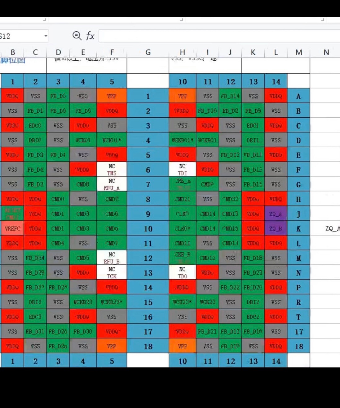

软件测试 , 发现B1显存报错、  更换此显存后, 再次测试 ,问题依旧……

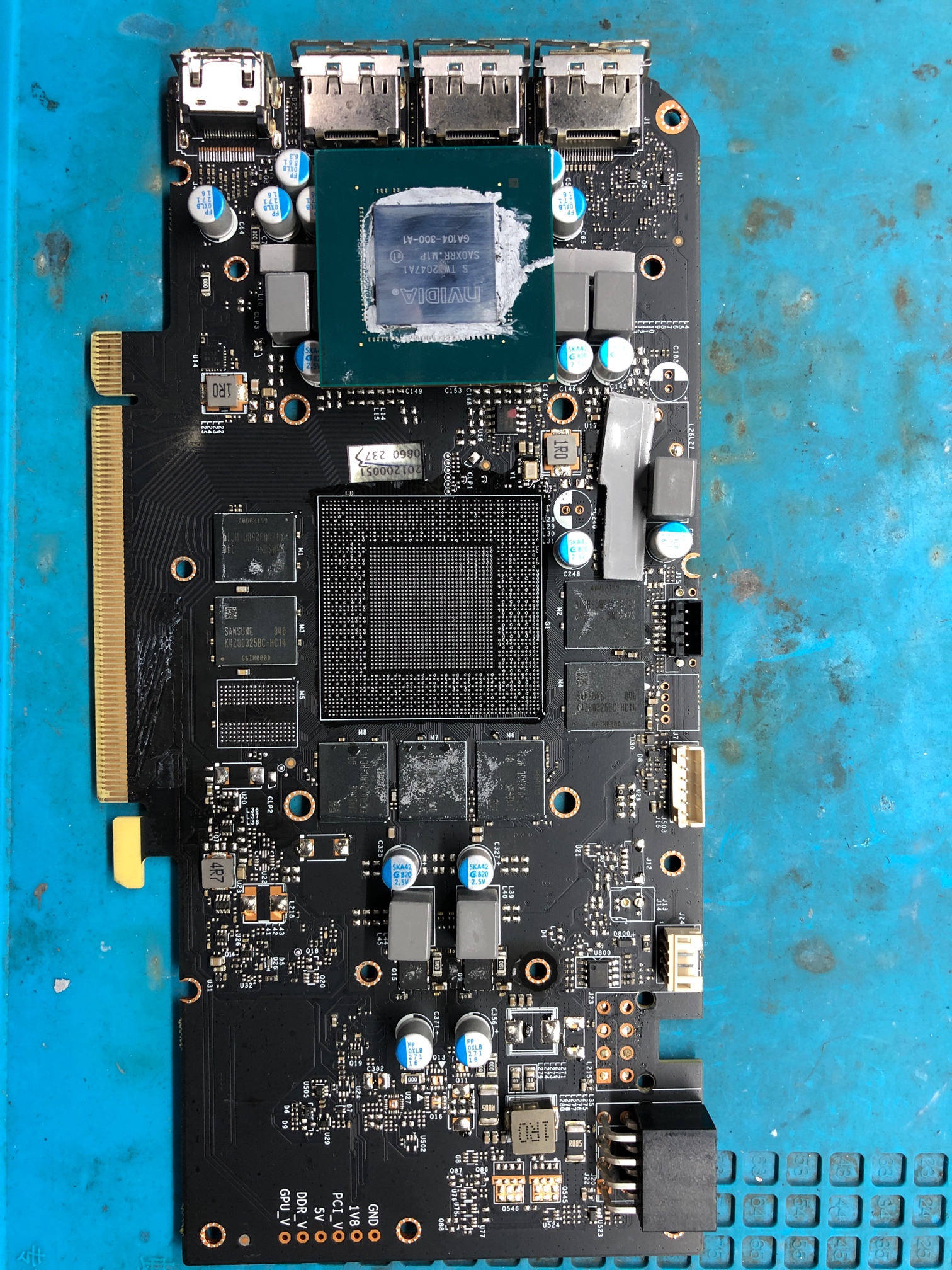

取下报错的显存, 用万用表测量数据点, 发现有些阻值不正常、 阻值偏大。  此时怀疑核心虚焊、也有可能核心掉点 ,  用手轻压核心角 阻值恢复正常、

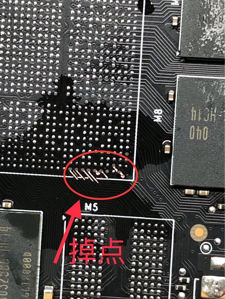

取下核心  看看什么情况 ……
  呵呵 ……      果然掉点、  还挺严重 、

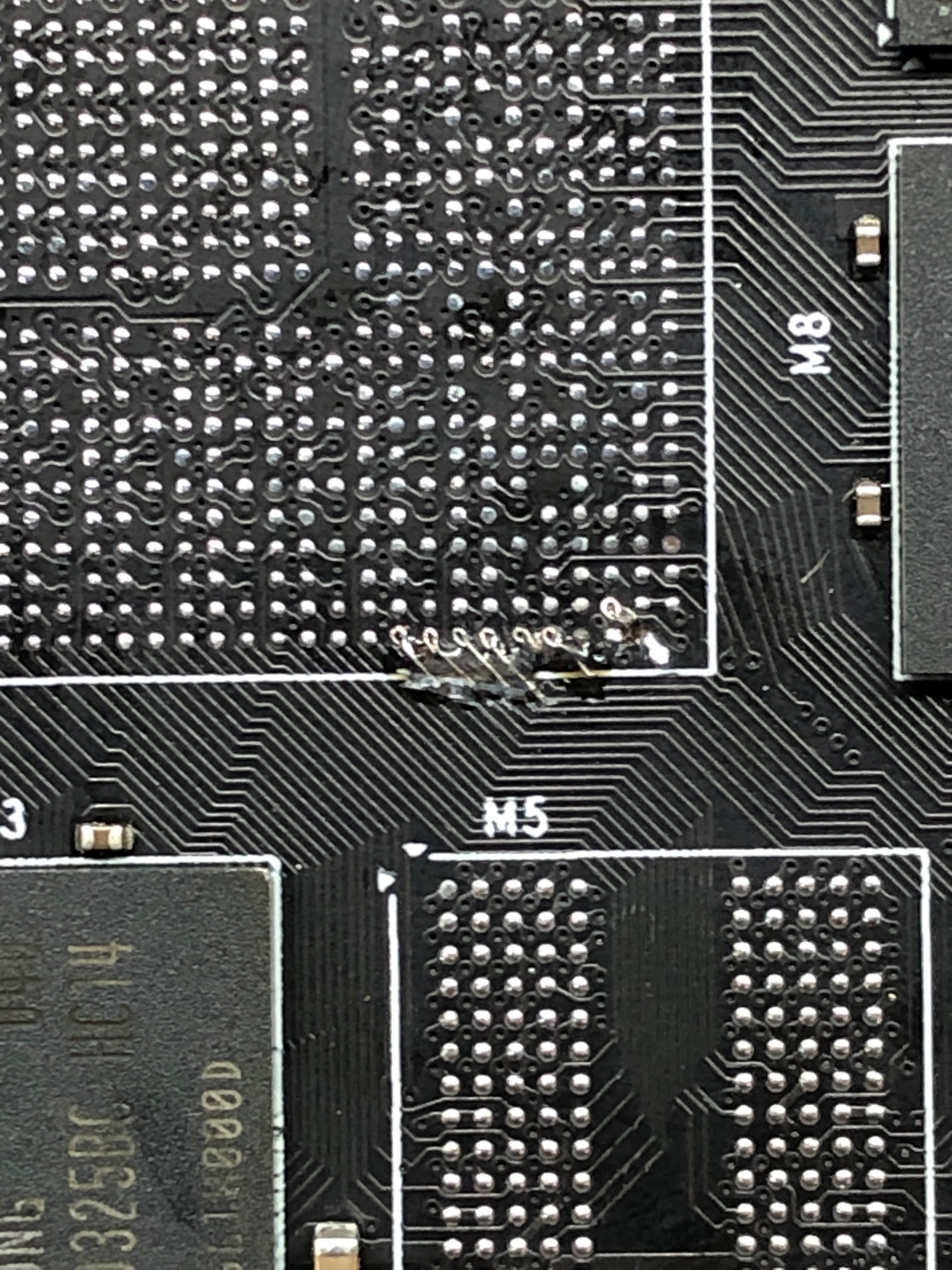

  手艺人  …   开始干活 !
  补点完成

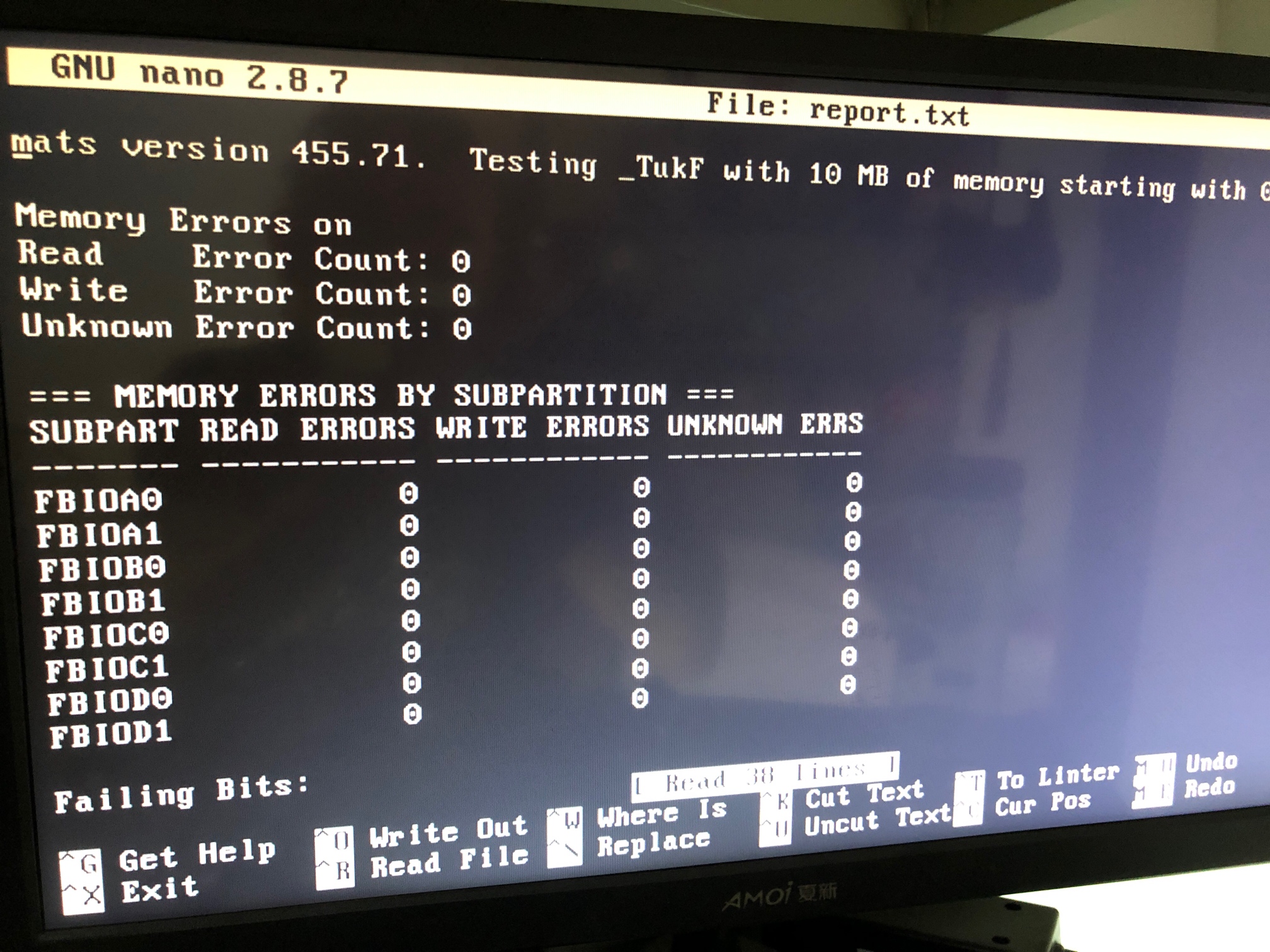

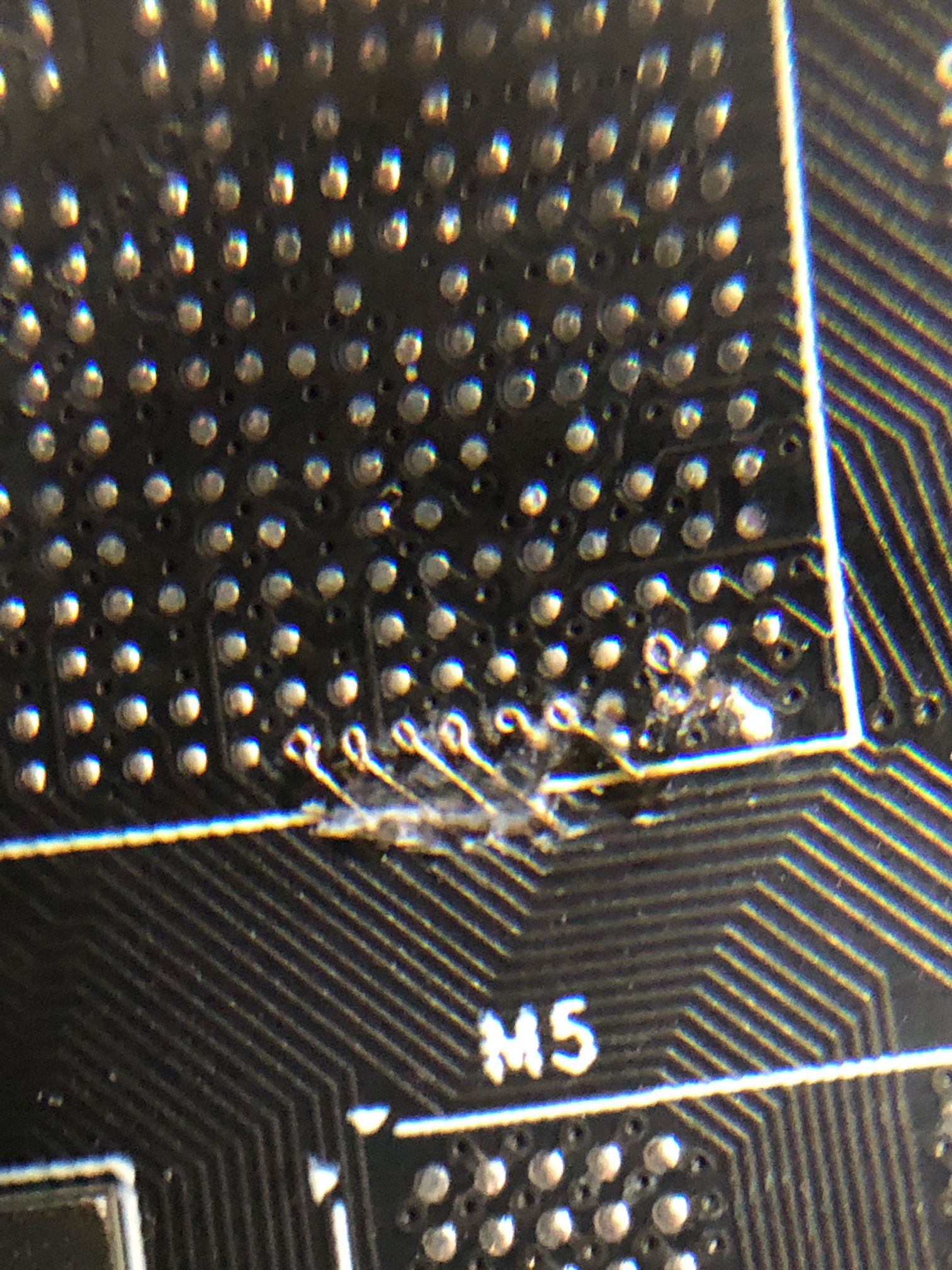

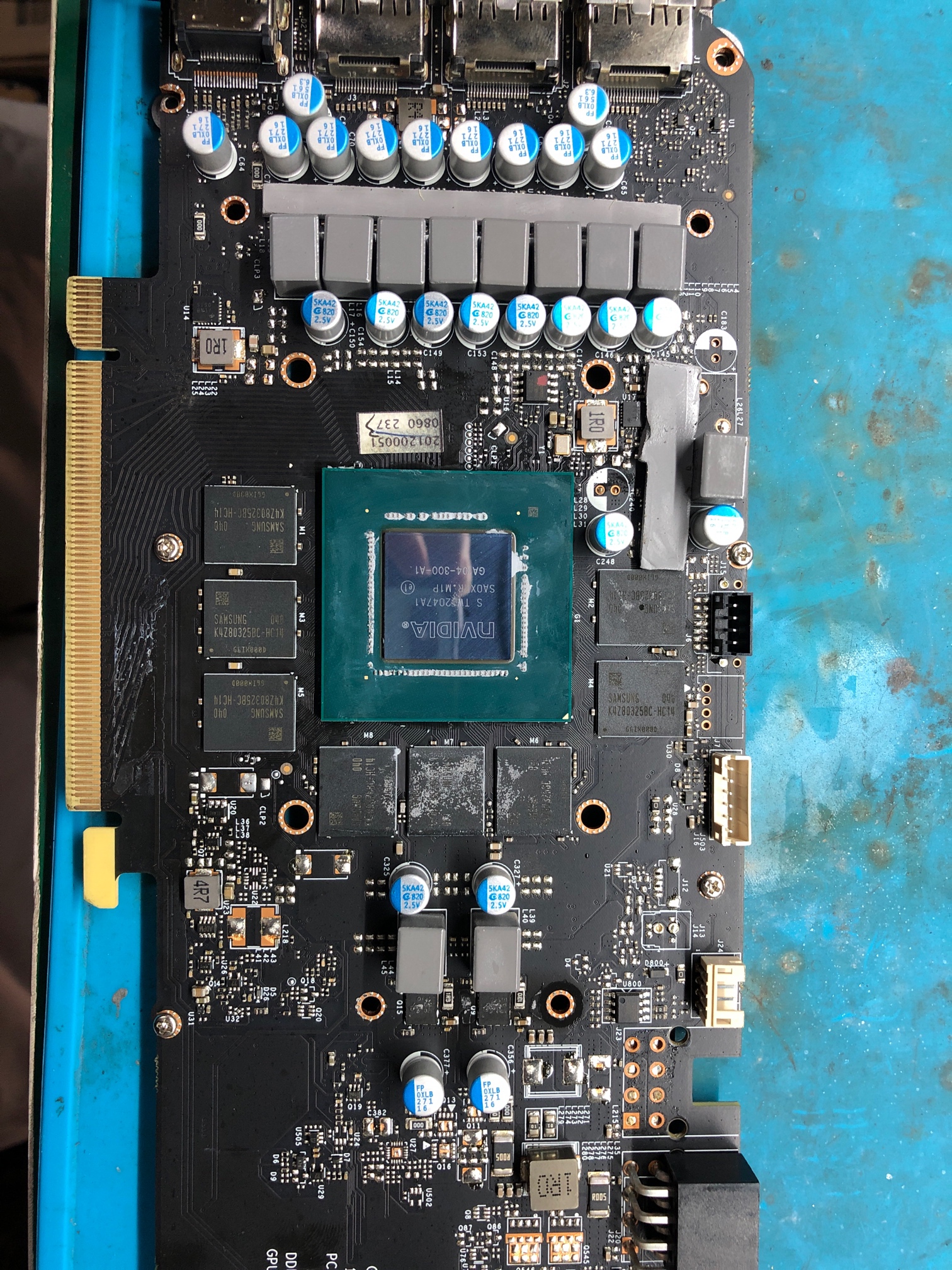

值球核心, 值球显存 ,重新安装、
安装完成    测试OK
上机测试,   完美修复 、
