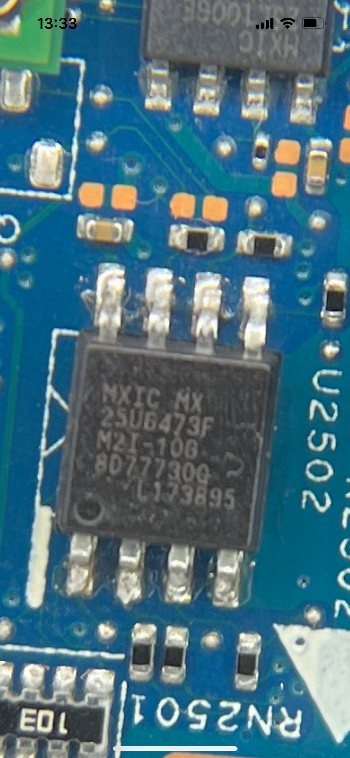

标题: 25U6473F 这个bios怎么刷 [打印本页]
作者: 满子    时间: 2022-9-15 14:05
标题: 25U6473F 这个bios怎么刷
一台联想的V110  进不去bios 用RT809f刷 提示6 7脚接触不良,再焊回去,开机不显示了,谁能告诉我这个芯片怎么刷
作者: 啊牛    时间: 2022-9-15 17:42
用牙刷刷
作者: 唐糖520    时间: 2022-9-15 20:34
直接用编程器刷不行?
作者: 天意wx    时间: 2022-9-15 20:39
再焊回去,开机不显示了  》 看下焊接是否正常
作者: 3120021000    时间: 2022-9-16 07:45
低电压1.8v 芯片  需要转接卡
作者: aaaa2310380    时间: 2022-9-16 07:57
常规刷就可以
作者: laq1357    时间: 2022-9-16 08:15
不是咋刷问题,应该是芯片坏了吧~
作者: u1449132    时间: 2022-9-17 08:46
估计是BIOS芯片凉了
