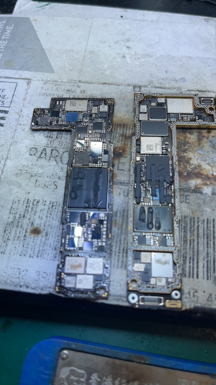

12pro播放视频,打电话,30秒左右无声音,系统卡顿,用蓝牙耳机正常,果断分层更换大音频,清理中层换中温锡贴合,测试,问题完美解决!
