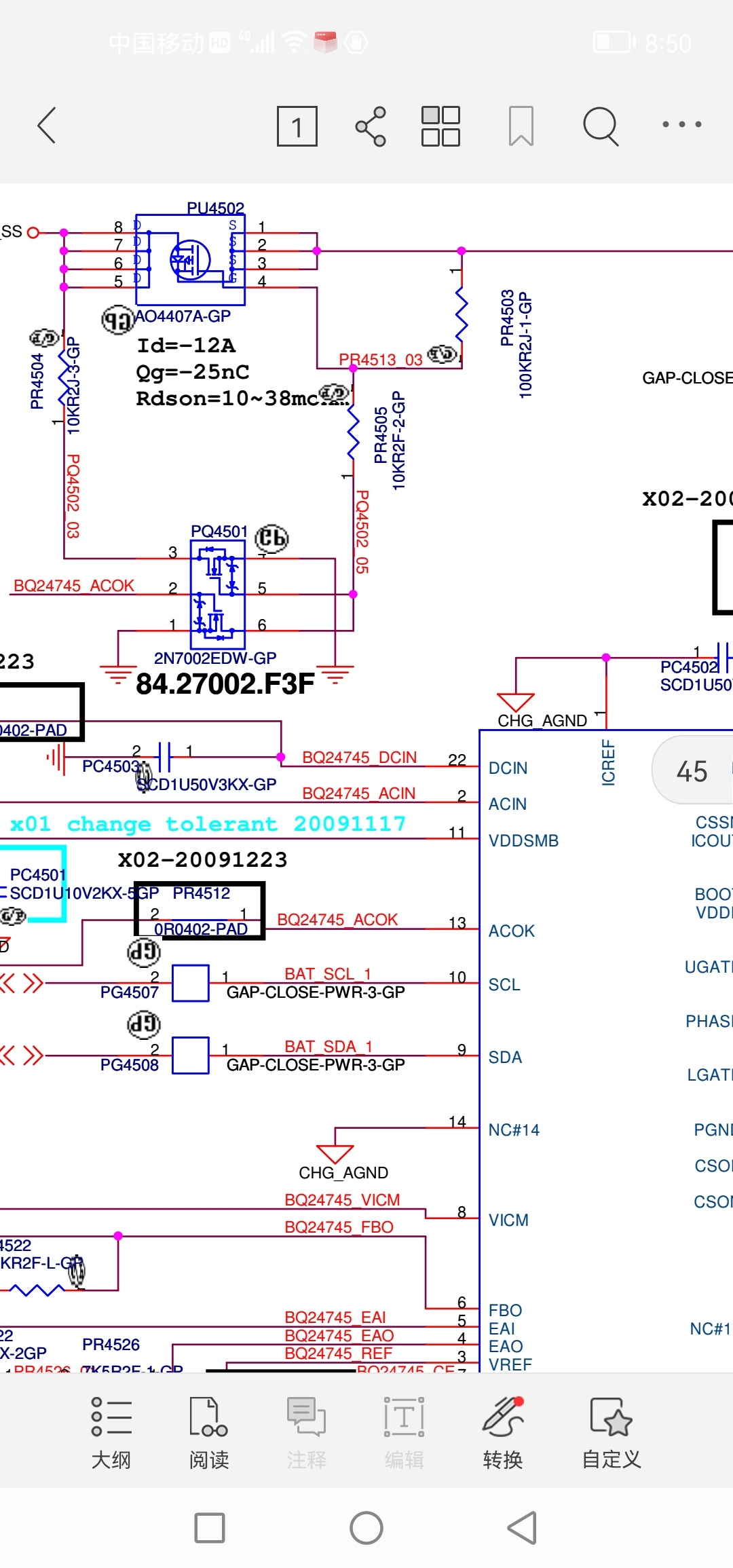

pq4501第二脚有3.3v电压怎么还导不通?pu4502  一二三四脚无电压!只有五六七八脚有19v电压!

内部开路了吧。内部有给二极管的,不管G极是什么电压都无法阻止5678脚电压进入123脚的。

PU4502是P沟道管 g级低电平 可导通  更换P沟道mos管 试试 或者是打123脚对地阻值 看看是否短路

作者: jiejiequyi    时间: 2022-9-16 13:08
体二极管过去应该是有19v电压的
作者: jiejiequyi    时间: 2022-9-16 13:09
你可以吧pq4501拆掉了试试

作者: star365592445    时间: 2022-9-18 19:29
估计是acok信号无电压或者电压偏低。
