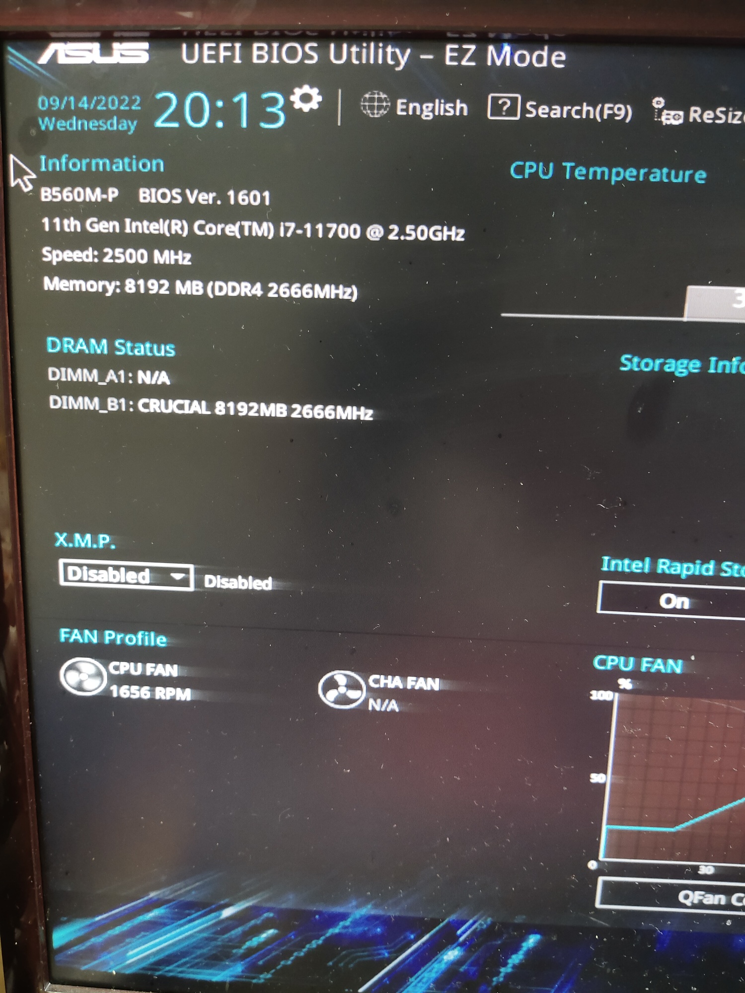

但是需要做直播,那个是专业的摄像头,有专门的软件,一开始是win11系统无法识别摄像头,我就给他改win10也识别识别不了,大师说电脑是刚买的,应该是没问题的
主板是b560的,十一代的i七,我说换个老主板试试看呢,我就用我的a88老主板,插上它的摄像头,装上win10系统,一试就成功了
打死很开心,送你这个主板好就换这个主板,我说要换的话,一套全部得换CPU和这个主板不兼容,一共要650块钱他是说没问题,没问题,只要能用就行,急着直播赚钱呢
于是帮他CPU内存主板一套,换成了a88的一套,然后大师付了钱拿上主机就走啦!我今晚追上去说你,你换下来的主板,你拿走呀,他是头也不回的,说不要了,你留着吧!我突然发现大师的背影是那么的帅。人品是那么的高尚
然后我又纠结了,要不要把我自己那台破电脑,b75主板升级一下呢,还是把大师这一套卖掉呢,唉真希望天天遇大师,让我天天纠结多好╯﹏╰
现在这新主板的BIOS都不认识了

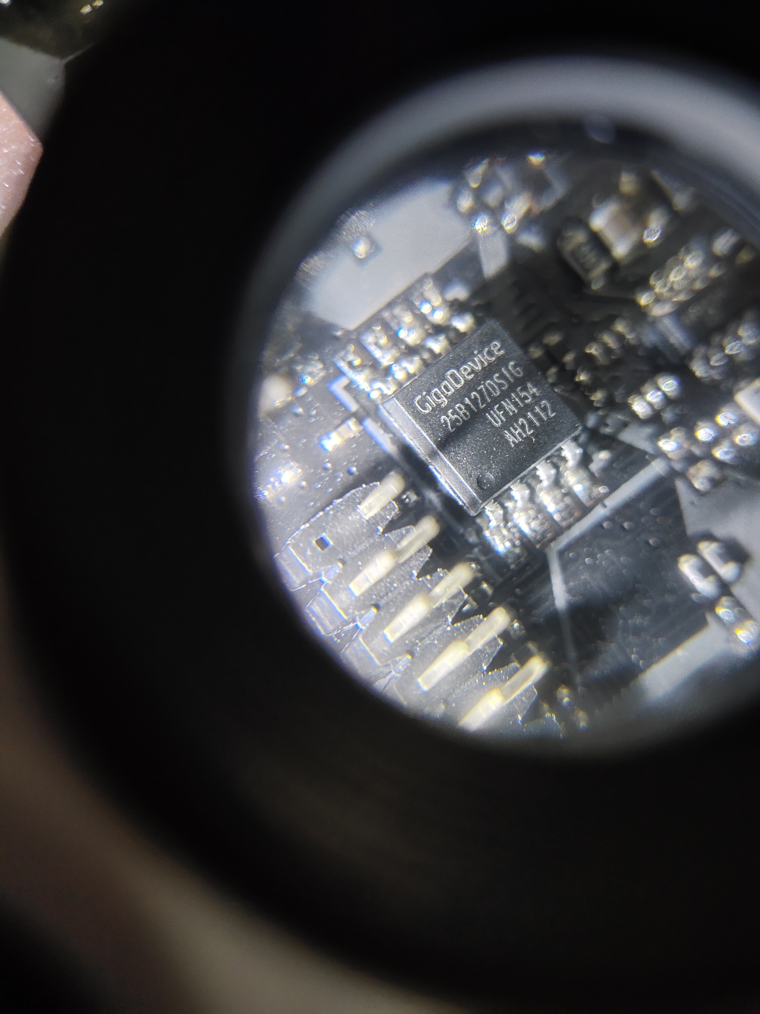

作者: 企亚    时间: 2022-9-16 09:48
技嘉的BIOS芯片
作者: maithon    时间: 2022-9-16 10:34
asus 的主板用料越来越差了。
估计BIOS芯片不行了。

作者: 面经    时间: 2022-9-18 21:57
这个BIOS芯片我从没见过

作者: u1463771    时间: 2022-10-13 16:20
gigo device是国产兆易的bios芯片,选16M的用编程器可以刷的。不过要用cap转bin工具转换一下华硕的cap文件。
