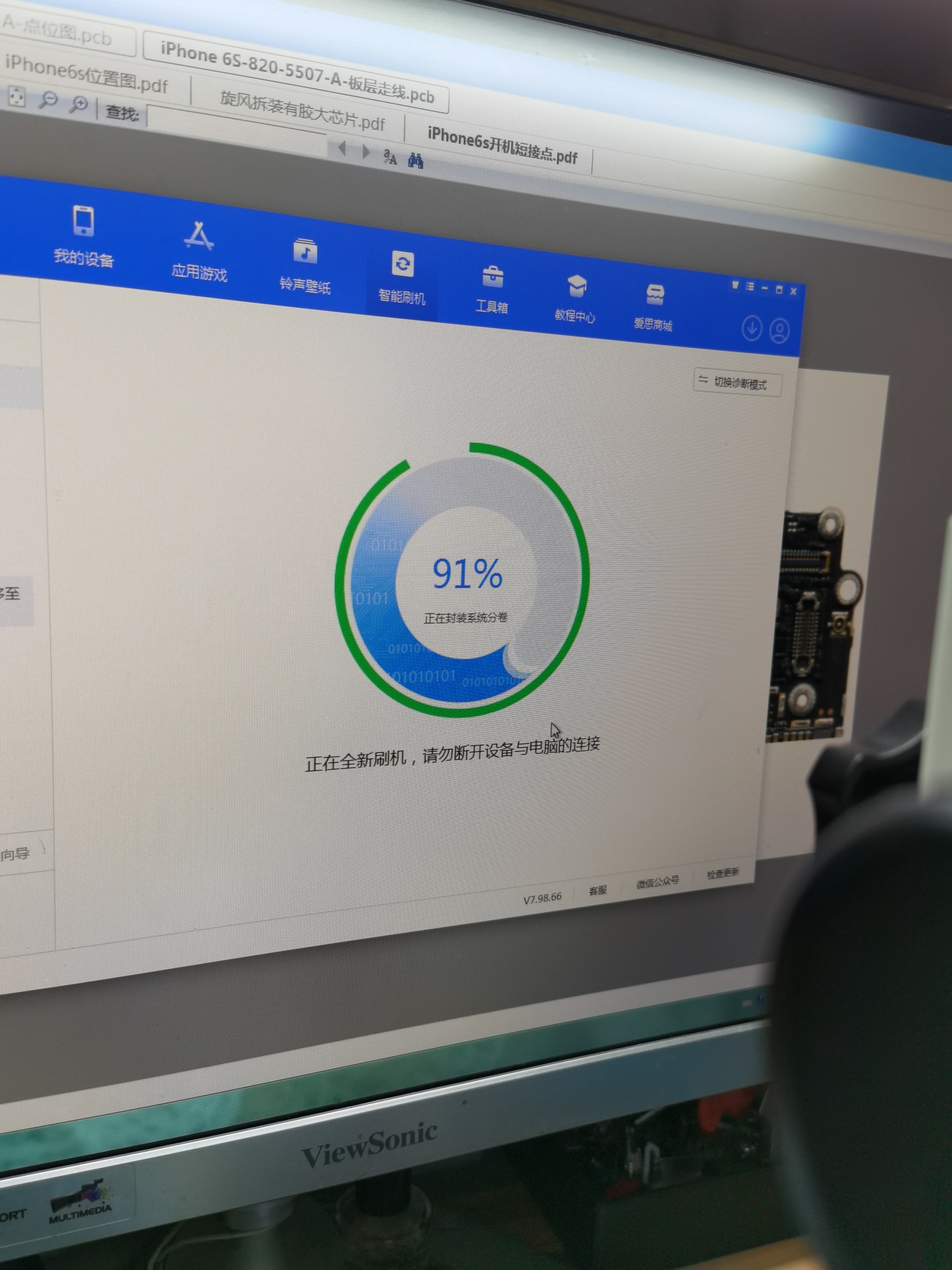

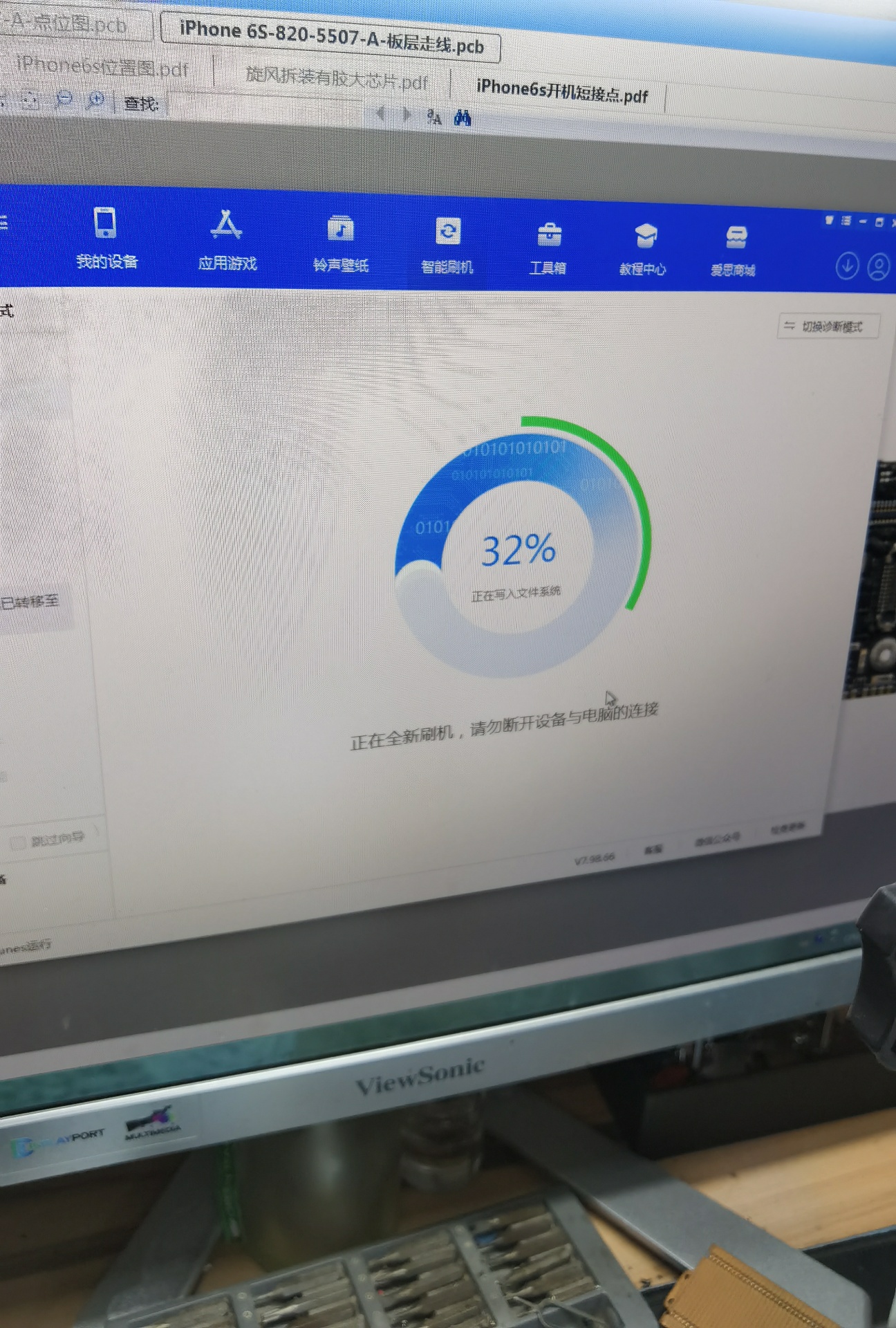

6S白苹果不开机,爱思刷机20%正在更新NAND,然后重启,电脑报错1,取下硬盘,发现硬盘有掉皮情况,然后补绿油,没有植锡板,手工点埸,装上继续刷机,第一次失败了,再刷一次开机!希望可以帮到大家伙
