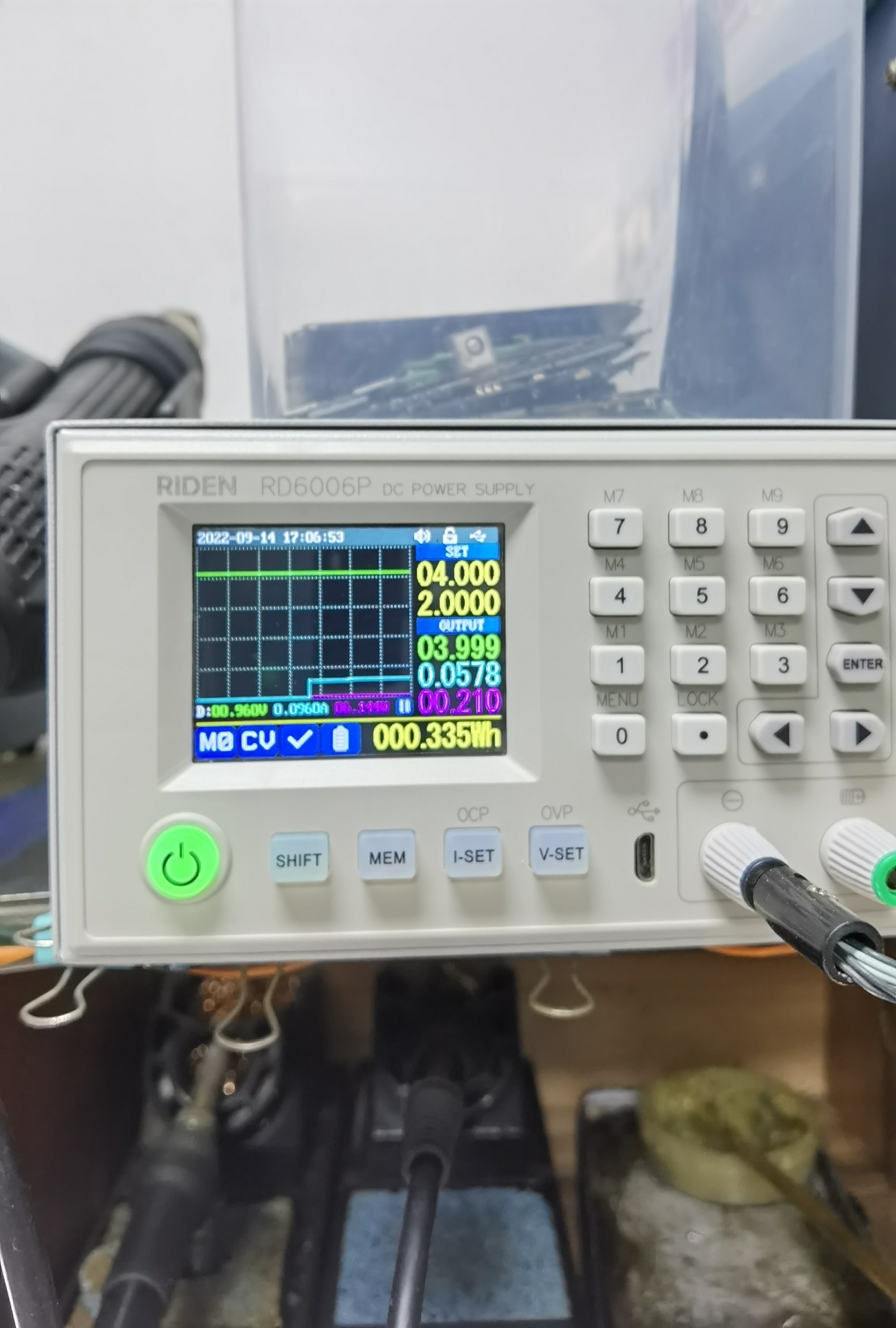

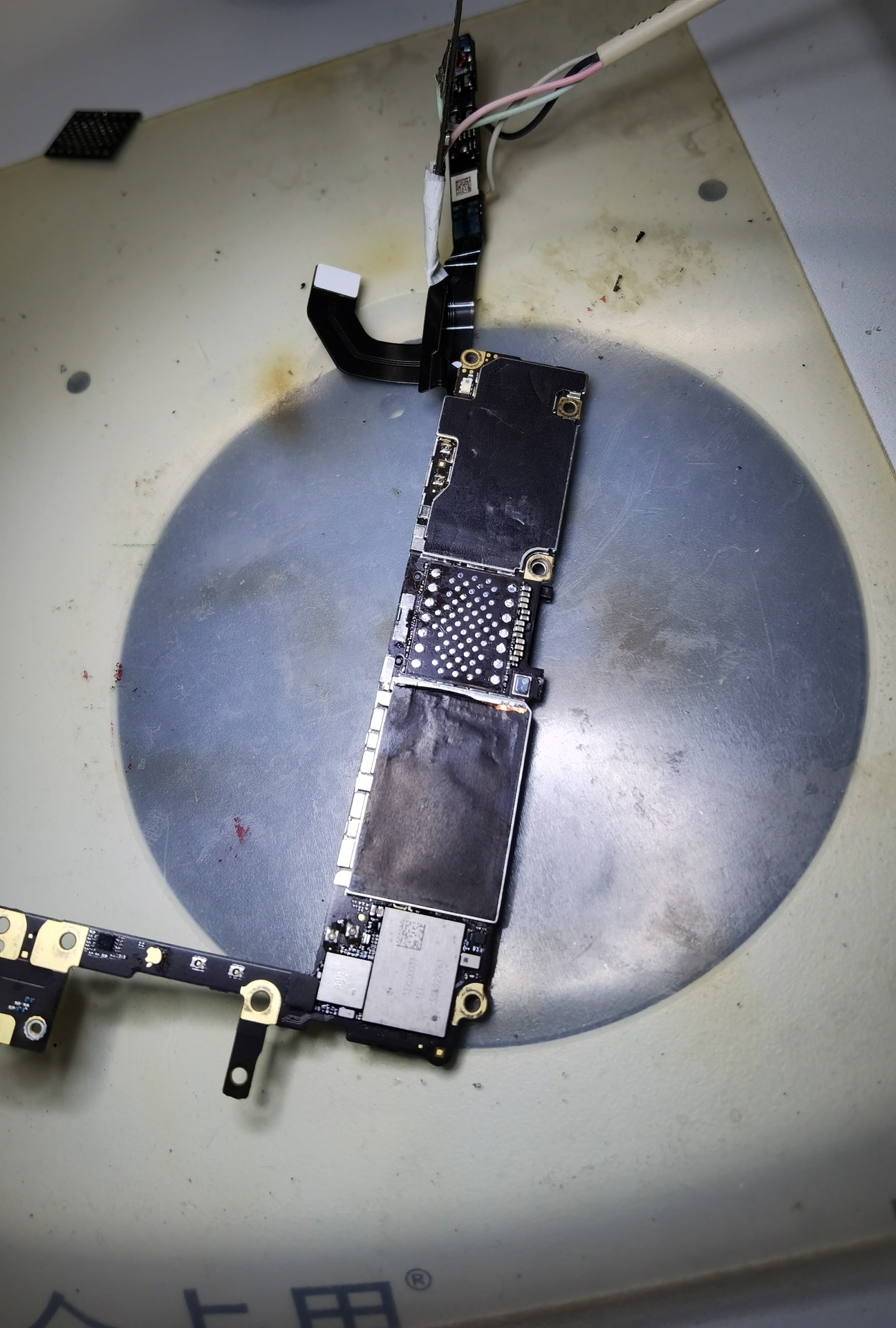

标题: 6S数码实测之硬盘取下之电流,5 [打印本页]
作者: 略阳非凡通讯    时间: 2022-9-14 17:08
标题: 6S数码实测之硬盘取下之电流,5
6S数码实测之硬盘取下之电流,58毫安定住,如图!
作者: 略阳非凡通讯    时间: 2022-9-15 12:14
这个是很重要的,这个数据可以判定CPU好坏
