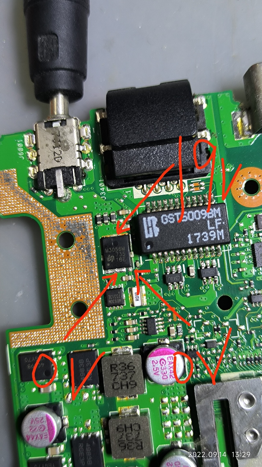

求前辈指教
这是华硕的一个笔记本
19v进来正常   通过这个mos管后 另外2个级都是0v  能判定这个mos管故障吗
3个级测了都没有明显的短路
现在开机脚没电压  刚刚从这里开始检查
求前辈指教

看DS和G级有没击穿啊 换个再说 不就一个MOS么

管子好的
作者: 大喵喵    时间: 2022-9-14 15:38
查充电芯片吧
作者: 小李001    时间: 2022-9-14 15:41
无短路管子应该好的,充电芯片没有给G电压。、

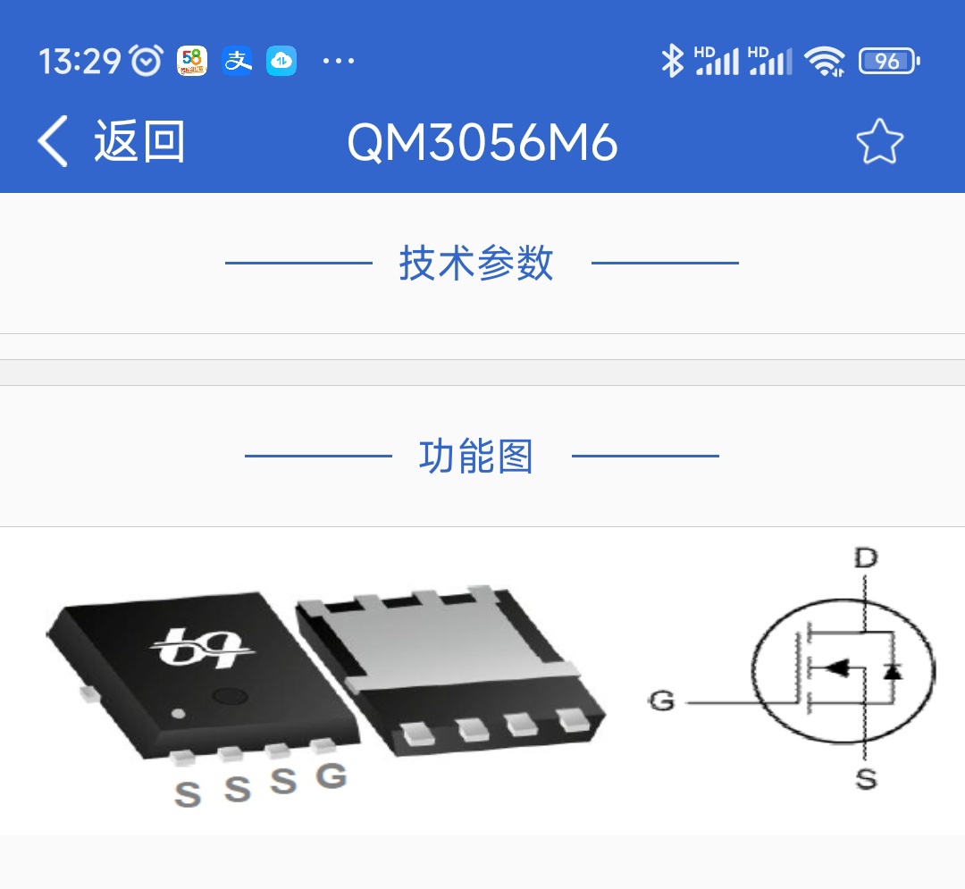

谢谢大佬  我刚刚也用mos管的测量方法测试了 mos管应该是好的

保护隔离开启条件好好查吧

建议你更换会有意想不到的收获!mos管好坏跟阻值无关。
作者: wks123    时间: 2022-9-15 14:15
那是没有过隔离,重点查一下充电芯片和隔离电路...你就会找到问题的

一坨锡看看能不能上电(零时用一下)
作者: 1779195087    时间: 2022-9-15 22:42
盲猜一波充电芯片是24780s。查充电芯片,28脚供电,24脚6v线性电压,6脚ACDET 2.6v,5脚acok 3.3v。这几个电压都有了4脚就会输出一个25伏到这个mos管的g极来导通保护隔离。还有公共点短路也会不导通。

公共点有无短路?充电芯片条件是否正常

找个修电脑的人看看。重点查下G级相连的电阻和充电芯片的条件,这个是AC隔离管,G级电压要24V左右才能完全导通。

查g 的开启信号   的工作条件。。。
作者: VXVHVsTE    时间: 2022-9-20 16:20
量G极,然后再量输出
