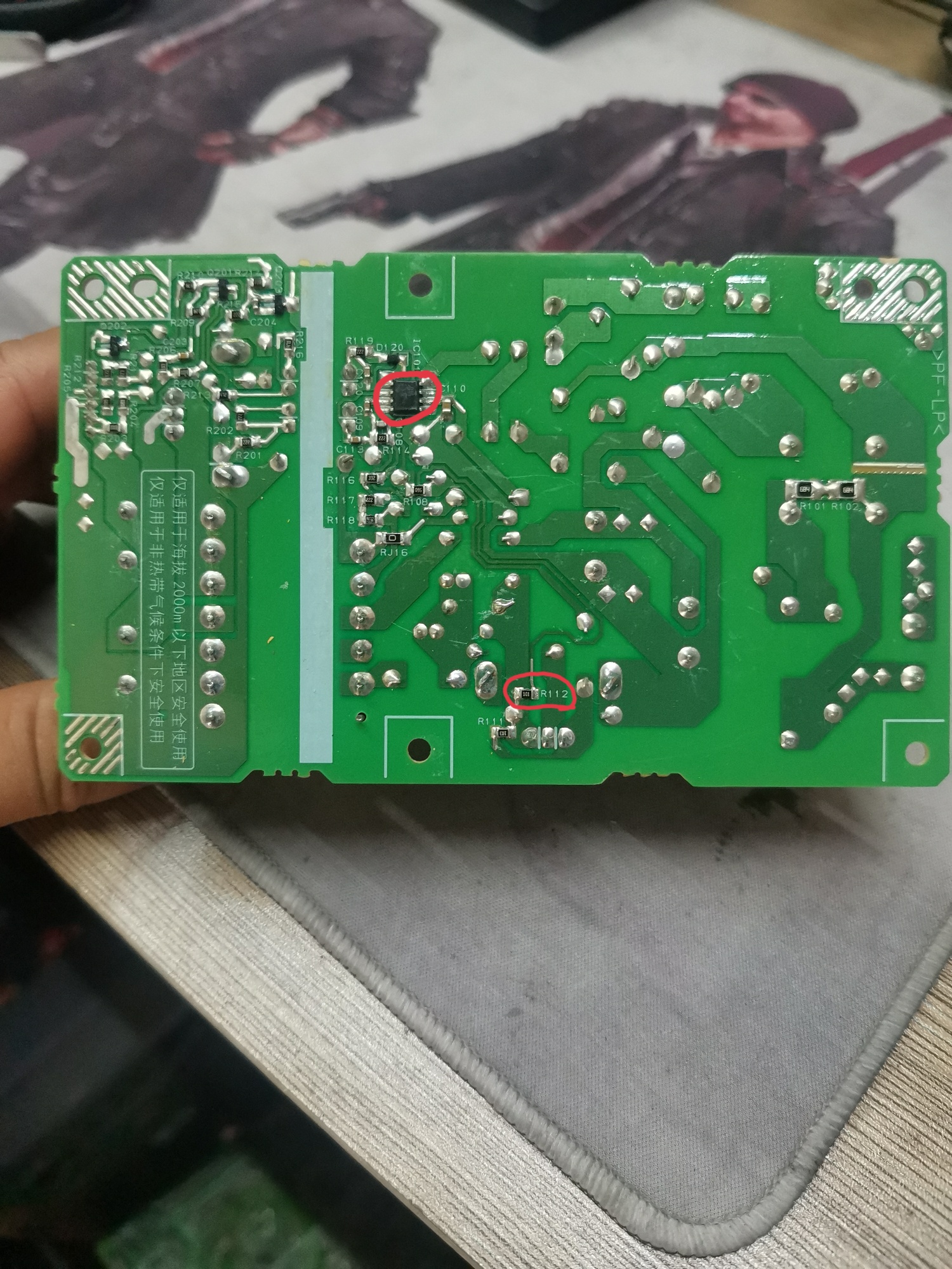

上次维修的爱普生LQ610kii电源板已经修好了,换了IC101后供电正常,但还是不开机,测了电阻r112阻值无穷大,换好r112电阻就正常开机了。
