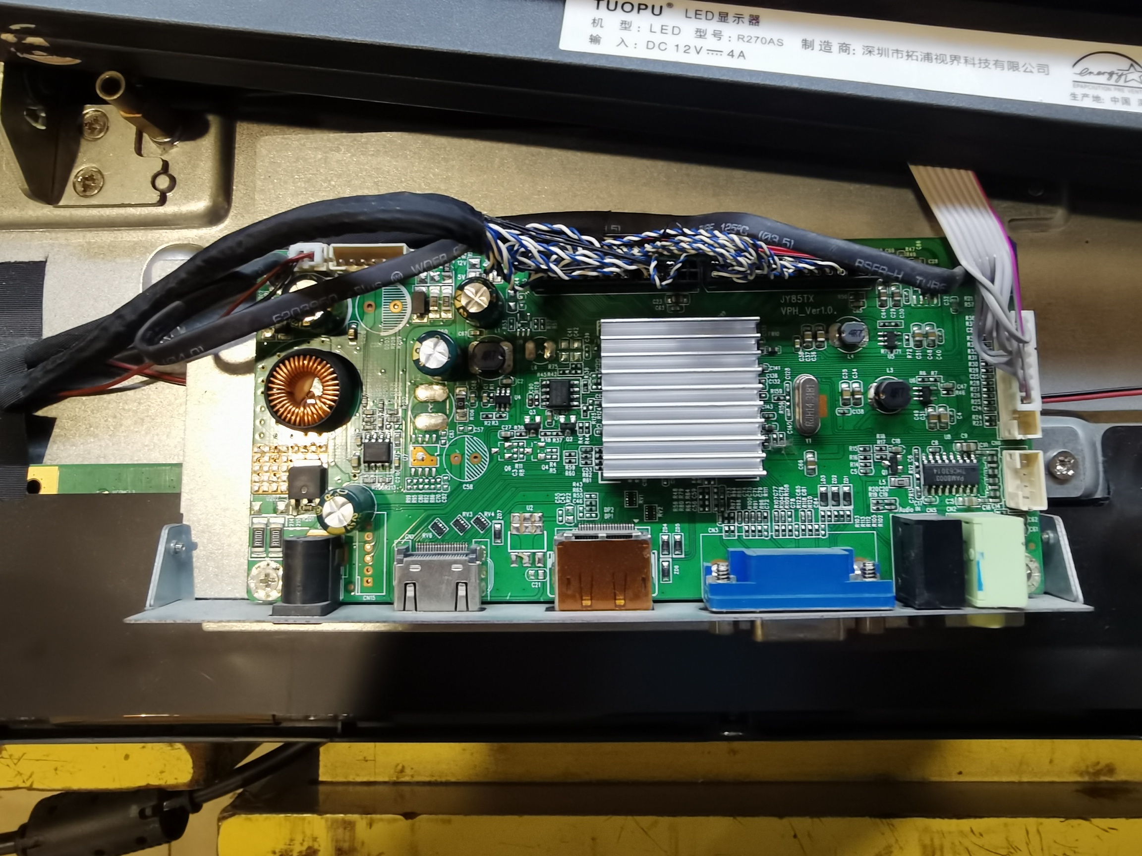

标题: YUOPU 显示器MCU谁有呀献出一份来 跪谢
作者: zhangxunhai    时间: 2022-9-13 09:47
这是杂牌,资料少呀
作者: sbkhn88    时间: 2022-9-13 09:50
看主控,刷通用程序
作者: 龙旭    时间: 2022-9-13 14:16
论坛搜索,JY85TX,就可以看到了,这里给你一个链接参考下。https://www.chinafix.com/thread-1289052-1-1.html
板号是一样的就可以尝试下,先备份原数据。
这里还有一个,https://www.chinafix.com/thread-1283655-1-1.html
作者: 王俊双    时间: 2022-9-15 17:19
龙旭 发表于 2022-9-13 14:16
论坛搜索,JY85TX,就可以看到了,这里给你一个链接参考下。https://www.chinafix.com/thread-1289052-1-1. ...
这个试过不行能开机花屏屏不一样
