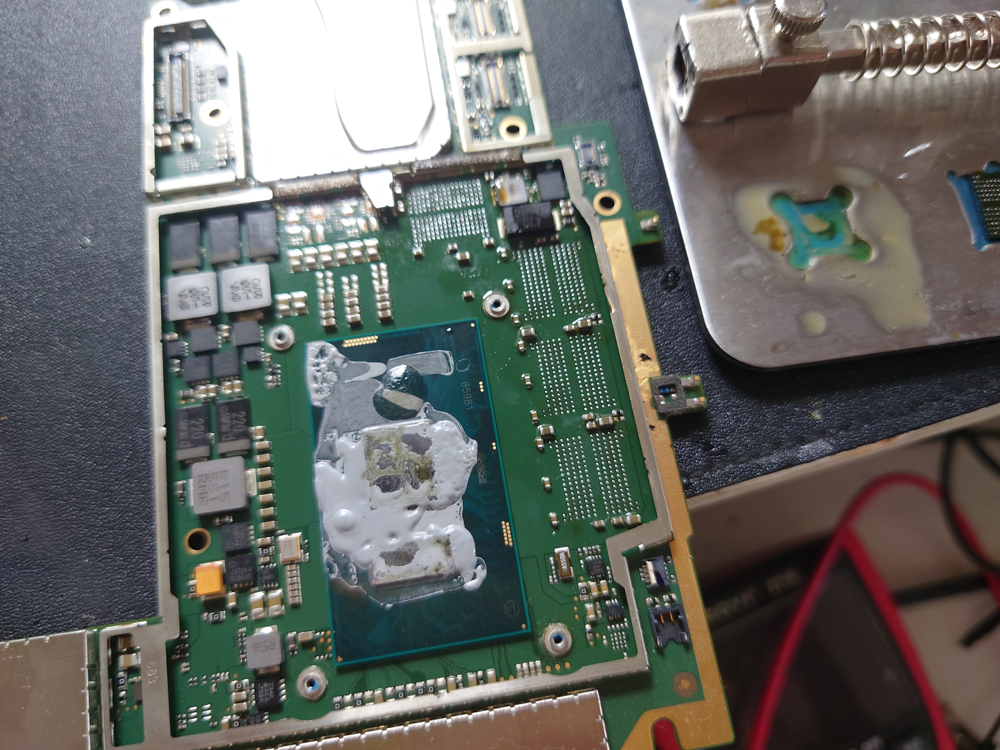

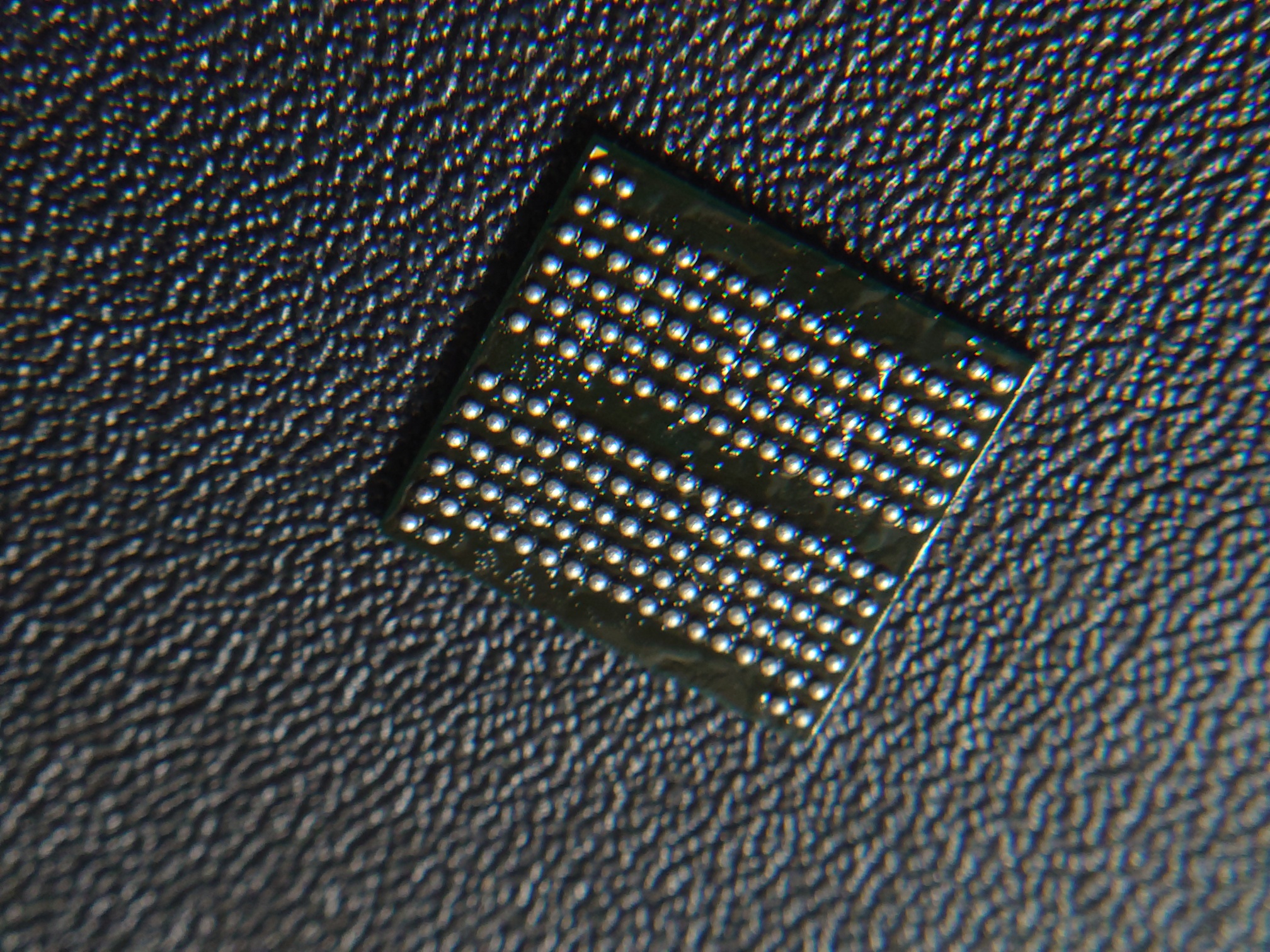

本来应该是好的,我拆了升级8G内存,换上去触发,就就是cpu发热,温度上去后散热器会转转,屏幕不显示,USB灯不亮,大概哪里问题?换回来原来内存依旧,感觉不是内存没换好的问题。

那是焊油还是cpu鼓包了
作者: zky.    时间: 2022-9-12 21:59
识别电阻你改了没
作者: u1449303    时间: 2022-9-12 22:43
我也遇上过类似的问题,很有可能是焊接时弄坏了一些电容,我发到淘宝找人修的,又花了500
作者: rimnmgds    时间: 2022-9-12 23:18
是不是弄掉小零件了?示波器测试一下集显供电出来没有
作者: 唐糖520    时间: 2022-9-12 23:58
看下集显供电,识别电阻,bios 我猜测
作者: wwerf    时间: 2022-9-16 07:17
解决了,内存的问题8g我当16g了,换回4g还得刷4g  bios
作者: wwerf    时间: 2022-9-16 13:57
QQ1019450595 发表于 2022-09-12 21:50
那是焊油还是cpu鼓包了
焊油,解决了

作者: wwerf    时间: 2022-9-16 19:54
wlyz737252 发表于 2022-09-16 14:38
弄这个好麻烦哦
已经解决了,换颗粒,改识别电阻就可以了
作者: spikedxd    时间: 2022-9-16 22:58
这个更换颗粒后,还要再刷BIOS啊
