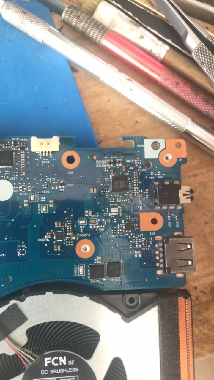

有没有在修联想R7000p的师傅,帮我看看这个ux2丝印是什么?在线等,万分感谢!
作者: 刘键    时间: 2022-9-12 21:24
估计是电压转换的芯片
作者: t252970629    时间: 2022-9-13 09:01
这个是电源转换的,板子上找一个一样外观的基本能用
作者: 瞬间De辉煌    时间: 2022-9-13 11:47
G2898KD1U_TDFN14P_2X3
作者: 乐淘老渔    时间: 2022-9-20 12:54
非常感谢兄弟,你这个型号是对的,装上去后3v跟5v都可以过管子了,我用y7000p的这个样子一样的芯片装上去不行,5v不过!一定要型号对
作者: 乐淘老渔    时间: 2022-9-20 12:55
外观一样不行的,一定要一样型号
