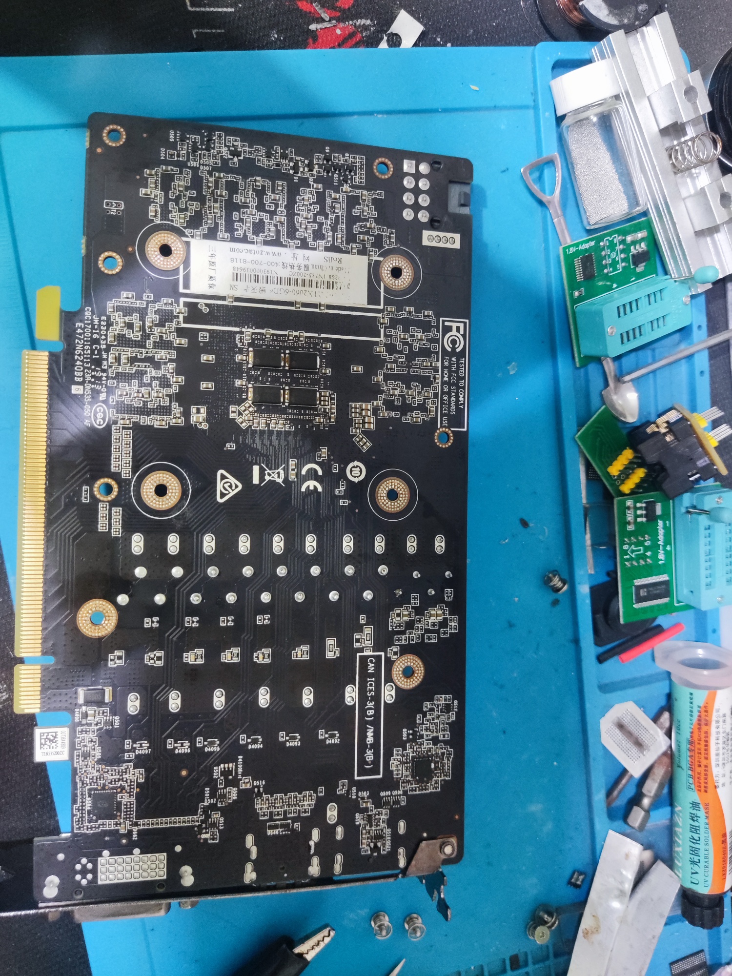

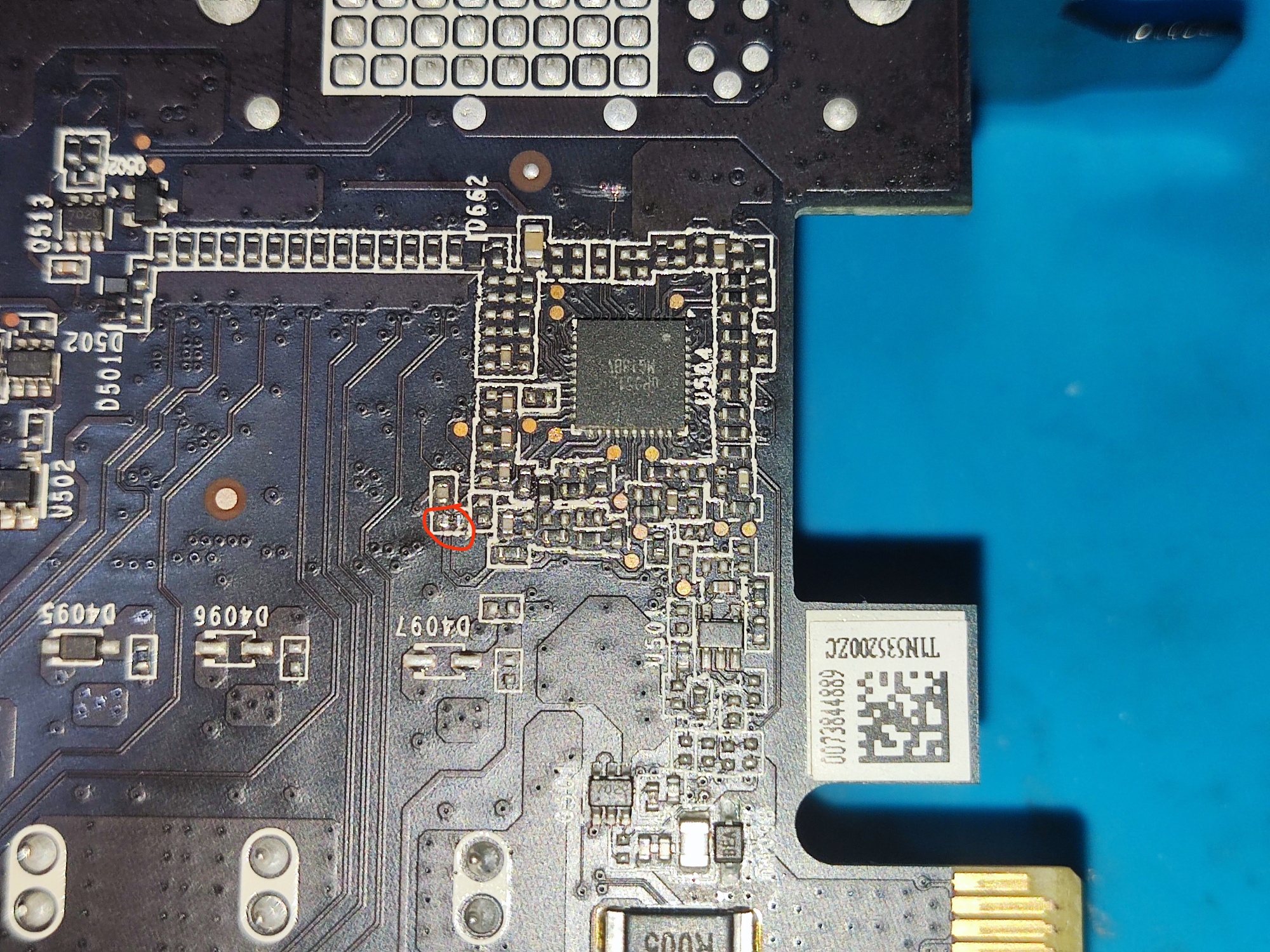

有大佬知道这个电阻是多大的吗 一张索泰2060没有核心供电 检查了核心主控UP9552R EN没电压 结果查到了这个电阻对地短路了 这个电阻一去掉阻值恢复了这个电阻是连供电芯片的 29脚 FBRTNA 有没有大佬知道这个电阻的阻值啊 小弟谢谢大佬了

50欧 还是1K
