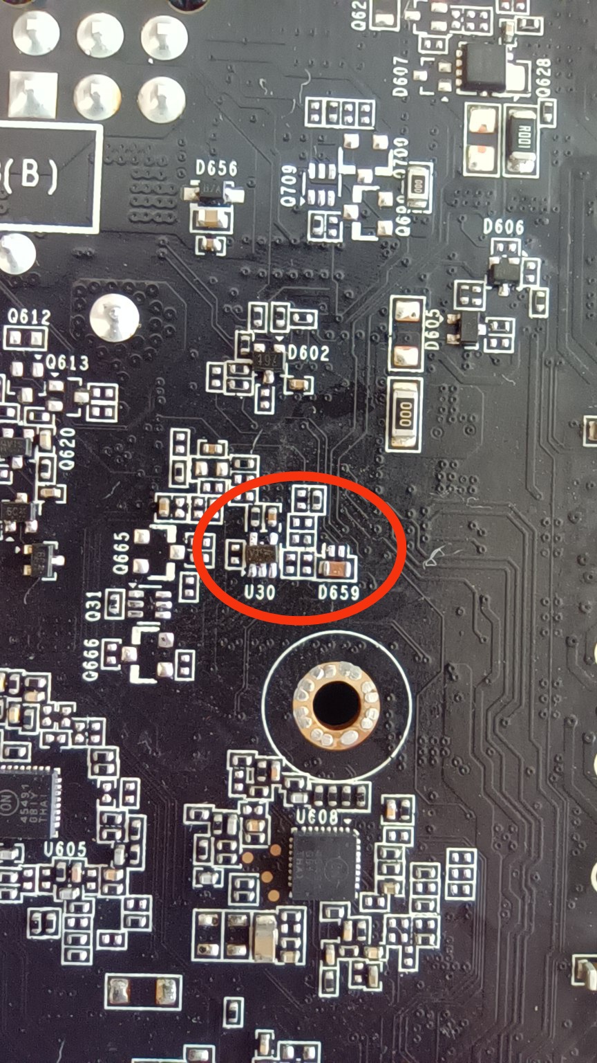

求红圈中的元件和元件阻值好像掉件了不出核心供电

找图纸,找点位图呀,这么问估计得神人来了
作者: wry0086    时间: 2022-9-11 20:26
M74VHC1GT08DFT2G
DNI
SC70-5
作者: wang245582    时间: 2022-9-11 21:48
和红圈里面没啥关系,没掉。
作者: wang5987    时间: 2022-9-13 07:08
以点亮,供电芯片坏了
