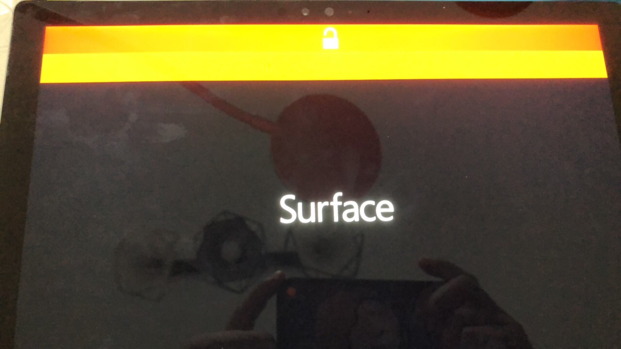

原故障是触发后键盘灯亮,屏幕不亮,刷bios后屏幕可以亮了,按下开机键过十秒屏幕点亮卡在logo不动了,过一会重启,无限循环。单板开机电流跑到0.6落回0.2左右,过一会掉电了,论坛内的bios刷了都不行,淘宝合成了两个也不行,感觉不像bios的问题了,求助大师指点一二。

作者: 唐糖520    时间: 2022-9-11 23:47
最新进展,摘掉屏幕外接显示器就可以进系统了,难道是有屏幕自检过不去吗?

作者: 唐糖520    时间: 2022-9-12 23:51
最新进展,目前内屏显示正常了,原因是核显没有供电,是开机卡logo和外接屏幕显示正常给误导了。现在也没想明白是什么原理。
本贴就此终止吧
目前还不会处理这个帖子状态,请求管理员处理下。

作者: 唐糖520    时间: 2022-9-13 11:10
fqshif 发表于 2022-09-13 09:44
进PE看正不正常吧
已解决,谢谢帮助
作者: /:)清风陈锋    时间: 2022-9-14 01:15
最后修了什么?
作者: 唐糖520    时间: 2022-9-15 02:13
/:)清风陈锋 发表于 2022-09-14 01:15
最后修了什么?
显卡供电,看上边的回复
