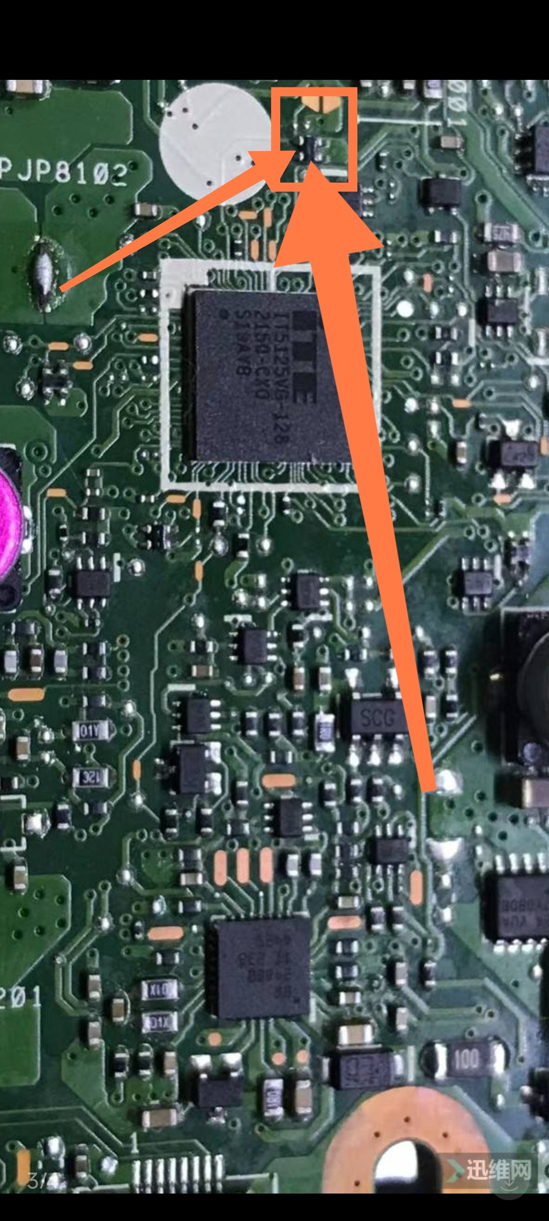

标题: 12代CPU 华硕 X1502ZA 板号 X1403ZA R2.1 BIOS [打印本页]
作者: 斯巴达克    时间: 2022-9-9 17:36
标题: 12代CPU 华硕 X1502ZA 板号 X1403ZA R2.1 BIOS
本帖最后由 天意wx 于 2022-9-9 21:52 编辑
华硕 X1502ZA 进水不触发,板号 X1403ZA R2.1 修亮后原机备份的
楼主上传,别人未测试,下载测试正常的记的留言反馈     -版主留
GD25Q128B@WSON8_20220909_111159.BIN
16 MB, 下载次数: 299, 下载积分: 下载分 -2 分, 下载 1 次
作者: 夜随风    时间: 2022-11-1 10:03
求个图纸
作者: 斯巴达克    时间: 2022-11-1 10:16
夜随风 发表于 2022-11-1 10:03
求个图纸
我没有这个机子的图纸哦!
作者: A威信电脑    时间: 2023-5-23 12:27
我这个也是进水不亮,刷了亮机慢,不认硬盘。不知道是cpu还是bios问题
作者: A威信电脑    时间: 2023-5-23 13:35
找关系发的工厂版,测试0k,硬盘也能认
X1502ZAF1.308
16 MB, 下载次数: 874, 下载积分: 下载分 -2 分, 下载 1 次
X1502ZAF1(1).306
16 MB, 下载次数: 61, 下载积分: 下载分 -2 分, 下载 1 次
作者: A威信电脑    时间: 2023-5-23 13:35
我刷的308这个版本
作者: 511821521    时间: 2023-6-18 16:31
这块只有刷308 版本开机快认硬盘 ,其他版本有时候硬盘不认,给人造成错觉
作者: u1505192    时间: 2023-6-18 20:21
谢谢老板分享
作者: Rainwong    时间: 2023-7-11 14:39
hacker6010 发表于 2023-5-9 14:28
老哥把点位能给一份不?
作者: 木易小飞飞    时间: 2023-7-23 19:07
进水修的哪里大哥
作者: 雪黎    时间: 2023-10-10 18:57
hacker6010 发表于 2023-5-9 14:28
大哥点位图能来一个不
作者: 大大顺    时间: 2023-10-31 13:17
楼主这个BIOS的电压你还记得多少不  我这个只有1.4v感觉不正常  一般不都是1.8v或者3.3v吗
作者: 332842665    时间: 2023-12-2 20:40
这个图纸有吗
作者: 斯巴达克    时间: 2023-12-4 14:59
332842665 发表于 2023-12-2 20:40
这个图纸有吗
没有哦,去鑫智造看看吧
作者: 小新.    时间: 2024-6-6 13:56
大哥这个坏了,有没有点位图看看
作者: 斯巴达克    时间: 2024-6-6 15:29
小新. 发表于 2024-6-6 13:56
大哥这个坏了,有没有点位图看看
我没有图纸点位图哦!
作者: jsxzcy123    时间: 2025-2-20 10:08
下载刷了不认硬盘
作者: 斯巴达克    时间: 2025-2-21 18:54
jsxzcy123 发表于 2025-2-20 10:08
下载刷了不认硬盘
2楼的工厂BIOS试一试
作者: 何国锋    时间: 2025-3-24 16:01
2楼的第一个BIOS可以用
