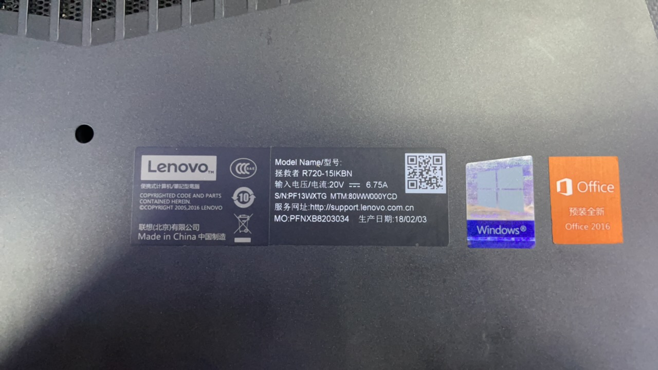

标题: 公共点充电芯片维修讨论PQ247 [打印本页]
作者: 醒目仔~    时间: 2022-9-9 16:27
标题: 公共点充电芯片维修讨论PQ247
公共点充电芯片维修讨论PQ24780s :
拿到手电流表没电了
测保护隔离第一个隔离管没过
测充电芯片
VCC 19V
ACDET 2.6V
REGN 6V
ACDRV 0V
短接第一个隔离管
ACDRV 0V
到这里我怀疑芯片坏了
换了 燃并暖
打开某度
拆第二个隔离管
为什么拆它,字太多了。我总结一下就是当隔离点用
现在可以测ACDRV 25V
好大改可以猜到是过流保护了
装上了
问题来了
可以上电了ACDRV 25V了
这是问什么
不升压和第二个隔离管有什么关系。
论坛有没有隐世大能助我参悟一下。
版号:NM-B191
作者: dwp740227    时间: 2022-9-9 16:52
太高深了,搞不明白。
作者: 醒目仔~    时间: 2022-9-9 17:04
dwp740227 发表于 2022-09-09 16:52
太高深了,搞不明白。
是迅维网校学的
作者: u1457124    时间: 2022-9-11 03:28
一样,我的是电源不能开机,电池可以,应该也是公共点的问题。
作者: wuxiafan2017    时间: 2022-10-5 10:57
这个需要图纸吧,没有的话供电都搞不明白。
