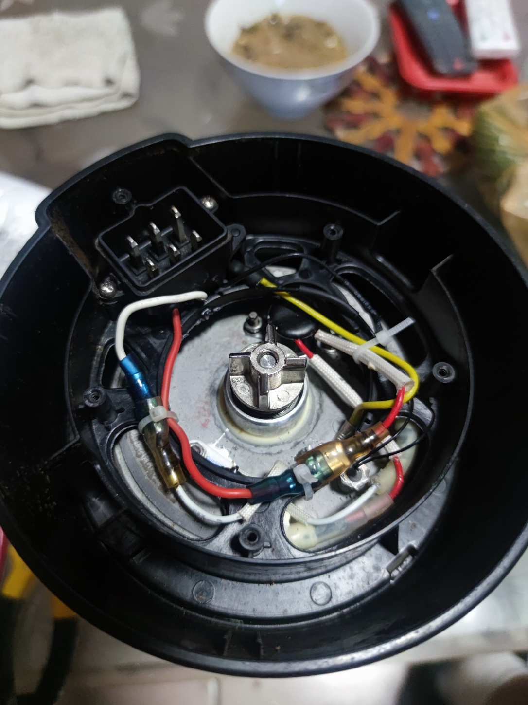

九阳破壁机e13问题解决,还是温度传感,我修的这个里面3个温度传感,检测85的是哪个带丝扣的小传感,测阻值130,用打火机一开始烧也降,但是后来我们讨论都是怀疑他,然后问商家阻值,回复是50k,后来买了到货按上完美解决
作者: PZH小王子    时间: 2022-9-9 16:43
谢谢分享,这种元件参数偏移的,如没有正常的配件作对比,不容易发现
