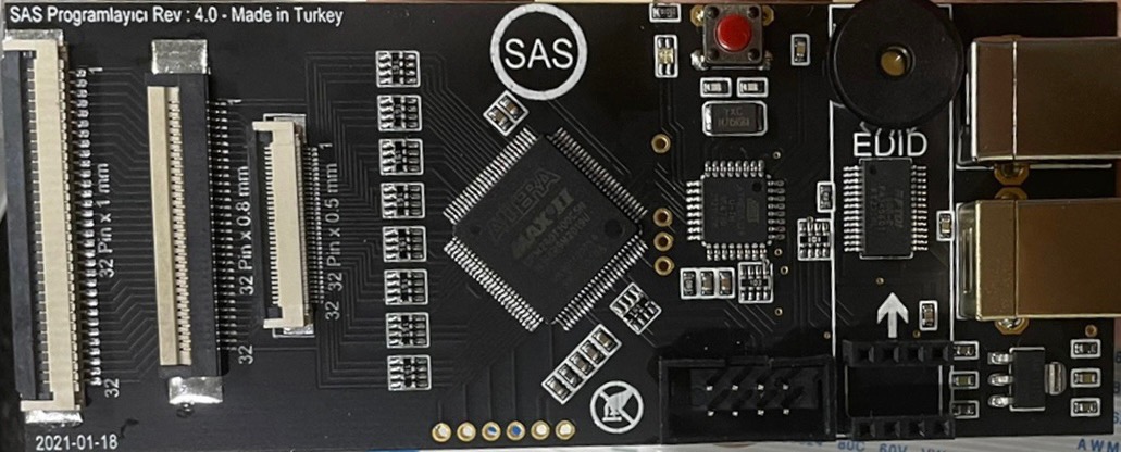

NM-B911 ec程序

作者: CSFLP    时间: 2022-9-8 13:34
编程器买成多少
作者: wuaook    时间: 2022-9-8 22:00
你是用什么转接卡读的程序 有某宝的链接嘛

作者: rimnmgds    时间: 2022-9-9 00:53
就是这个,自己去找去吧!

作者: 小坤0    时间: 2023-11-1 13:18
不是256kb吗 怎么是128kb的
作者: 18022269035    时间: 2023-12-11 14:36
程序都不对  256K 你这个128K
作者: zhuzirog94    时间: 2024-6-24 15:43
该EC程序备份有错误,正常是256k,经验证,刷了不触发。
