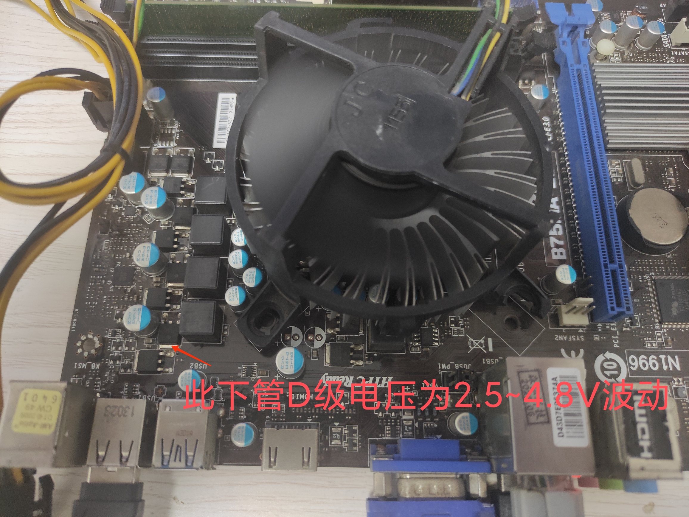

很神奇,主板正常开机,CPU供电下mos管的D极电压高很多,但是电感靠近CPU的那个脚电压却是正常的,远离cpu的脚电压偏高,也就是电感两只脚电压差了1-3V

说明你的表比较高级,反应速度快,电感进入大波形,出来小波形。
作者: 没钱不行    时间: 2022-9-8 11:29
MOS管测的是没滤波的脉动电压,电感后是滤波后的直流电压
作者: 来二两米饭    时间: 2022-9-8 14:52
那也就是测CPU供电电压应该以电感后的为准?

看下滤波电容是不是坏了或者有破损。。。这种波动肯定都是电容的问题
