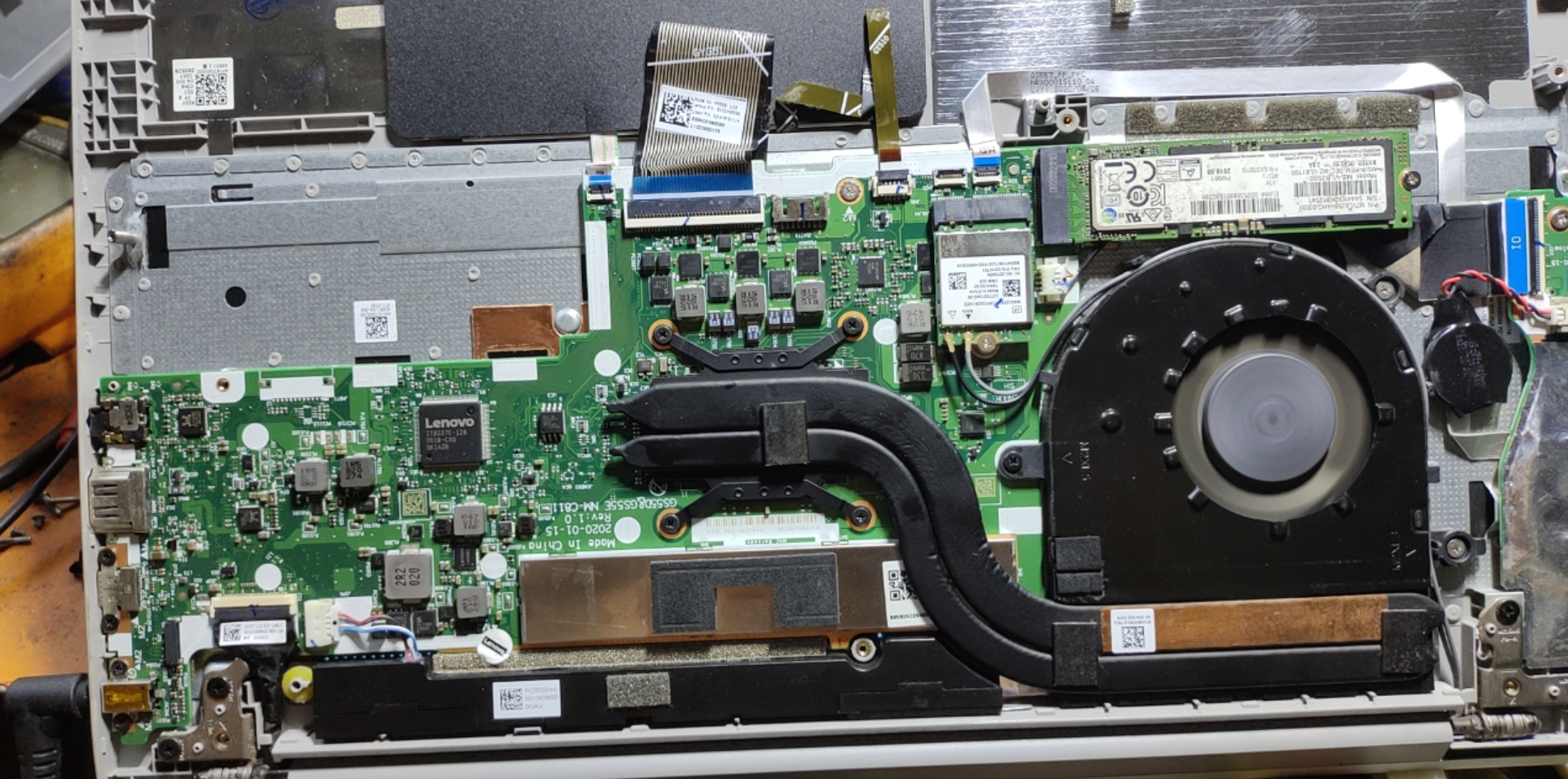

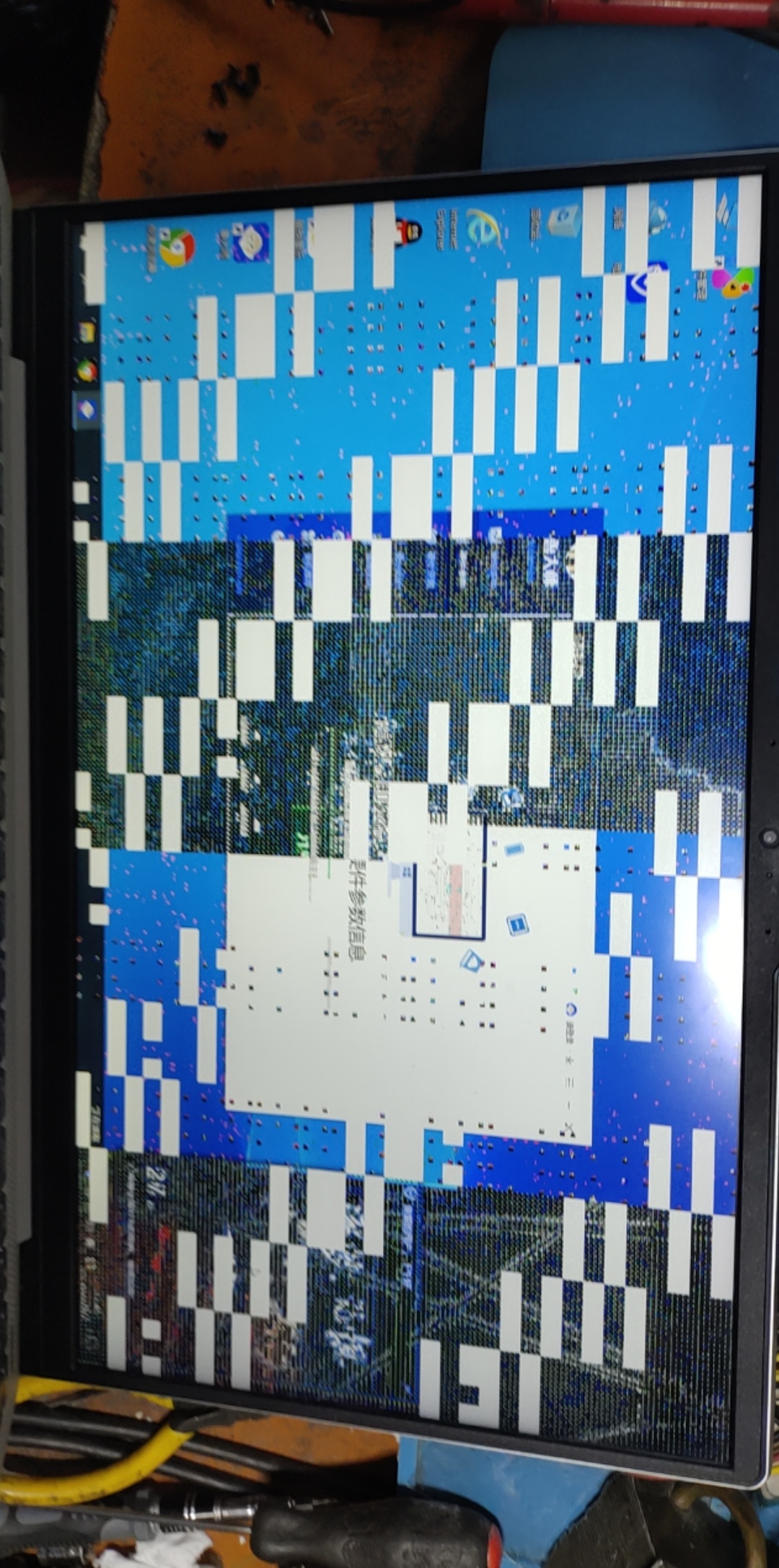

这个本,板载的内存   开会花屏!!有修到这种故障的大神吗? CPU温度,鲁大师测试可以到96度. 就安装个驱动 . 有什么软件可以检测笔记本的内存颗粒吗?

我也有一台小新2020款的16G  4600 花屏

交换成本高呀 我烘干之后发现开的比原来时间长多了  目前把集显变4G  容量 也不花了  不过开五六个小时之后出问题

好像是8颗颗粒,我买了四颗内存,先换掉4颗,好了就了。不好再把换下来的再换给剩下的四颗颗粒。我都是这样修的。今年修好了三台板载内存坏的联想本子。而且都是可以点亮的机器。

之前遇到过这款机同样问题,单桥R5的花屏,CPU散热铜管超烫手不能停留三秒,初步判断是U有问题,但板载的16G内存也有可能,考虑成本跟风险问题退了,论坛有人说过刷BIOS会好,我也试过但没好,LZ有条件可以换换内存颗粒试试

从简单的开始,优先考虑干内存。联想这一大批小新的机器都是低温锡工艺,而且内存颗粒正上方就是散热铜管,使用一年多灰一多积热或者长时间高温,毕竟是低温锡。这应该是近两年小新大通病了!

修过,低温锡的直接干u;195直接干,爆了就植球。很简单的修好了两台
