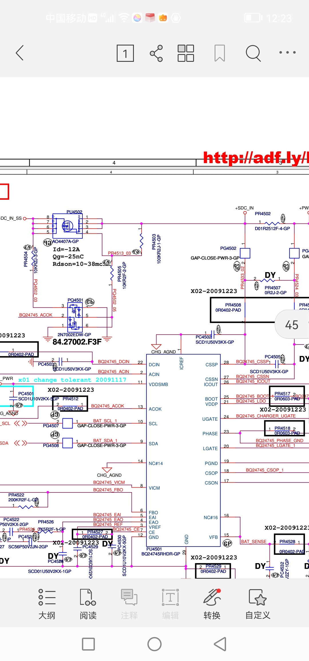

由于公共点电压偏低,不知是不是这个管子坏了原因?

pq4501 五六脚无电压是正常的,公共端电压多少你说偏低?PU4502的5678脚电压又是多少?是什么机器板号的,还量了什么地方写清楚。

pu4502五六七八脚是19伏

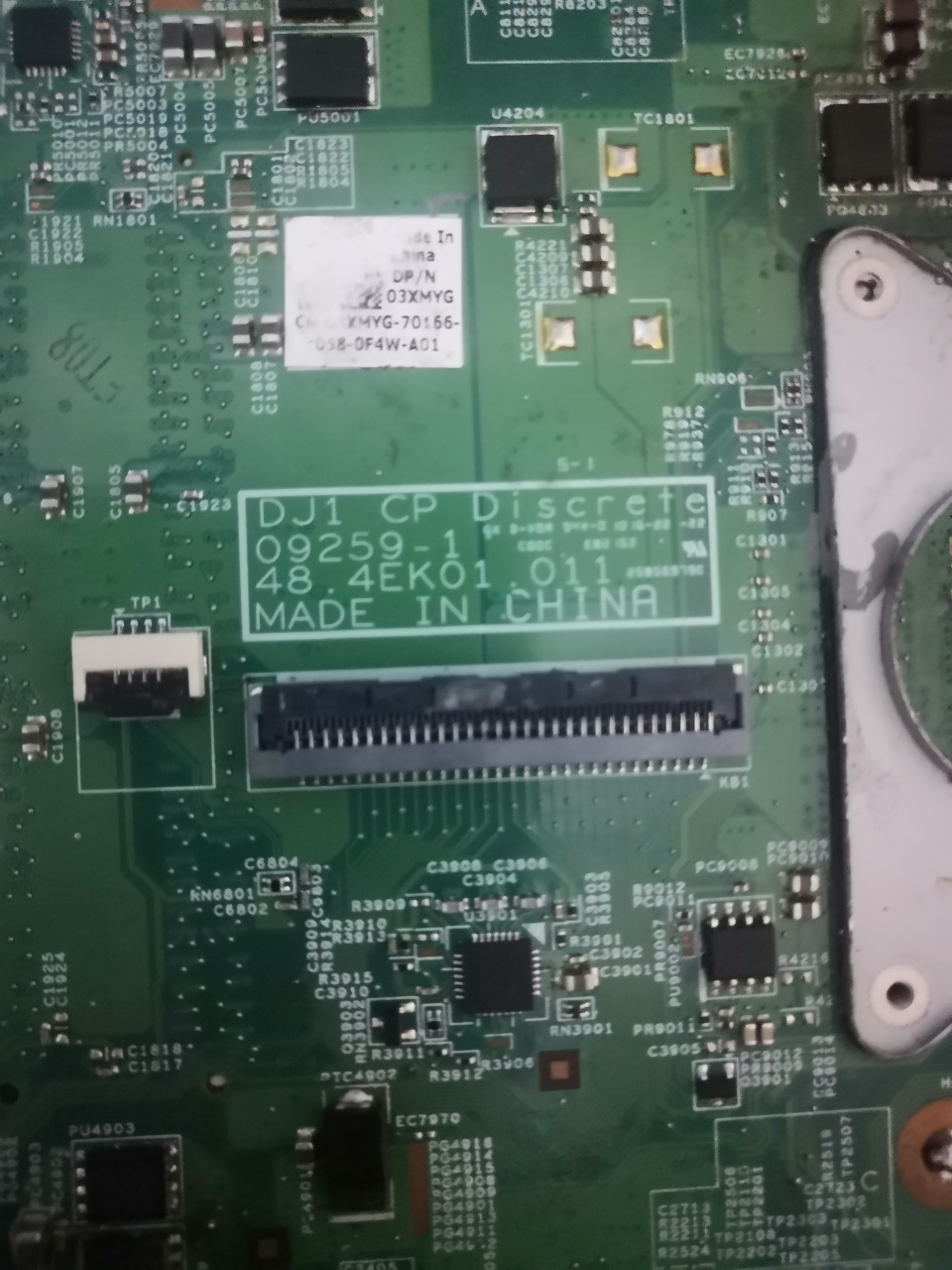

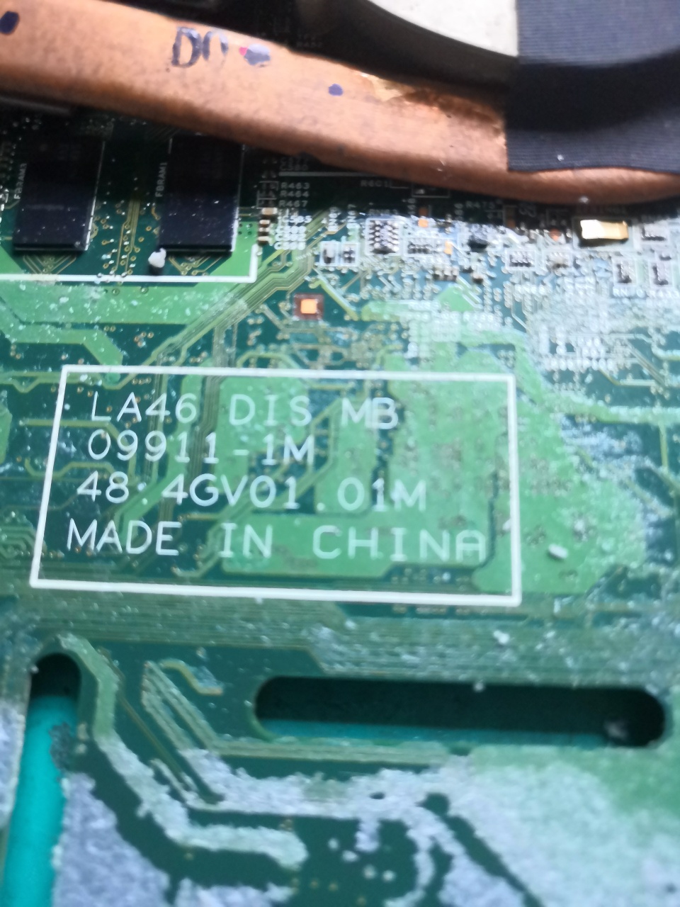

机器是戴尔n5010版号稍后拍图发给你

作者: 燃风之舞    时间: 2022-9-7 19:55
是这个

pq4501二三脚有电压,二脚有19伏,三脚有3.3伏可管子就是不导通,管子也都换过!

就剩pq4501没换,所以怀疑是这个管子坏了导致的,另外隔离保护芯片也换了

公共点阻值正常400多,开始公共点短路后来修复了!
作者: 燃风之舞    时间: 2022-9-8 07:43
保护隔离芯片第一脚无电压,会不会是芯片的原因?
